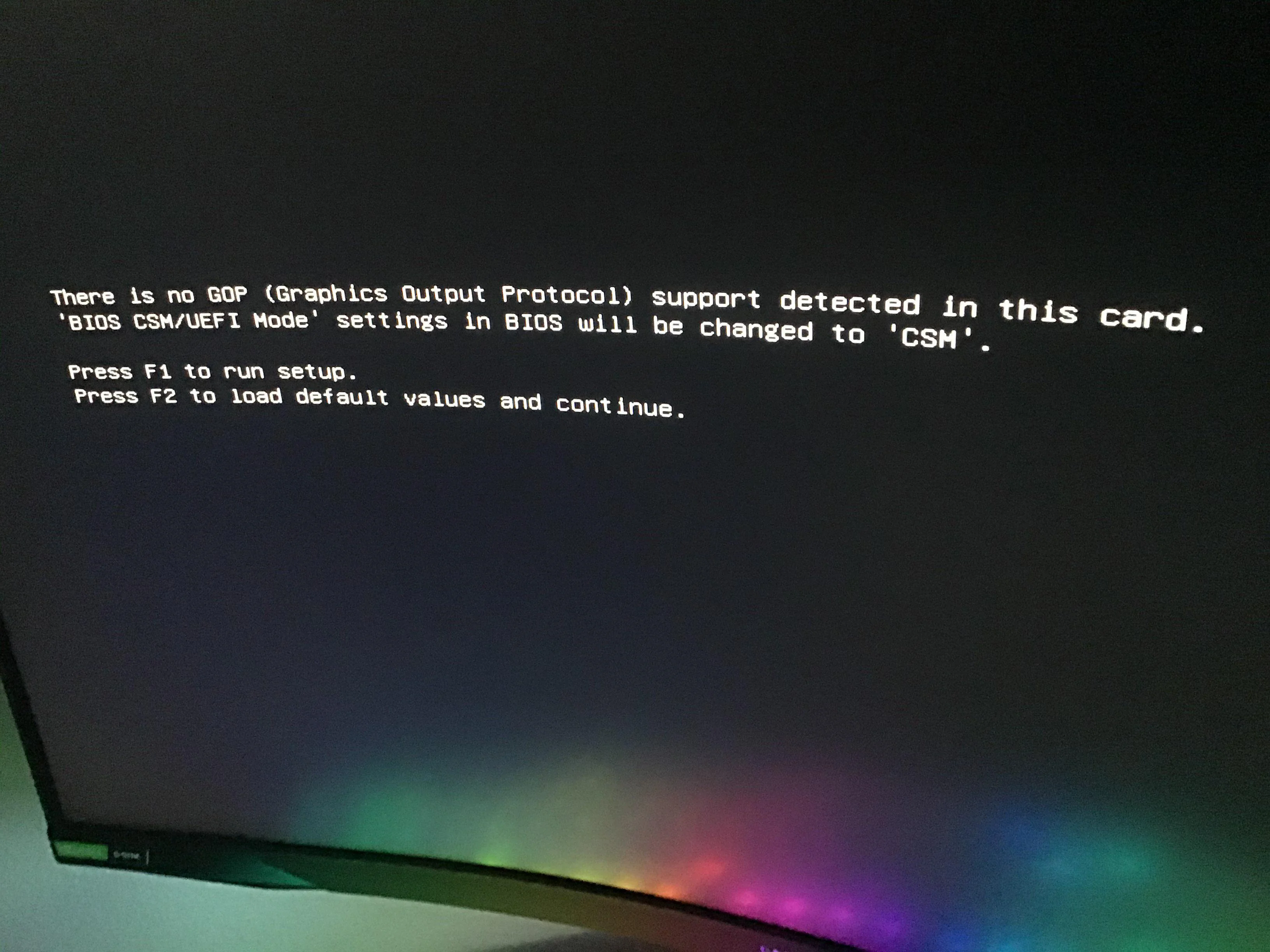

Reaktionen: TechFA

CSM ist Standard aus bei dem Mainboard.

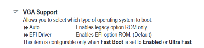

CSM ist dann auch mit FASTboot bzw ULTRA-FASTboot verknüpft, was UEFI-GOP betrifft.
Ultra-Fastboot muss aus, da hier der UEFI GOP Treiber geladen wird.
Zudem gibts noch eine zusätzlich Option, zur konfiguration bzg GPU - UEFI Support (Bild).
Da ihr eine "GTX 1050" habt, sollte es euch möglich sein diese Einstellungen vorzunehmen.
Aber probiere erst mal ein Bios-Reset (CMOSClear).
