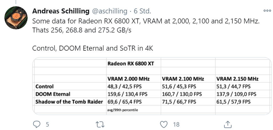

Problem, wie beim Luxx, es wurde net kontrolliert beim Vram-OCen, ob die Fehlerkorr. einsetzt.
2200 erscheint mir für ne nonXT etwas hoch, gerade wenn bei Overclockers mit der XT 2140 passte.

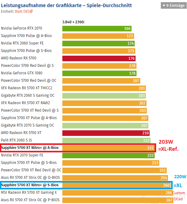

Leider steht auch NIX zum PL, net das mit Stock gebencht wurde? --> siehe Post#124 von Igor PL=+15.
Dann sind die 2480@241W mit der RX6800 nonXT very nice.(=maxPL der 3070FE)
edit: Das UVen@900mV ist auch ganz interessant, spart ggü. Stock 227,8-178,6=49W bei nur 0,6fps weniger.
btw.
Die TGP+50W von Taxxor geschätzt sind nach m.E. zu hoch. Eher wie bei der 5700XT A oder S-Bios +25...40W.
TwoBeers hat ja jetzt nur noch 1,0V@PL=0 zum Schluss#117 gehabt!
(V=quasi nonXT-Niveau, die Stock=1,025V hat)
Bei PL=0 darf (!) die Graka gesamt auch net mehr als 300W ziehen.(x)
Es geht im Anhang nur um die Verdeutlichung der zusätzl. W ggü. TGP, net um den Gesamtwert.
(x) die Anzeige im AB nennt sich jetzt auch anders, nähmlich P,W, könnte durchaus gesamt sein.
(analog AMD-Anzeige) Damit wären die 291W net schlecht in Post#117.
Ist rein zufällig auch gerade 20% mehr als bei der nonXT von Igor.(=plausibel wg. der mehr Cores)

PL +15. RAM läuft ohne Fehler bis knapp über 2200. Zumindest laut AMD Deck, deren Engineering-Software. Wobei das Lotto ist

Die Karte hat immer noch keinen Sensor dafür, oder siehst du im AMD SDK einen neuen Sensor, der jetzt dafür zuständig sein soll? Das ist der gleiche Sensor wie bei der 5700XT und er zeigt auch die gleichen Werte.GerryB schrieb:btw.
185 bei der 225W 5700XT
200 bei der 250W 6800
255 bei der 300W 6800XT
Wie schon gesagt, einfach Mal das Limit auf 0% setzen und Vollast geben, dazu finde ich leider nirgends Bilder

Nehme mal an dass die Nitro+ eine davon wird^^ Genau so eine möchte ich dann mit den 280-300W der Referenz bewtreiben um noch leiser zu sein^^FormatC schrieb:Und übrigens: es gibt sie, die 350 Watt Karten![]()

niceUV für 3440x1440 = AMD 6800xt @eff.2050+- with 0.881v
(in dem anderen Vid´s mit ME+ACV+SoTR@Stock hat Er übrigens den Vram auch nur auf 2088 gesetzt!)
Ausgerechnet von dem Spezi mit dem 3090-Shunt-Mod. = passt
Man muss sich halt langsam rantasten an seine Auflösung und Bedürfnisse.
Ein erster Versuch von Jahtari-pcgh mit 4k@1,018V sieht auch net schlecht aus.
edit: 0,881V geht auch bei Ihm und interessanterweise ist Vram OCen wirklich nur minimal sinnvoll! (2075..2088)
