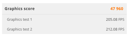

TKessel schrieb:
Ja sehr gerne, 52208 - ein durchlauf.
Danke, ich habe es mir nun genauer angesehen und bei Graphics Test 2 sind unsere Karten quasi gleichauf (213.77 FPS vs. 212.08 FPS), der hohe Unterschied im Score liegt an Test 1, bei dem ich nur 205.08 FPS hab (deine 241.96 FPS).
Ich glaube ich belasse es einfach dabei und werde nicht nachforschen, weshalb bei mir Graphics Test 1 nicht so gut läuft. Aber vielen Dank, denn zumindest weiß ich, dass an sich mit der Karte nichts falsch ist, eher ein Firestrike Problem, vlt. hilft schon eine komplette Neuinstallation.
Schau mal deine GPU-Auslastung an, mir ist aufgefallen, dass der TEST 1 bei mir zwischen 60-90% Auslastung ist und daher die P-States wie wild getriggert werden
Hier meine Ergebnisse:
Den Sweetspot (1,050V + 2469 MHz + 2060 MHz/Fast Timing) drei Mal getestet:
GPU ASIC PowerStromverbrauch (Dose)Firestrike Graphics Score
255W473W47987
259W472W47910
259W476W48140
Zusammengefasst hat sich die Performance um 6,3% erhöht (48140 vs. 45279) bei gleichbleibendem oder minimalst geringerem Verbrauch (~474W vs. 478W).
Der PC ist während der Tests kein einziges mal abgeschmiert, bei 1,000V GPU Spannung hat sich lediglich Firestrike kurz geöffnet und dann gleich wieder geschlossen.
Hut ab!

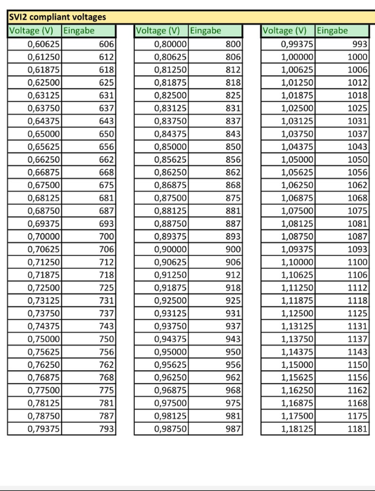

Wenn 1050mV net stabil sind, dann wären die nächstmöglichen Voltagen = 1056..1062..1068mV.
(die 1070 von Dir sollten eff.1075 entsprechen)
Falls bei Jemand die 1000mV net passen, dann 1006..1012..1018mV.
Eigentlich war nur Navi bzgl. der Voltage ein mue anders, man musste dann noch 2mV weniger setzen, um auf dem gewünschten Wert zu landen.
Im Anhang mal die Tabelle, die bei Vega immer passte.

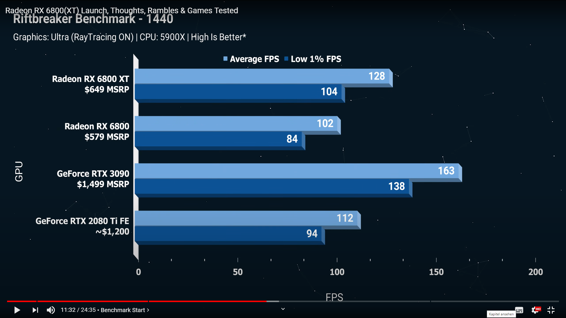

Bzgl. RT und Was zu erwarten ist: Es gab mal ne Speku@Twitter zur Rohleistung--> siehe Anhang
Wie Olstyle im PCGH-Thread ganz richtig schreibt, ist RDNA2 ähnlich wie Turing strukturiert.
Je nachdem wie das Game auf Turing oder Ampere optimiert ist, sollte dann auch RX6000 laufen.(@1440p)
(der Optimalfall ist der olle PortRoyal@hybrid RT bzw. Riftbreaker; full Path ist quasi nur Ampere-tauglich)
Was ansonsten noch auffällt, ist die ROP-Leistung, wo Ampere im Sup4K stärker ist.

OT-Vega, aber dasselbe Prinzip.
Jo, das war aber noch kurz nach dem Vega-Launch sehr rudimentär, weil nur P6+7 eingestellt werden konnten,
und ich zu dem Zeitpunkt die Voltage-Table noch net beachtet habe.(nur nach GPU-Z geschätzt)
Später mit dem Overdrivntool und allen P-States manipulierbar, hätte man die Voltage gezielter einstellen können.
Im Prinzip passten dann die 25mV-Steps von Kintaro wieder zur Tabelle.
Die 2mV-Steps im 3dC-Thread waren immer ungünstig, weil damit mehrere States mit der selben Spannung liefen.
Gut hingegen waren die letzten Abstufungen im PCGH-Thread, wo die Tabelle RICHTIG beachtet wurde. Post#2
Diese einfachen Settings wurden erst später möglich nach der AMD-Freigabe der States im Wattman .
