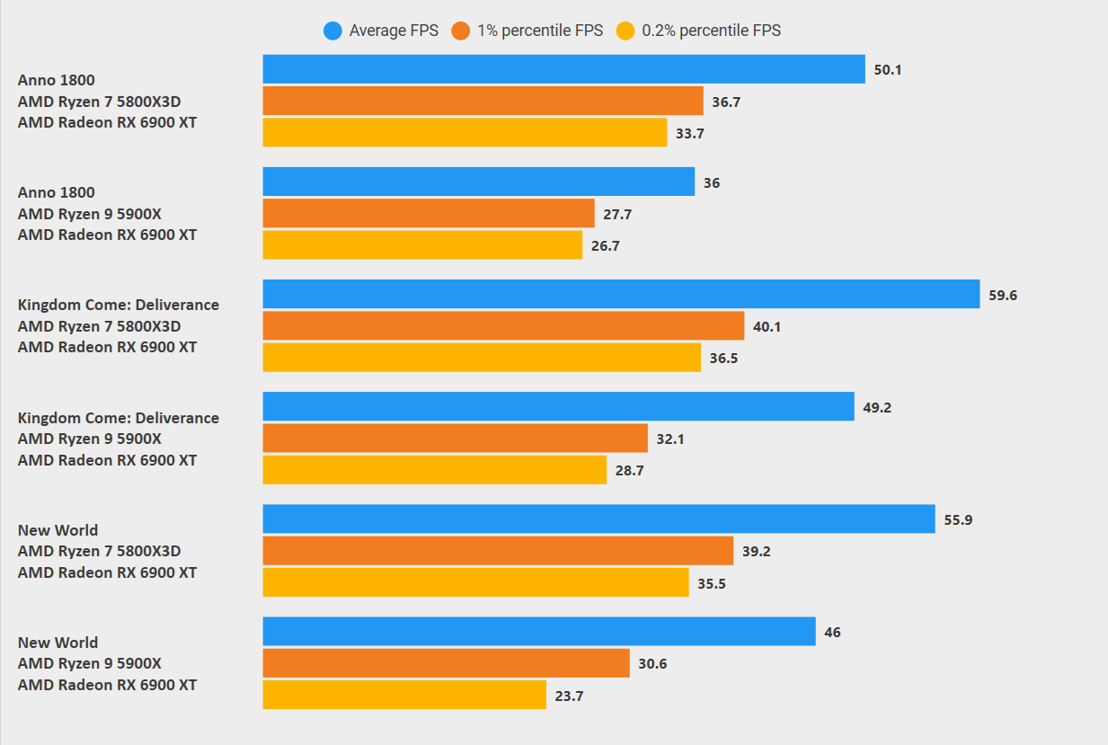

5800X3D mit 1200IF? Das sieht doch sehr vielversprechend ausLinmoum schrieb:5900X @3600 CL16 vs. 5800X3D @2400 CL16 (letzterer läuft noch mit Default BIOS, daher der RAM Speed). Alles jeweils in UHD und alles jeweils max. Details. Ob sich "Zen3" vs. 5800X3D lohnt, sollte man tunlichst nicht mit "Nein!" beantworten.

Linmoum
- Juni 2015
- 1.467
Entscheidend ist schlicht, wie viel fps CPU/GPU A und wie viel CPU/GPU B liefern.
Wie gut oder schlecht ein Spiel optimiert ist, ist im Endeffekt nur zweitrangig. Bringt mir nichts, wenn ich es spielen will und mehr Leistung brauche, Die es hier mit dem 5800X3D in deutlicher Form ggü. Vanilla-Zen3 gibt. Und New World ist kein Einzelbeispiel.
