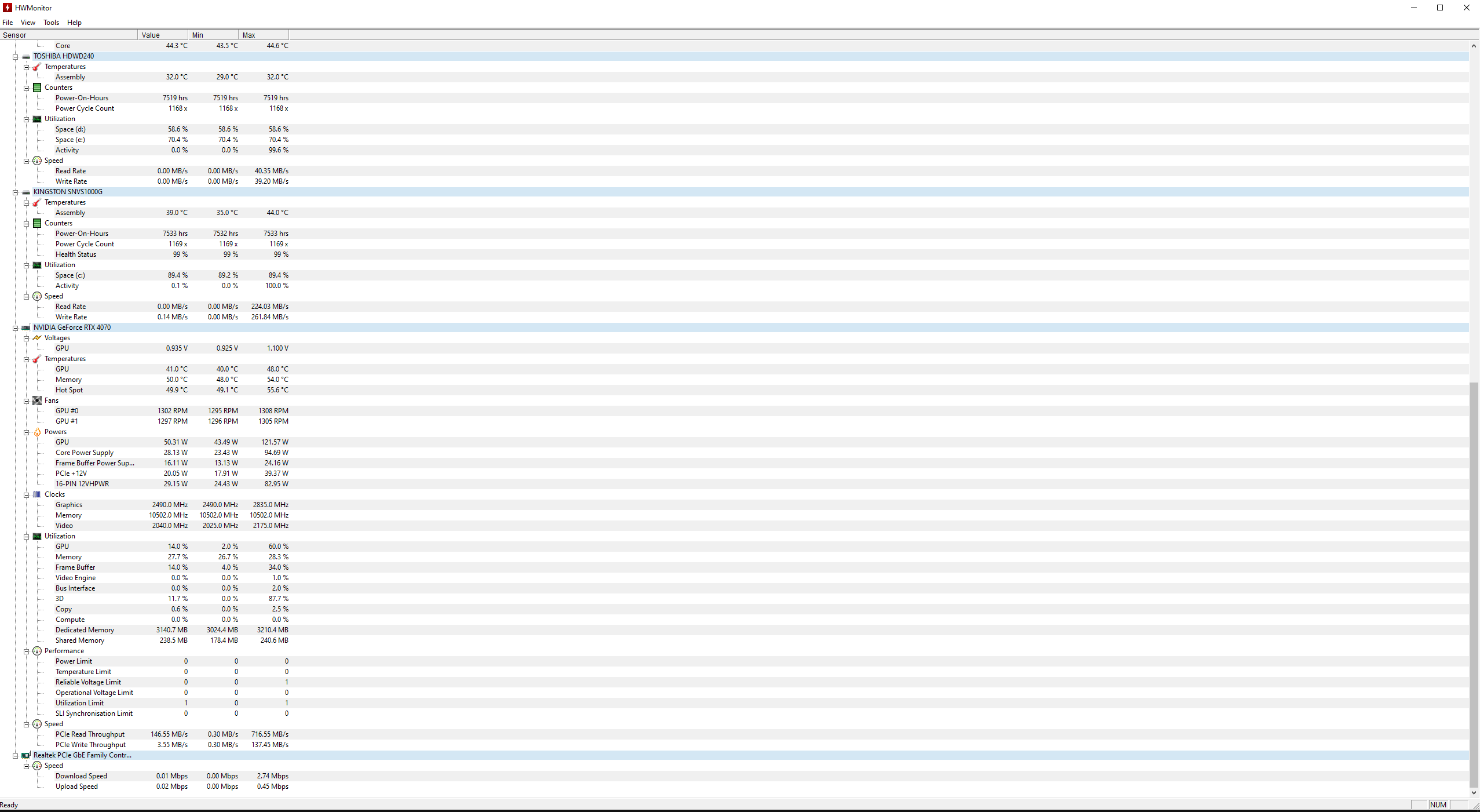

PS: Im Anhang habe ich noch Screenshots von HW Monitor Info hinzugefügt. Dort sieht man auch die Höchsttemperatur von über 91 Grad und das obwohl der PC nur gestartet wurde, nebenbei gesurft wurde und NICHT gezockt wurde.

Über 91 Grad im Normalbetrieb ohne aufwändiges zocken sind nicht zu hoch mit dieser CPU?

92° in Spielen ist definitiv zu heiß. Die CPU läuft und thermische Limit und drosselt den Takt. Gerade in Spielen sollten die 90° niemals erreicht werden, schon gar nicht mit einer AIO.
