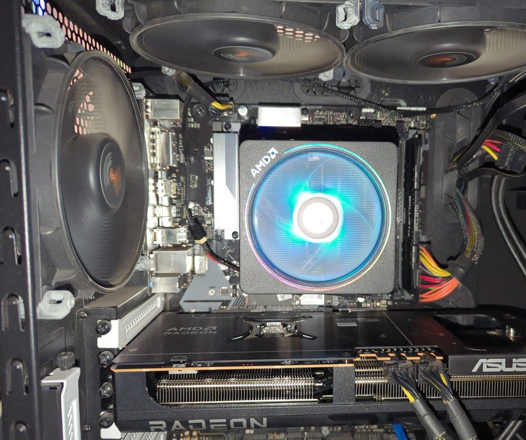

Hu zusammen,
Suche einen Topblower für einen Ryzen 7 5800X3D, der aktuell von einem Wrath Prism eher notdürftig gekühlt wird. Temperaturen gehen selbst bei normalen Games wie Diablo 4 auf 80-85°C hoch und auch der Lüfter dreht dann entsprechend hoch (trotz flacher Kurve). Bei Vollast ist man eigt. immer an der 90°C Grenze.
Ich würde gern bei einem Topblower bleiben, damit die Spannungswandler, RAM und die (aktuell noch ohne Passivkühler ausgestattete) M.2 SSD bisschen mitgekühlt werden. Board ist ein Asus Prime B450 Billigboard.
Kostenpunkt max. 50€, gern weniger.
Ich hab mal 2 rausgesucht, die mir recht gut gefallen (auch preislich):
https://geizhals.de/thermalright-si-100-a3006119.html?hloc=at&hloc=de
https://geizhals.de/uphere-gaming-h85k6-h85k6-a3507757.html?hloc=at&hloc=de
"uphere Gaming" sagt mir gar nix, noch nie von dem Hersteller gehört. Thermal Right kennt man natürlich. Ich würde hier eigt. bei so einer Auswahl direkt zum Thermal Right greifen. Einzige was mich immer bei Thermal Right stört, sind diese mittig konvexen Kühlerböden. Und da der 5800X3D ja seine Abwärme eben nicht in der Mitte erzeugt, bin ich da unschlüssig.
Oder hat noch wer einen anderen Kandidaten?

Faktisch ist ein Top Blower für die Spannungswandler nicht vorteilhafter als ein normaler Tower, im Gegenteil, der Top Blower bläst die warme Luft Richtung Sockel, VRM und co.
Wenn Die VRM zu warm wird, liegt dies in erster Linie an den verschiedenen Pads zwischen Mosfets und Co der VRM und dem Kühler darauf.
Hier schafft Industrieputty massiv Abhilfe.
Laird TPutty 607 z.B. denn das PuTTY bietet im Vergleich zu den Pads und Pasten eine viel höhere Wmk Leistung und Haltbarkeit.
Wenn die Pads schon nahezu wirkungslos sind, hat das PuTTY noch kein 1% verloren.
Das durchschnittliche Pad schafft Max 2Wmk, das IndustriePutty 6,4Wmk ( real ) .
Gerade bei Mainboards Chipset und VRM bringt alleine das Wechseln von Pads auf PuTTY bis zu 60% bessere Kühlleistung, bei VRMs speziell habe ich bei allen Boards die ich auf PuTTY umgestellt habe und hohe VRM Lasten und hohe Temps Anlagen, maximal noch 40-50 Grad Max auf dem VRMs.
Vorteil, durch die bessere Kühlung und Wärmeabfuhr sinkt der elektrische Widerstand, und damit auch der Energieverbrauch des Systems.
Bei Grafikkarte werden bei mir alle, auch neue Karten, direkt mit TPutty 607 auf RAMs und VRMs versehen statt der Pads, und statt Paste auf der GPU verwende ich Phase Change Material, Laird TCPM 7250. Mit echten 7,5Wmk .
Vorteil die Karte läuft direkt leiser und im Hotspot bis zu 15Grad Kühler, dreht seltener hoch.
Vorteil PuTTY statt Pad, besser Wärmeleitung, längere Haltbarkeit 7 Jahre und mehr verlustfrei, und man braucht keine Pad Dicken zu beachten, weil sich das PuTTY anpasst und anformt.
Also bevor Du auf einen Top Blower gehst um die VRM des Boards besser zu Kühlen und es damit sogar schlechter machst, Wechsel die Pads gegen PuTTY, das bringt wirklich was.
Top Blower sind nur da sinnvoll, wo die Bauhöhe begrenzt ist und dann sollte man auch großflächigere TBs verwenden, 130mm und mehr.
Die meisten Top Blower kommen kaum auf 200Watt wärmeleistung, nimmst einen Thermalright Phantom Spirit 120 wird wird die VRM genauso gut gekühlt wie mit einem Top Blower, eher besser, da die VRM ja eigentlich durch ausreichend Frischluft Airflow von den Gehäuselüftern gekühlt wird.
Mit heißer Abluft vom CPU Kühler kann man eher nichts Kühlen, sondern eher erwärmen.
Mein TIP, PuTTY unter den VRM Kühler und Chipsatz, guten Tower Kühler, genug Gehäuse Airflow, dann gibt's das Problem gar nicht.
Dein jetziger Top Blower heizt deiner VRM eh schon ordentlich ein, weil er seine 50-60 Grad heiße Luft direkt da raufbläst.
Wenn ich das Bild sehe, sehr ich auch massig Probleme, deine Frischluft wird ja von zwei Lüftern oben und einem Hinten direkt abgesaugt, der viel tiefer liegende AMD Top Blower bekommt kaum Frischluft, der erstickt selbst in der eigenen Warmluft und erwähnt RAMs , VRM usw. direkt mit.
PuTTY auf die VRM, Tower Kühler wie ein Phantom Spirit 120 rauf, und die Lüfter oben weg, die sind Sinnfrei, sogar kontraproduktiv.
Lieber mehr Lüfter vorne und unten im Case für mehr Frischluft und Überdruck, statt massig Outtake der die Frischluft direkt wieder ungenutzt absaugt und eher für Unterdruck sorgt
Wobei die halt nicht auf 70 grad Plus gehen, wenn vom Topblower 60 Grad warme Luft kommt Und auch das bezweifle ich. Wir haben ja nachher eine Gleichgewicht der Temperatur in der Abluft und das wird keine 60 Grad sein.
@qiller Hast du vorne oder unten noch Fans im Gehäuse die Kalte Luft eintragen?
Lian Li O11 Vision-M
