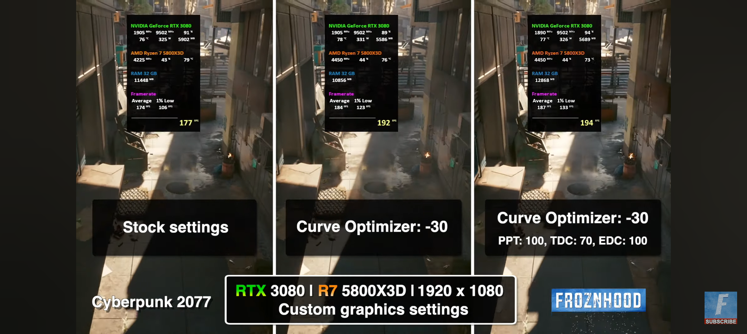

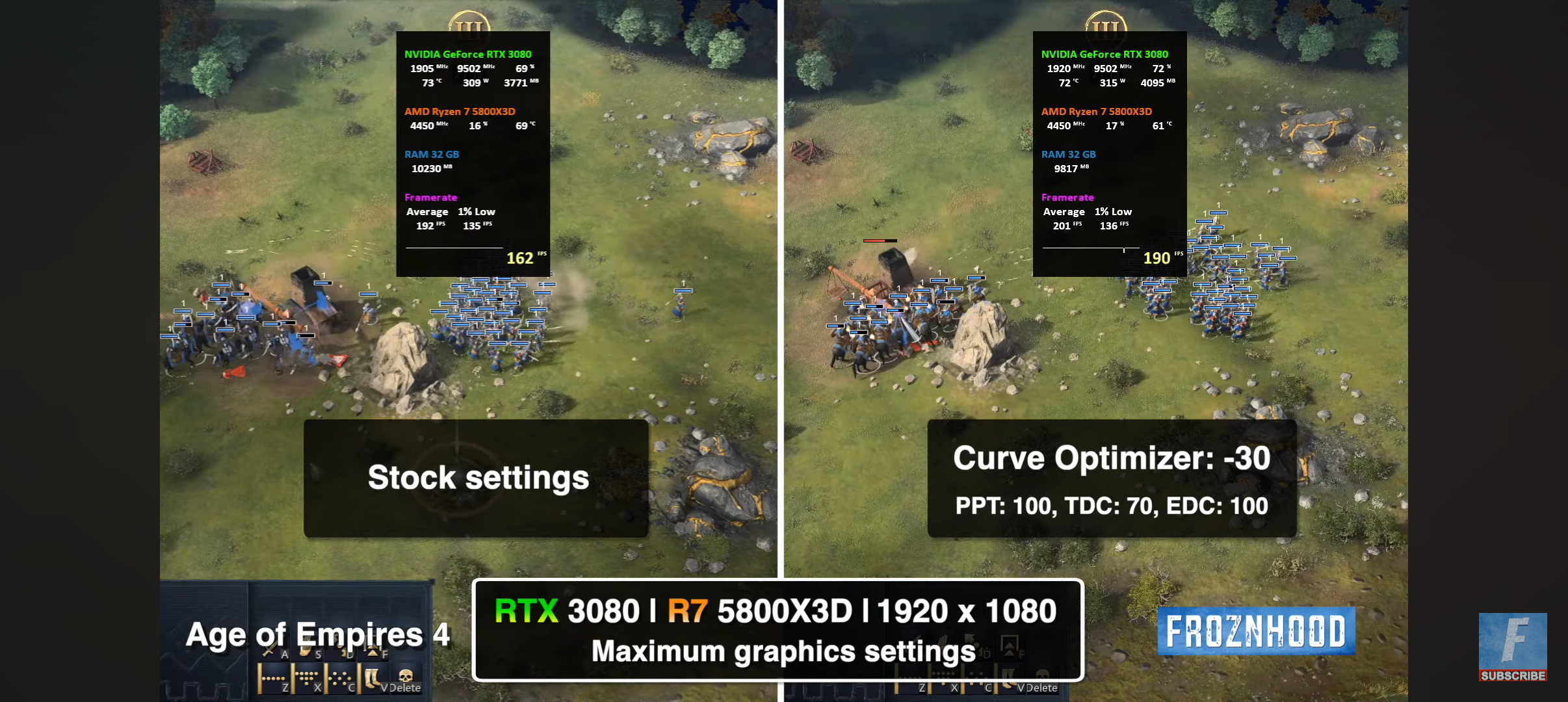

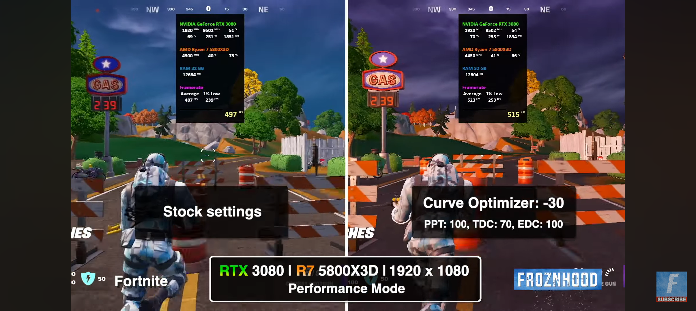

Nee, nicht ganz, aber wenn der 5800X3D seinen Vorteil nicht nutzen kann, weil er ständig einzelne Kerne runtertaktet bringt er am Ende keine besseren Gaminergebnisse als ein 5700x der auf den vollen 4,6 Turbo läuft und den Takt halten kann
Ingame liegen zwischen 73Grad CPU 5800X3D und 79 Grad satte 14FPS und 0,225 GHz mehr Takt, jedes Grad mehr über 70 Grad drosselt die Leistung im Game der 5800X3D deutlich, das heißt wärme wirkt sich direkt auf die Leistung aus, sprich höhere Temps gleich verschenkte Leistung und weniger Effizienz.
Und je niedriger die Auflösung und je höher die Physikalstigkeit des Games, desto höher wird die Differenz .
Und wenn die Kiste ingame auf 85 Grad geht, kostet das massiv Leistung, richtig viel, da schlägt dann auch eine CPU mit ähnlichem Takt ohne Stapalcache die aber unter 65Grad läuft die X3D im Game.
Alles nur wegen der Temperatur
Beim Kollegen mit dem 5800x hatten wir das gleiche Problem, der ging in BF6 auf fast 89Grad, und dann brach die Leistung und die Frames massiv ein, etwas Undervolting. Kühlung Optimiert, anderes Airflows Gehäuse , jetzt kommt er in Games nicht mehr über 62 Grad und hat immer stabile Frames und keine Drops mehr.
Ohne die passende Leistungsaufnahme ist das einfach nix wert. Die 14 fehlenden FPS kommen nicht von der Temperatur, sondern weil wir in durch die unoptimierten Kerne schon vorher in ein Leistungslimmt (TDC; EDC; etc) rennen, denn ein 5800x3d boostet auch beiu 85°C noch auf 4450Mhz

Durch TDC UV etc etc senkst Du ja die Temperaturen schonmal, die Leistung bleibt somit voll erhalten weil Thermal Throtteling geringer wird, das heißt die Temperaturen gar nicht so stark ansteigen und auch unter Last alles ohne Throtteling läuft.
Ergo temperaturbeding.
Bei dem 5800x fahren wir -15 UV und haben eine Optimale Kühlung, seither höhere FPS und kein Throtteling mehr, weil die Temps 62 Grad nie überschreiten.
Nein.
Nimm einen Stock 5800x3d oder egal welche CPU und limitier sie auf 30 Watt....ja die wird nicht warm, aber bringt auch nur dwn Bruchteil der Leistung.
Beim Gaming sieht das anders aus.
Limiterst du von 162 W auf 100 Watt und das Game braucht nicht alle Kerne, läuft das ganze Kühler und die Kerne die gebraucht werden takten trotzdem auf Max und Kühler wirds, weil die anderen Cores halt auch nicht hoch ballern.
