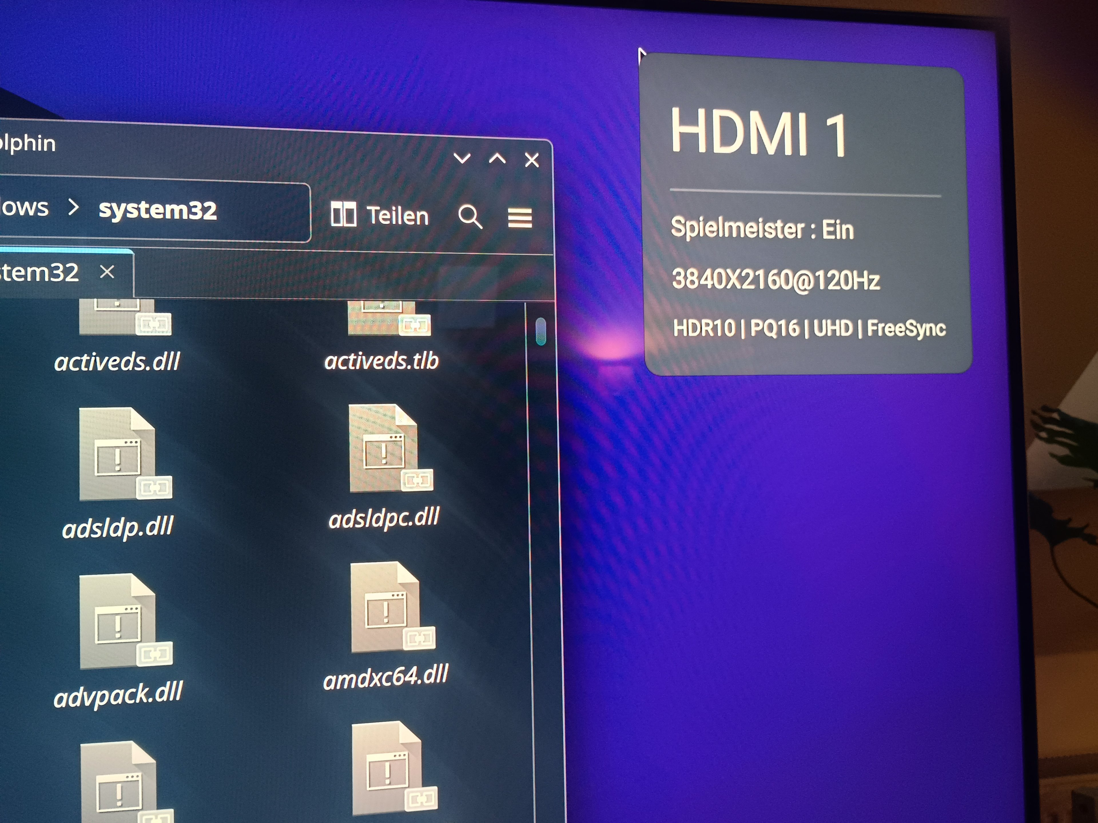

Hier noch Beweisvideos mit aktiviertem VRR-Overlay vom LG C3, da gibt es noch etwas interessantes, zu dem ich gleich komme.
Was zuerst auffällt, dass der Adapter nicht einfach das Freesync-Signal der Grafikkarte durchreicht, sondern wirklich nach HDMI-VRR konvertiert. Sonst würde im Overlay "FREESYNC ACTIVE" statt "VRR" stehen. Es existiert also ein Konverter in dem Ding. Warum der nur unter Linux, aber nicht unter Windows funktioniert, bleibt ein Rätsel.
Was auch auffällt: Die RX 9060 XT ist die einzige Grafikkarte, die ein 12-Bit-RGB-Signal aussendet, die anderen beiden senden nur ein 10-Bit-RGB-Signal (Update unten beachten). Bei allen 3 Grafikkarten ist jedoch DSC (Display Stream Compression) aktiv. Das sollte bei einem 4K120-Signal nicht sein. Die HDMI-2.1-Bandbreite von 48 Gbps reicht locker aus für ein unkomprimiertes 12-Bit-RGB-Signal in HDR. Das hier ist nur SDR und mit Ausnahme einer Karte nur in 10-Bit. Das HDMI 2.1, mit dem der Adapter beworben wird, ist eine Mogelpackung.

UPDATE: Dank @Northstar2710 bin ich dahinter gekommen, warum nur die RX 9060 XT in 12 Bit lief. Schuld war eine Option in den Anzeigeeinstellungen von KDE: Farbgenauigkeit steht dort standardmäßig auf Effizienz bevorzugen. Stellt man das auf Farbgenauigkeit bevorzugen, klappt es auch mit 12 Bit. Der Test der RX 9060 XT erfolgte nicht in KDE, sondern in der Gamescope Session (kann man im Video an dem Steam Deck Performance Overlay auch erkennen), wo es diese Begrenzung einfach nicht gibt. Danke an @Northstar2710 👍
