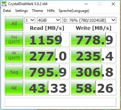

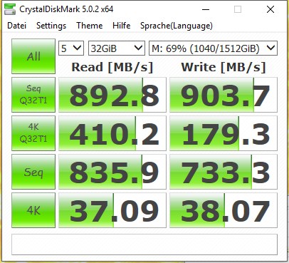

Gerne. Also ich habe zwei 8-bay NAS im RAID-6, welche Leseraten von über 900 MB/s produzieren dank der Bündelung von 8 Platten (wobei 2 für Parität wegfallen, bleiben noch 6).
Schreibrate ist etwas langsamer, aber dank 16 GB RAM im NAS sowie zusätzlich insgesamt 1 TB SSD-Schreibcache (basierend auf Samsung 960 Pros) kommen auch hier hohe Werte zustande. Das bringt mit aktuell mehr als 24 TB an Speicherplatz, der im Transfer sogar eine SSD übertrifft (wenn auch nicht bei der Zugriffsgeschwindigkeit). Das gefällt mir.
Hier sind Screenshots vom Speedtest:
Von daher finde ich 10 Gbit mehr als nur spannend. Es ist aber richtig, daß die Masse es noch nicht braucht, das macht es aber nicht automatisch gleich nutzlos. Ich will jedenfalls nicht mehr drauf verzichten.
