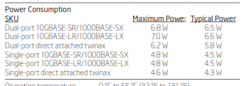

Hayda Ministral schrieb:Weiß jemand, was eine 10GBE-Karte mit optischem Interface typischerweise verheizt?
Viel Rauch um nichts.
X520
X550
