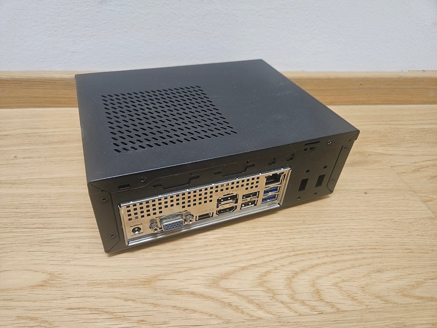

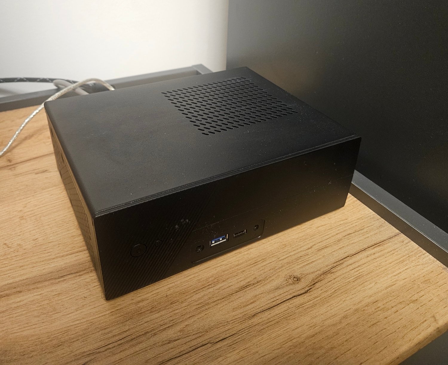

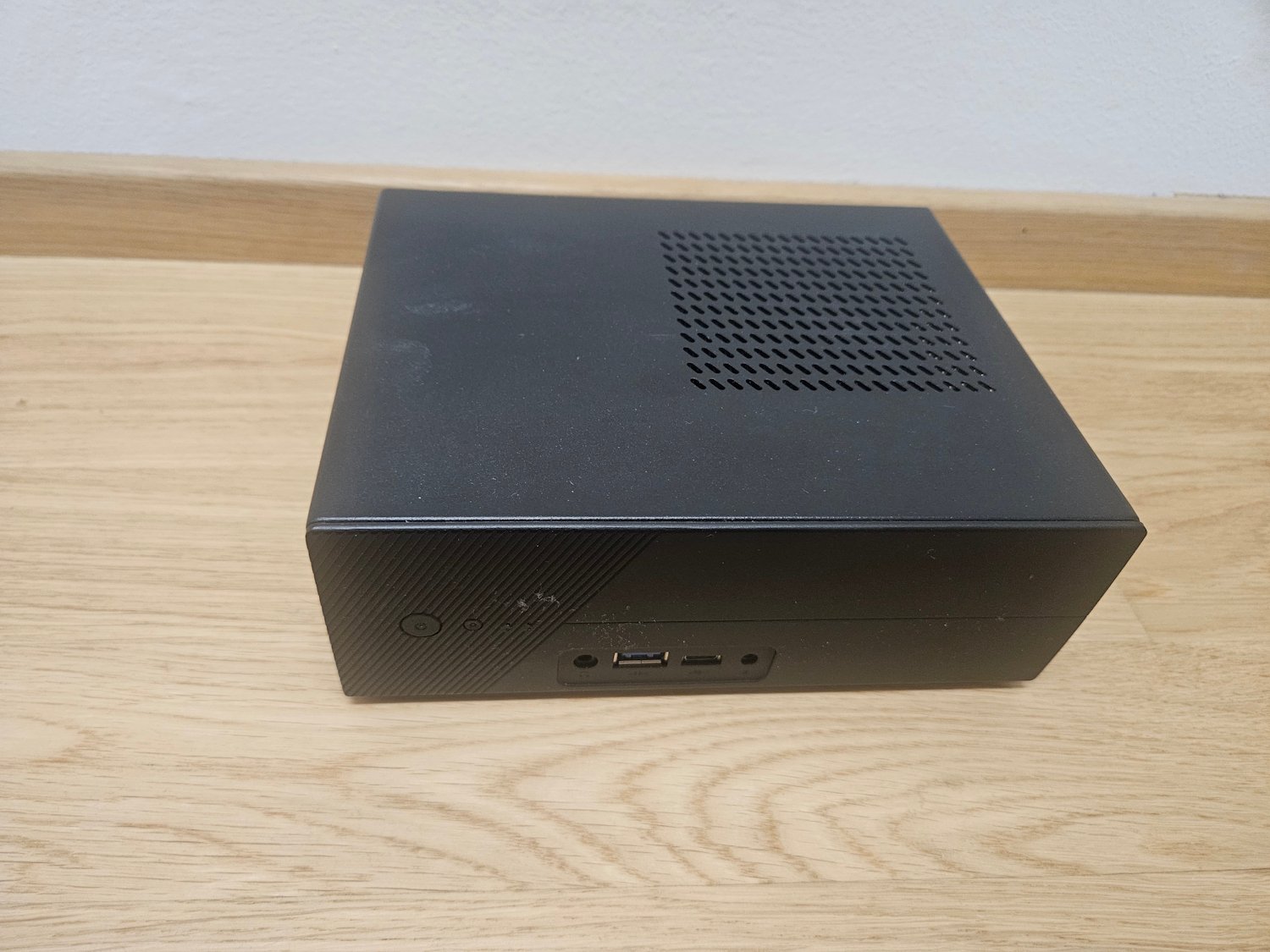

Zum Ende noch ein paar Bilder

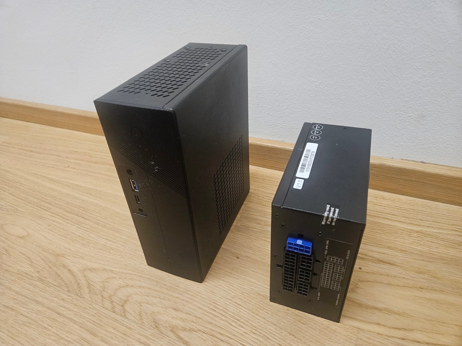

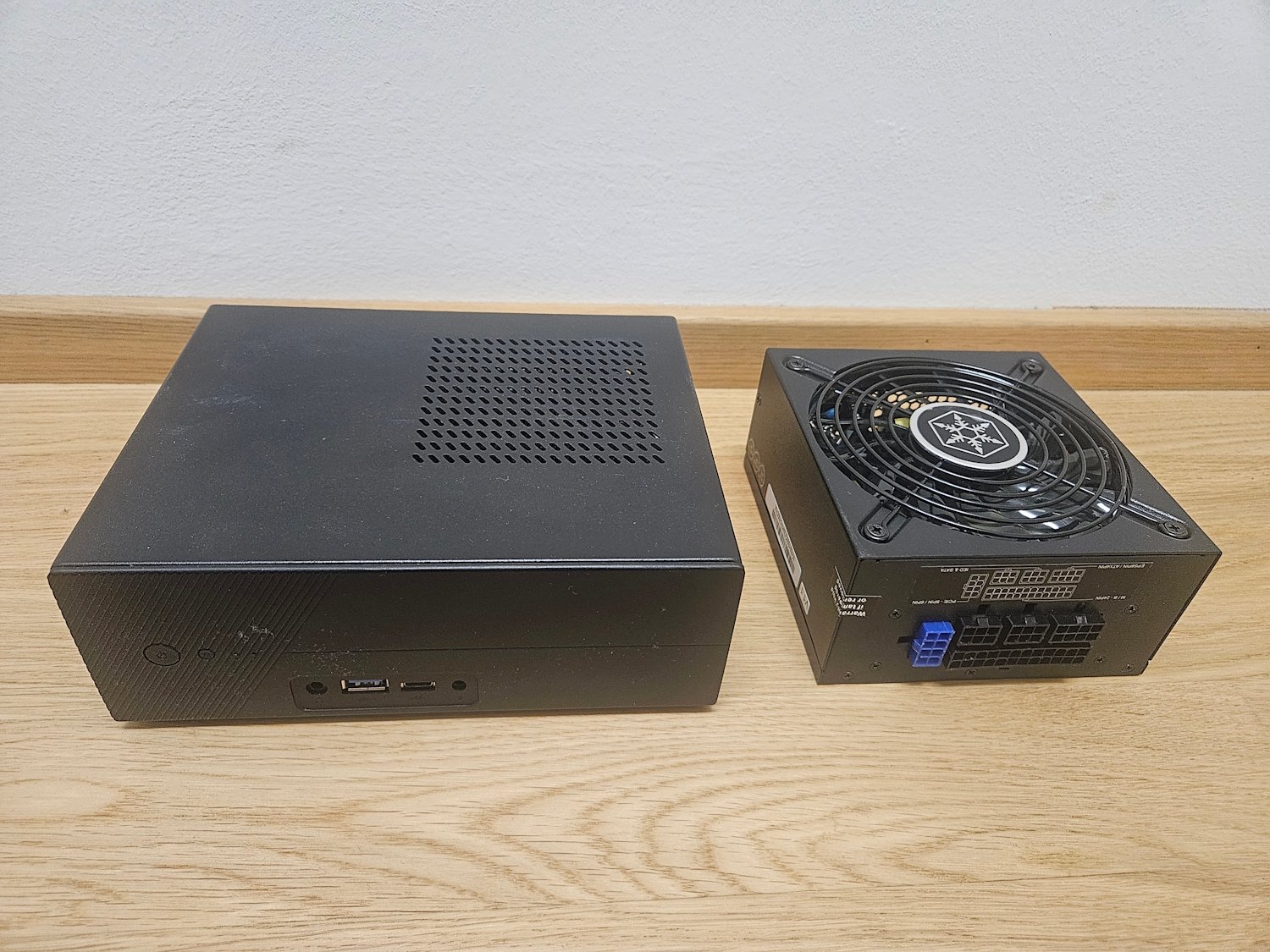

Der PC ist ziemlich genau doppelt so groß wie ein SFX-L-Netzteil, welches ein Volumen von einem Liter hat.
Fazit: Klein war der PC, aber der Lüfter meist hörbar mit sich ständig veränderter Drehzahl. Das Gehäuse hat sich mit der Zeit derart stark aufgewärmt, weshalb die Lüfterdrehzahl nicht in den Griff zu bekommen war/ist.
