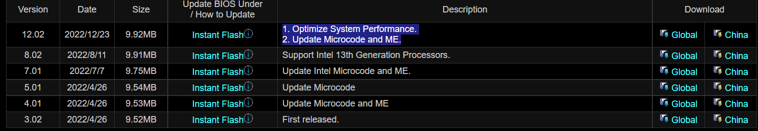

Inzwischen gibt es da 4 neuere BIOSe. Vielleicht ist es ab 7.01 möglich, aber noch nicht offiziell dort gelistet.
Wenn, dann nur die 65W Modelle. Die kommen aber erst im Januar 2023 in den Handel. Vielleicht auch deswegen noch nicht gelistet. Mal bei JZ anfragen, der hat da viel bessere Infos.

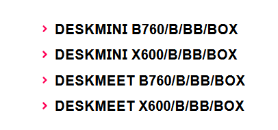

ASRock Readies Next-Gen DeskMini & DeskMeet PCs With AMD X600 & Intel B760 Motherboards
https://wccftech.com/asrock-readies-next-gen-deskmini-deskmeet-pcs-amd-x600-intel-b760-motherboards/Vincy
