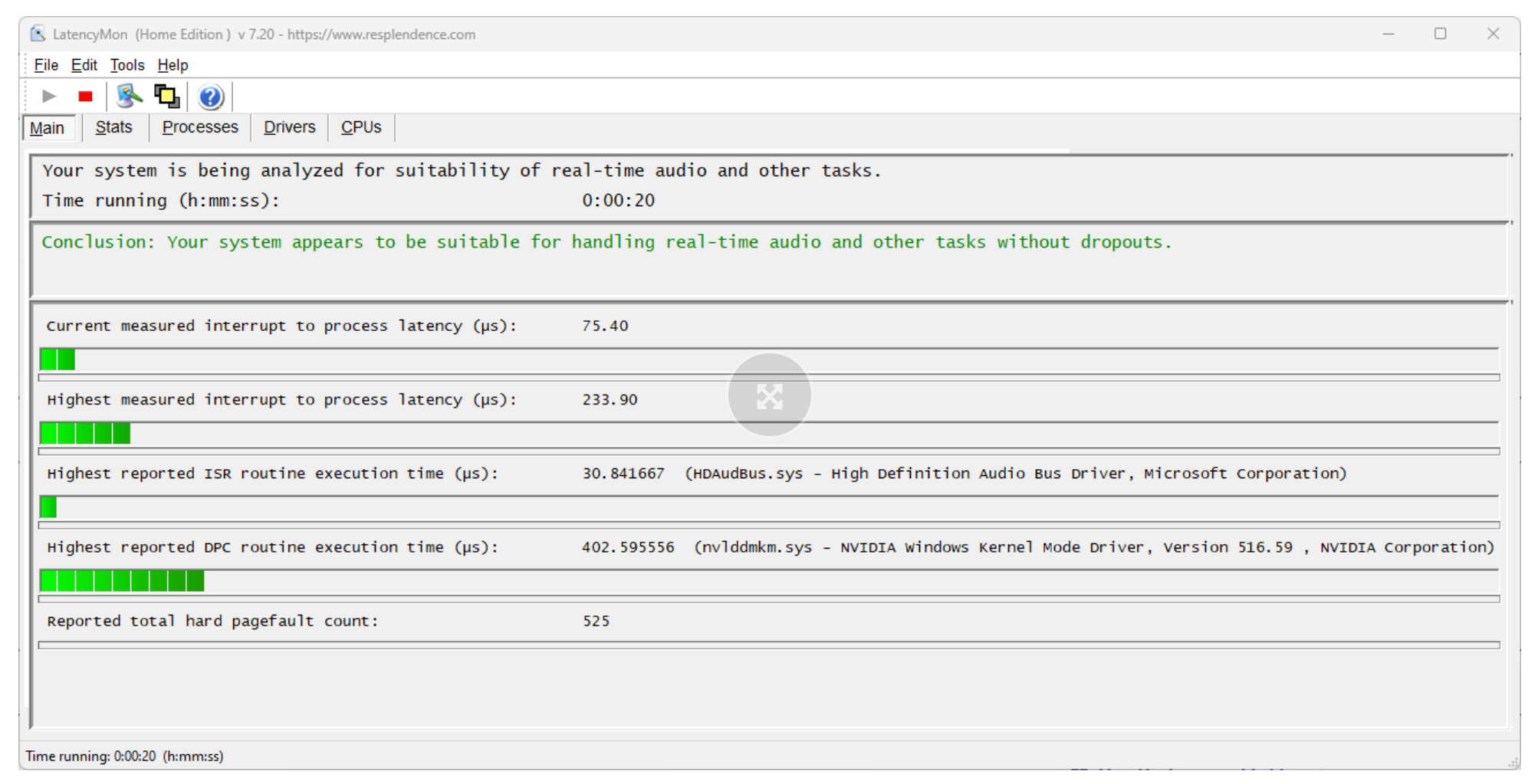

Das MSI tool habe ich damals auf meinem alten AM4 system nutzen müssen wegen der allgemeinen system latenz, aber da habe ich aktuell keine probleme, das system läuft ja auch abgesehen von den crashes und den komischen bildbug sauber.

Der MSI Einsteller hilft dir da wenig, du musst erstmal den Latency Monitor nehmen und schauen was da angezeigt wird. Wird dort etwas angezeigt, kannst du am MSI rumfummeln.
