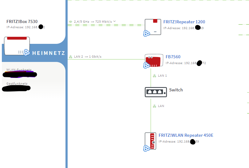

Zunächst mal die Mesh-Ansicht. Seitdem es Mesh gibt, hat AVM da das eine oder andere Problem die Netztopolgie korrekt anzuzeigen.
Gut: Mit 7.50 ist jetzt ist bei mir endlich die Mesh-Ansicht in der MyFritz App für iOS korrekt. Jahrelang hingen mein halbes Netzwerk hinter meiner Hue-Bridge ;) Das ist nun endlich korrekt.
In der Mesh Ansicht der Fritzbox ist mein Ethernet Switch aber ein "wanderndes Phantom". Er sollte eigentlich gar nicht erscheinen, da er meines Wissens kein LLDP unterstützt (ist ein Netgear GS108Ev3).
Meistens ist er auch unsichtbar.
Manchmal erscheint er korrekt an LAN1 der FB angeschlossen und alle an ihm hängenden Geräte dahinter.
Gelegentlich sieht es aber auch so aus:
Korrekterweise sollte die FB7560 "hinter" dem Switch erscheinen. Ob es an AVM liegt, oder der Switch irgendein kaputtes LLDP von sich gibt - keine Ahnung. Im Idealfall sollte man die Switch Erkennung irgendwo abschalten können.

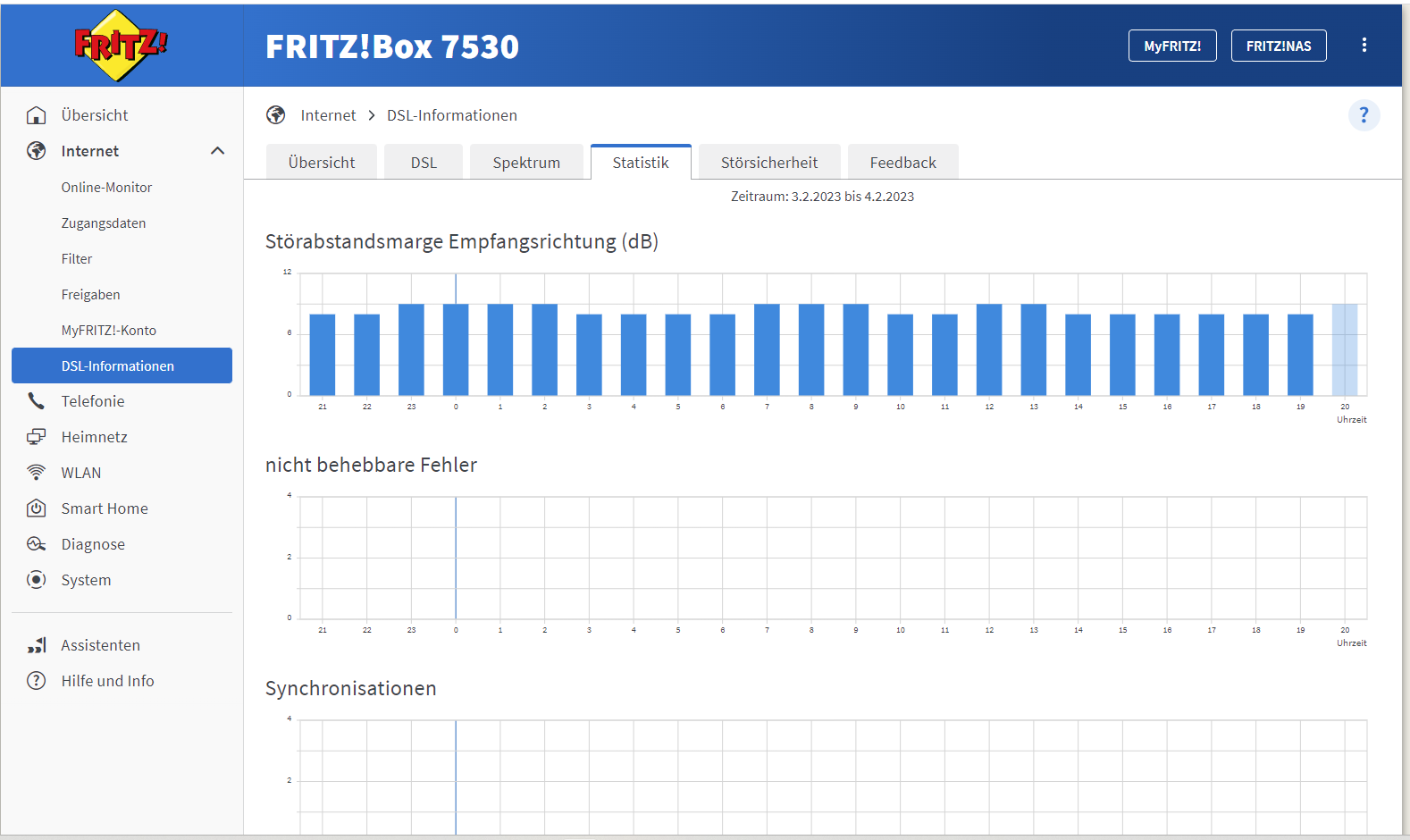

Ich denke Full-HD mit 100% Skalierung bei Windows ist ein recht gängige Konfiguration. Da sieht dann die DSL Statistik so aus:
Das geht bestimmt besser. Mein Work-Around ist in Chrome einfach 90% einzustellen.
