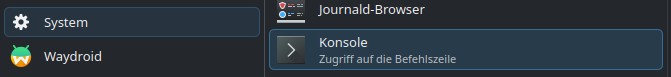

1. Die Konsole erscheint halbdurchsichtig, das nervt. Wie oder ob überhaupt kann man das ändern?
habe diesen Befehl versucht:
boris@Erazer-i5:/var/home/boris$ ujust ptyxis-transparency 1.00
error: Justfile does not contain recipe ptyxis-transparency
aber wie man sieht funktioniert das nicht. Habe ein neues Profil erstellt. Aber da finde ich nicht die Möglichkeit die Transparenz zu ändern.

Bei Linux spricht man eigentlich nicht von "Konsolen" oder der "Eingabeaufforderung", sondern vom Terminal (genauer: Terminal-Emulatoren).
Konsole ist der Terminal-Emulator von KDE. Blöder Name, aber immerhin mit "K". ;) Zum Verändern der Transparenz siehe den post über meinem.
Ptyxis ist ein GTK-basierter Terminal-Emulator, der in KDE-Umgebungen normalerweise nichts zu suchen hat. Standardmäßig kommt er ohne Transparenz / Opacity. Wenn die aber einmal in /org/gnome/Ptyxis/profiles auf einen Wert <=1 gesetzt wurde, kann man die anschließend auch per Slider in den Ptyxis-Einstellungen verändern.
cyberpirate schrieb:
Sorry vergessen, ist KDE Plasma.
Womit wir immer noch nicht wissen, welchen Terminal-Emulator du benutzt, weil du oben unspezifisch von "Konsole" sprichst, aber irgendwas mit Ptyxis gemacht hast.

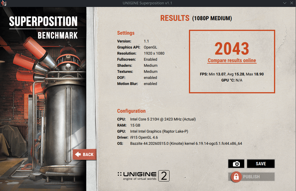

So gleich das erste Problem. Nachdem Ich zb den Unigine_Superposition-1.1 Benchmark starte wird dieser nur mit der IGPU des Notebooks ausgeführt!
Scheint wohl ein Problem von Bazzite zu sein das da die dedizierte GraKa nicht ausgeführt wird? Und nur die IGPU als Standard fungiert.
Wie kann Ich einem Spiel jetzt sagen das es mit der Nvidia 5060 laufen soll? Oder kann man zb einstellen das die Nvidia grundsätzlich die Primär Karte wäre? Komme da gerade nicht weiter.

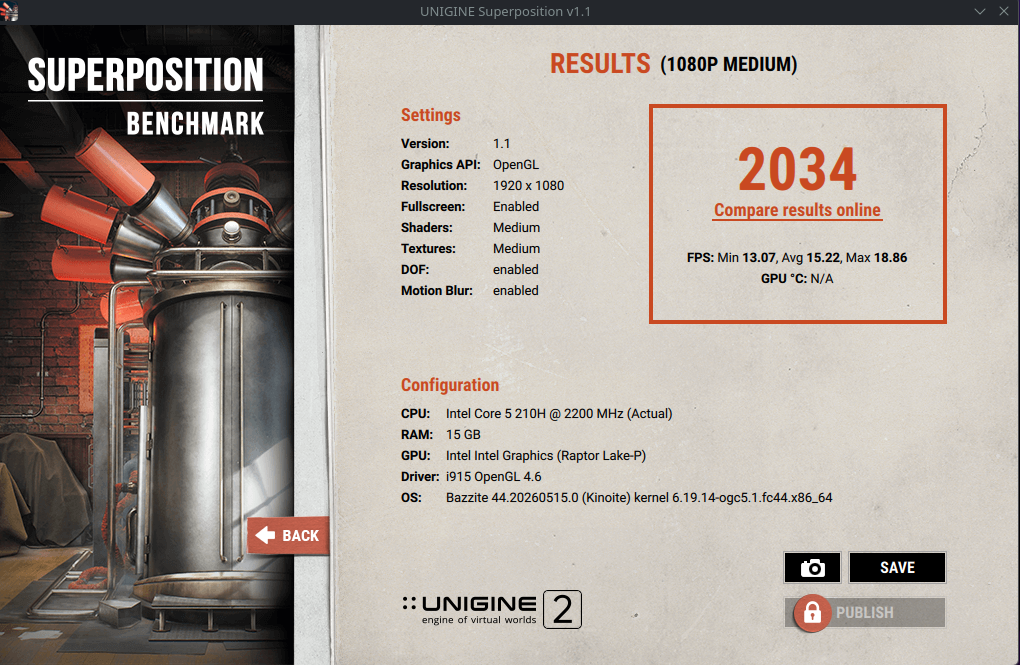

So das habe Ich jetzt mal gemacht:
  • Open your Terminal.
  • Run the command to enable GPU switching:
    ujust enable-supergfxctl
  • Select your preferred graphics mode. For example, if you want to set your dedicated NVIDIA or AMD card as the primary GPU:
    supergfxctl -m Dedicated
  • Reboot your system to apply the changes.
    (Note: You can swap -m Dedicated for -m Integrated or -m Hybrid later if needed.) [1]
Aber keine Änderung- Benchmark wird immer noch mit der iGPU gemacht:

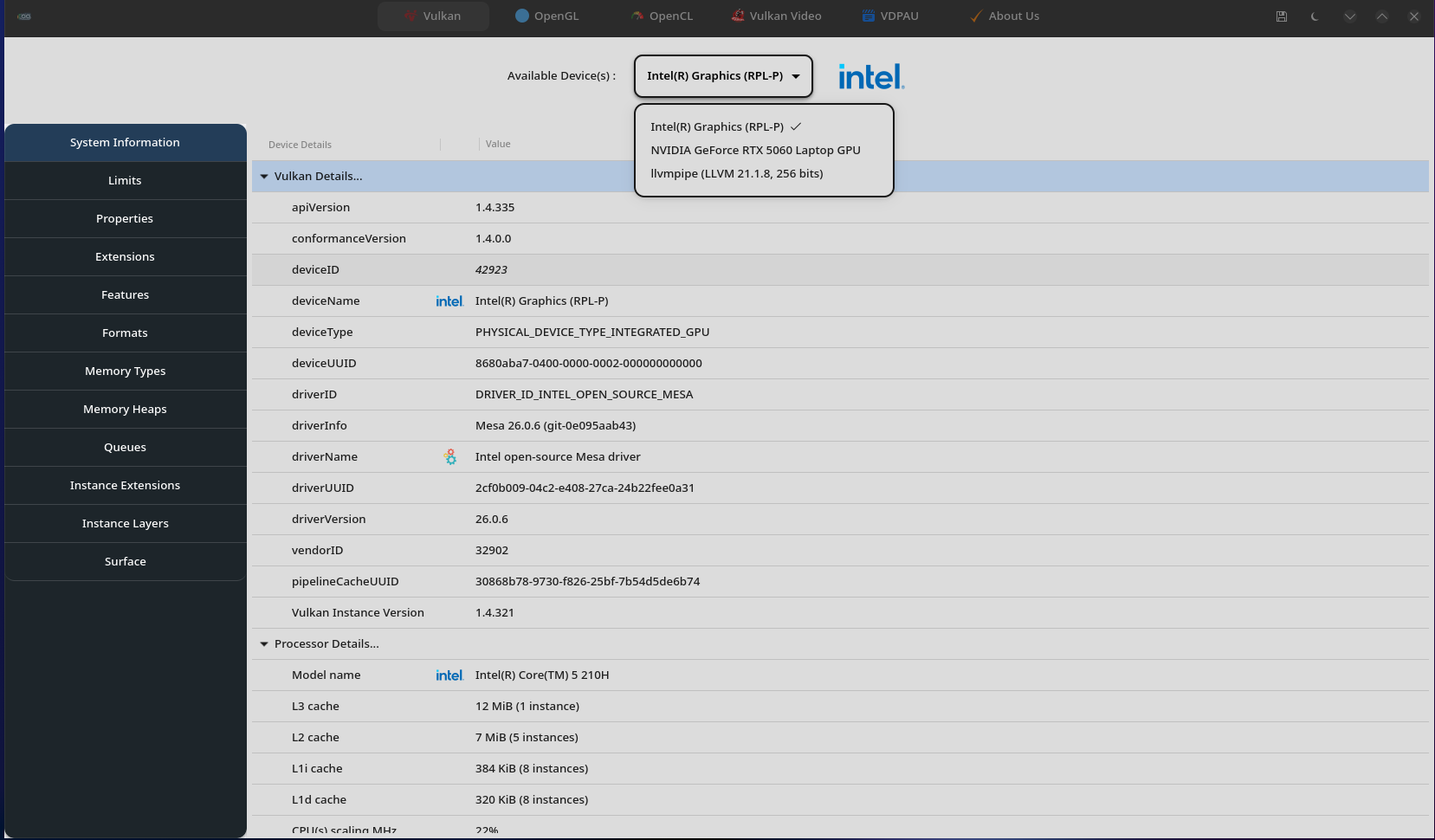

Habe jetzt das Tool installiert. Hier werden auch nochmals die installierten Grafikkarten aufgezeigt:
kann Ich was darüber einstellen?
