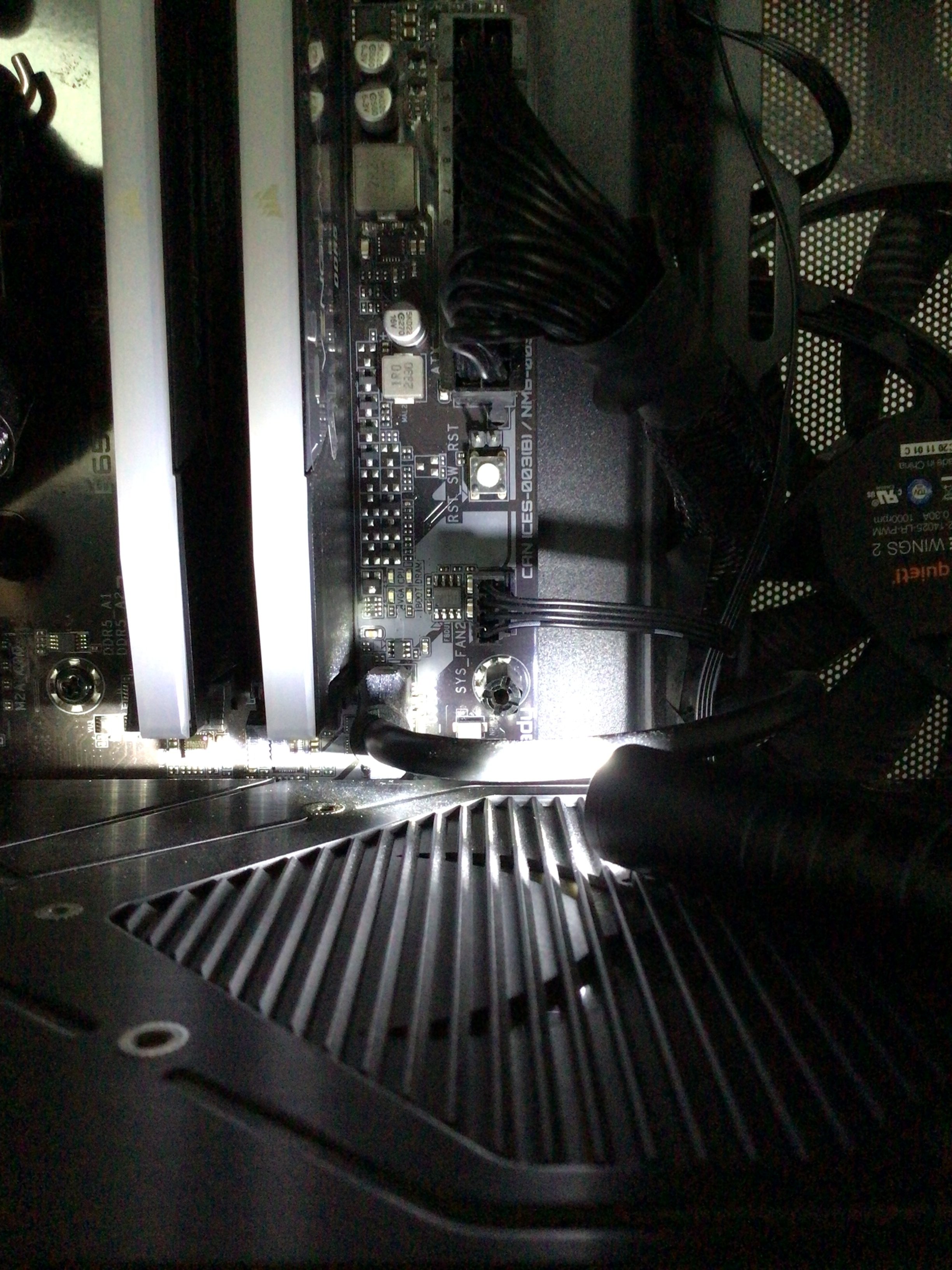

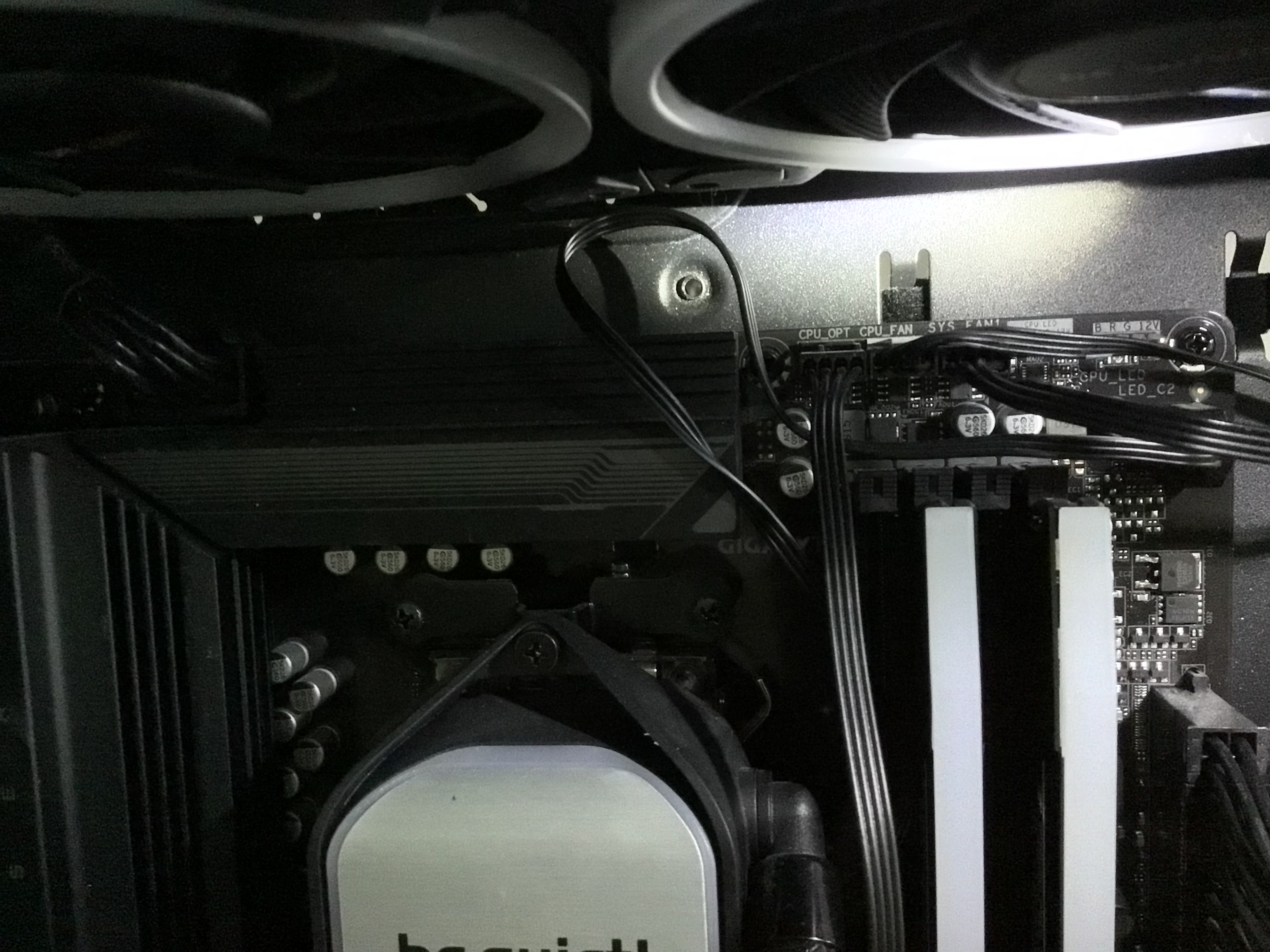

Ich habe einen gebrauchtes System erworben mit der o.g. AIO. Allerdings reguliert nur ein Lüfter die Drehzahl. Die anderen beiden laufen dauerhaft bei ca 700upm. Der regulierte steckt im CPU _Fan Anschluss. Nr 2 und 3 sitzen im Sys_fan2 und sys_fan3_pump.
Die Pumpe selbst steckt in cpu_opt. Das sollte ja denke ich kein Problem sein., da auch dauerhaft 12v?
Von jedem Lüfter gehen je 2 Kabel ab. Eins in die o.g. Plätze und das zweite je in den kleinen Hub. DC IN gehts an SATA des Netzteils. ARGB IN geht wie auf dem Bild zu sehen wieder unten mittig in den Hub. Falls das die Beleuchtung sein sollte, diese brauche ich nicht. kann der Stecker dann frei hängen oder warum geht der wohl wieder zurückin den Hub ? Der RPM Slot ist auch nicht belegt.
PWM IN hängt frei. War aber wohl mal vorne in der Ecke CPUFAN angeschlossen, das sieht man.
Am Sys_fan1 hängt ein Gehäuselüfter.
Kann mir jemand sagen wie ich die Lüfter korrekt anschließe, sodass alle drei Lüfter die Drehzahl regulieren . Per Adapter alle drei an CPUFAN?
und wozu ist der PWM IN Stecker vom Hub?
Danke euch!
Das Board ist ein Gigabyte b650 Gaming x ax

Danke Leute. Habe eben mal versucht die Lüfterkurve für Fan 2 und 3 hinten etwas steiler zu machen. Bringt aber nichts. Wahrscheinlich ist sysfan 1 bezogen auf systemtemp1, also irgendwo am Board. Die bleibt ja unten . Brauche also den Bezug zur CPU temp. Argb ist nur das bunte Licht oder ? Das interessiert mich nicht und kann aus bleiben. Die war im übrigen auch aus so wie es angeschlossen ist.
Und was ist pwm in ? Dazu finde ich auch kein Gegenstück auf dem board.
Vermutlich ist das der Strom für den hub. Aber der hub scheint ja nur für bunte Farben zu sein, ergo brauche ich den gar nicht.
Ich werde wohl einen fansplitter nehmen müssen, damit ich sysfan2 und 3 respektive Lüfter 2 und 3 der AIO auf die CPU Temperatur anpassen kamm
Da Du Deinen Post editiert hast schreibe ich etwas deutlicher.
Wie in meinem ersten Post geschrieben musst Du die Lüfterkurve und Temp. Sensor übernehmen -> im Gigabyte BIOS kannst Du für jeden Lüfteranschluss auch den Temp. Sensor wählen. D.h. bei SYS_FAN1/2 entsprechend auch den CPU statt SYS Temp. Sensor wählen (müsste oben rechts im Smart Fan Menü sein). Dann funktioniert es wie Du möchtest ohne umstecken.
Der Hub ist auch ein FAN Splitter, siehe Beschreibung in der Anleitung oder mein Post oben. D.h. wenn Du alles via HUB steuern möchtest, dann schliesse alle Lüfter (PWM und ARGB) am Hub an, und PWM IN an z.B. CPU_FAN und ARGB IN an den ARGB Anschluss des MB an (ist wahrscheinlich schon verbunden). Nicht vergessen den SATA Power angschlossen zu lassen. Dann steuert das MB alle Lüfter gleichzeitig von CPU_FAN via Hub an.
Bei mir hängen scheinbar nur alle Lampen am Hub. Aber ich könnte ja die Stecker die sich auf dem Board befinden alle in den Hub stecken und dann PWM IN auf den CPU_FAN.
Dann sollten mit der CPU FAN Kurve im BIOS ja alle drei Lüfter gleich laufen?
Alternativ sowas :
https://amzn.eu/d/6XC5eaf
Ich finde es irgendwie falsch, wenn nur ein Lüfter auf 1600 oder mehr geht und 2 mit 700 eiern. Dann doch lieber alle drei auf 1000. Oder habe ich einen Denkfehler?
Edit: du hast den entscheidenden Tipp gebracht. Sysfan2 und 3 standen auf systemtemperatur obwohl die AIO dran hängt. Jetzt gehen alle hoch.
DANKE !
