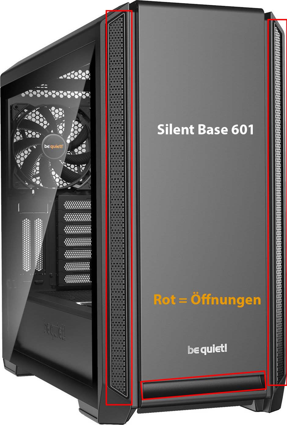

der BeQuiet Silent Base 601 Gehäuse ist von Haus aus vorne ganz zu und nur durch den unteren und die seitlichen Schlitze wird Luft angesaugt.
Ich würde gern meinen Silent Base 601 Gehäuse vorne für besseren Airflow ganz offen haben. (So wie z.b. der Silent Base 801/802)
Leider gibt es keine Originalen offenen Frontpanele für Base 601.
Man kann natürlich einfach die Blende beim Base 601 abnehmen, allerdings sieht das Gehäuse dann nimmer so schön aus :D
Vielleicht hat jemand von euch schon die gleiche Idee gehabt und eventuell bereits umgesetzt.
Mich würden eure Ideen und Vorschläge interessieren, wie man so was eventuell realisieren kann.
Anbei paar Bilder von Silent Base 601 und 802 Gehäuse.
Gruß, Alex
Das war meine Idee als letzte Option ;) Aber ich weiss nicht ob es am Ende schön wird :D
Reaktionen: Skudrinka, Andy4 und nSide
