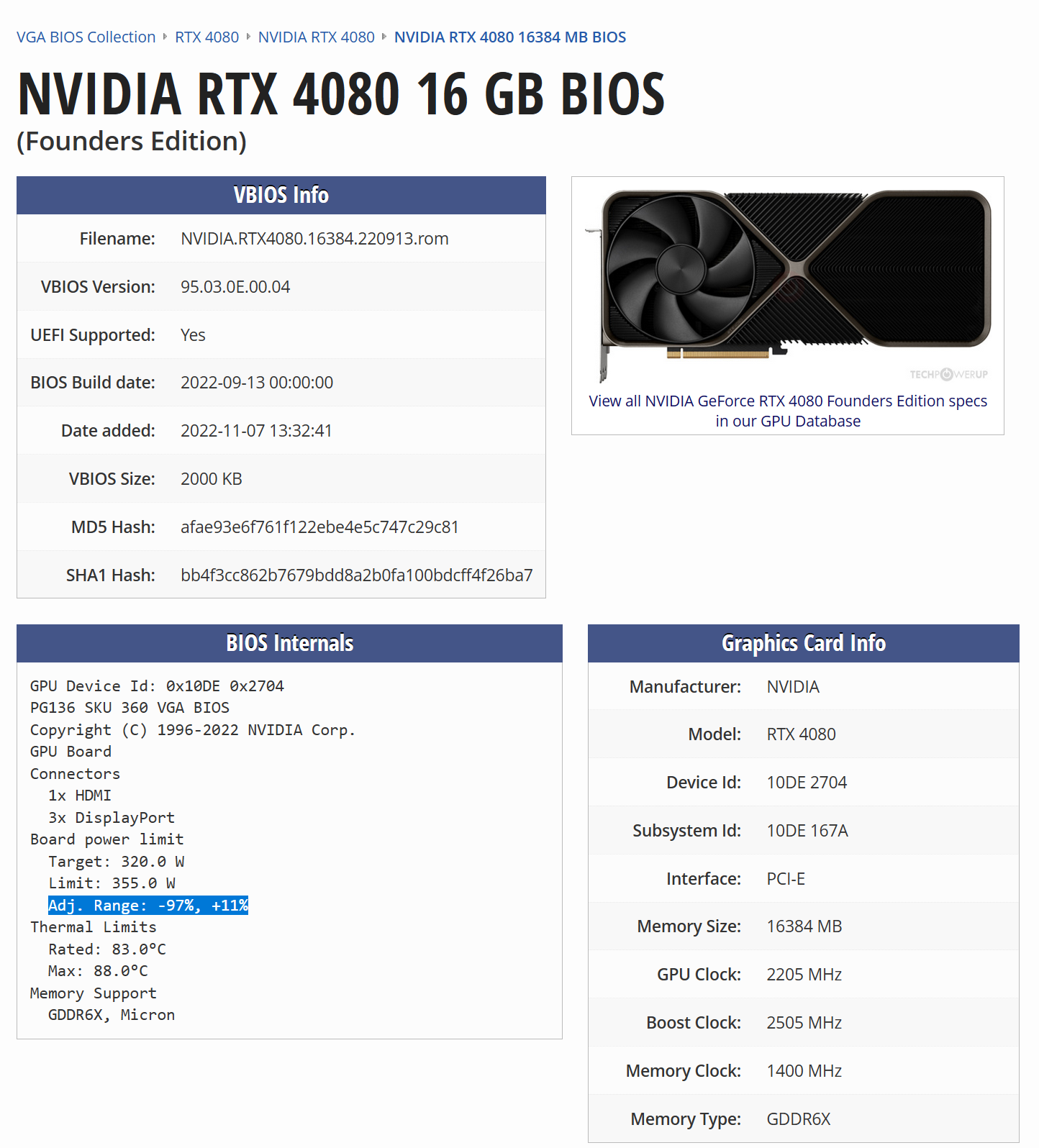

Hast du das schon probiert?dman schrieb:Ich würde an deiner Stelle das normale 4080 FE Bios nehmen,da kannst bis -97% TDP einstellen,das sollte dein Problem lösen.
[IMG]https://pics.computerbase.de/forum/attachments/1422/1422119-e2a60bb37ee9e542ccd4620983772481.jpg?hash=VXAU8z_eNC[/IMG]
