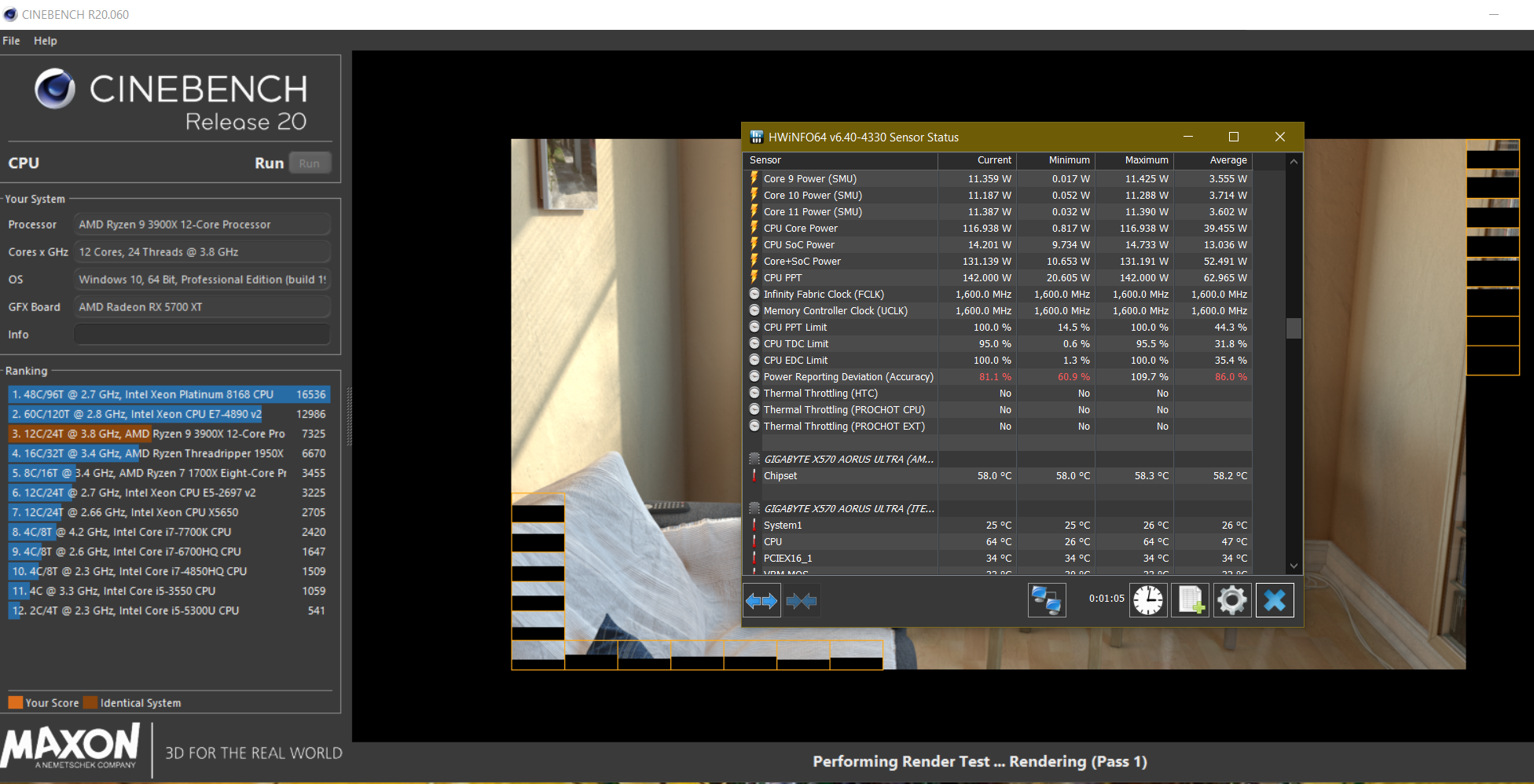

Mit dem Ryzen 3000 = Ryzen 9 3900X zeigt sich nun während des Benchmarks folgender Verlauf:

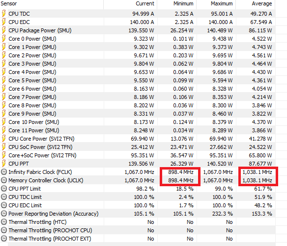

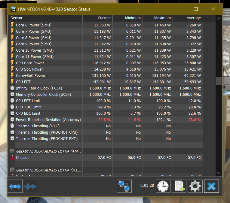

Bei dir sehen die Werte unter "Power Reporting Deviation" ziemlich normal aus, was bei mir bei weitem nicht ist. Aber warum geht bei dir der Wert von FCLK und UCLK bei Minimum und Average zurück? Ist der nicht Stock?
Aber von @SV3N kommt ja auch keine Reaktion hinsichtlich der Werte von "Power Reporting Deviation".
Muss man sich also doch keine Sorge um seine CPU machen, wenn der Wert bei über -20% bis -50% liegt?
So sieht es bei mir immer noch aktuell aus ...

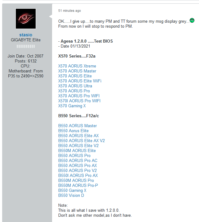

stasio hat scheinbar die test BIOSe mit AGESA 1.2.0.0. die er letztens versehentlich gepostet hat erneut freigegeben:

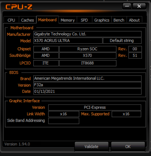

Das habe ich immer noch vom letzten Mal schon drauf! Und trotzdem ändert sich an meinen Werten nicht viel.

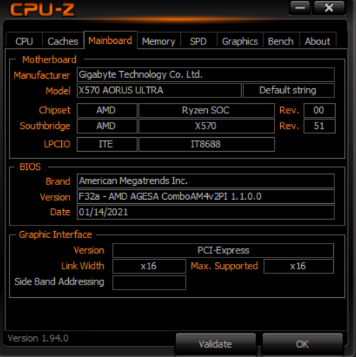

Beim letzten Mal konnte man nur die AGESA Version mit CPU-Z nicht auslesen.
Ist das denn wenigstens jetzt der Fall?
Was jetzt auffällt, ist auch ein Bindestrich im BIOS Namen:
X570AORUSULTRA.F_32a
[EDIT] geändert hat sich gegenüber dem letzten Mal allerdings nichts ...
Auch fehlt weiterhin die Angabe der AGESA Version im BIOS ...
ja das ist die selbe version die er auch schon am 13. Januar mal gepostet hatte bevor er sie dann gelöscht hatte, man konnte sie aber weiterhin per pm von ihm bekommen.

Schwierigkeiten und Grund zur Unruhe macht mir hingegen der Wert von "Power Reporting Deviation" in HWINFO. Und man bekommt keine Rückmeldung von @SV3N, ob das jetzt für die CPU wirklich so ungesund ist ...

@Schildkröte09 Das war mir noch gar nicht aufgefallen. Im BIOS habe ich eigenlich entsprechend meines Ram die FLCK auf 1800 eingestellt.
Habs gerade nochmal überprüft. Keine Ahnung was da los ist. Hab im Bios 1800 MHz stehen und bei HWInfo 1700 FLCK. Ist auch aktuell soweit ich das sehe stabil. alles sehr merkwürdig.....

Es kann doch nicht normal sein, dass bei einem Stock betriebenem System bei FCLK ein Wert von 1700 Mhz und dann bei UCLK von 900 MHz gemessen wird. Da stimmt doch was nicht. Das ist seine letzte Messung oben in #677. Von OC schreibt der Nutzer nichts. Er will zuletzt nur das XMP Profil geladen haben.
Wenn ich nur mein XMP Profil lade, sieht es dann so aus:
FCLK und UCLK auf 1600 MHz. = RAM Takt von 3200 MHz.
