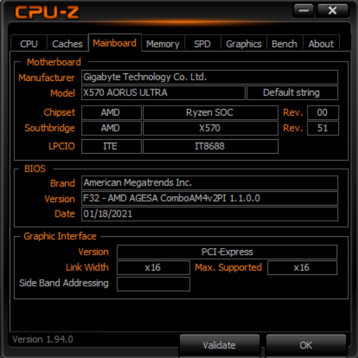

Für >GigaByte ist die neue finale BIOS Version F32 online auf der GigaByte Homepage.
Für mein X570 AORUS ULTRA liegt es auf der globalen Seite von GigaByte und noch nicht auf der deutschen.
Allerdings ist es immer noch bei AGESA 1.1.0.0 geblieben ...
Die BIOS Version F31 wurde gestrichen ...
AGESA!V9 ComboAM4v2PI 1.1.0.0
F32 for X570 and F12 for B550 is coming on GB web page.
- Date : 01/18/2021
https://www.gigabyte.com/Motherboard/X570-AORUS-ULTRA-rev-11-12/support#support-dl-bios
Reaktionen: Wechhe
Ich hoffe, dass die BIOS Versionen jetzt langsam von GigaByte für mein X570 AORUS ULTRA in den Griff zu bekommen sind.
Gerade eben habe ich mit der F32a mit AGESA 1.1.0.0 auch wieder einen CMOS durchführen müssen, wie es auch schon bei den BIOS Versionen F31 und F32a (mit AGESA 1.2.0.0) der Fall war. Ich habe auch dieses Problem hier beschrieben und an @ stasio hier weitergeleitet.
Im Gegensatz zu der Meldung, trat dieses Problem auch zuletzt mit der F32a mit AGESA 1.1.0.0 auf!
Hier zeigte sich das Problem mit fehlender Bildausgabe auch schon nach einfachem Windows Neustart ...
(der Windows Schnellstart ist abgeschaltet, bevor jetzt deshalb wieder Meldungen kommen).
Hoffentlich ist das jetzt wirklich in F32 gekittet worden! Ich habe keine Lust, andauernd einen CMOS Reset machen zu müssen! Auch wenn ich mein BIOS Profil abgespeichert habe, muss ich doch immer wieder die Lüfter neu einstellen ... das wird nicht 1:1 übernommen.
Dauernd den Rechner auf und zu geht mir inzwischen auf die Nerven.
Na denn, ich bin äußerst gespannt ...
[EDIT] Der 1. und 2. PC Neustart aus Windows heraus, sieht schon mal gut aus. Aber mal abwarten ...

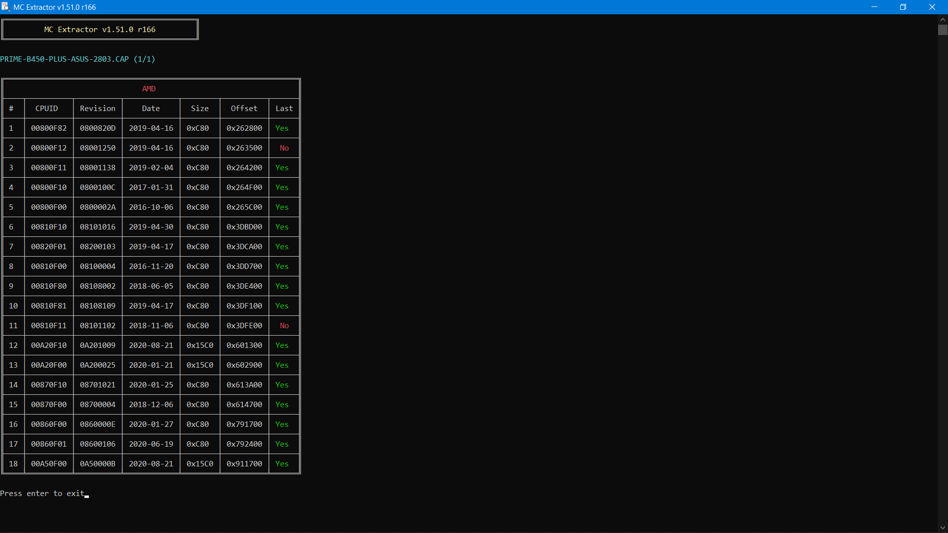

@SV3N
Alle ASUS B450/X470 haben erneut ein Beta Bios bekommen.
Version 2803 Beta Version
2021/01/18 10.48 MBytes
PRIME B450-PLUS BIOS 2803
"1. Improve system Performance and stability
"2. Improve ReSizable BAR compatibility for NVIDIA RTX30 series graphics cards "
Und auch hier werden wieder ALLE Ryzen der Serien 1000,2000,3000 und 5000 unterstützt.
Resizable BAR alias AMD Smart Access Memory ist vorhanden. Allerdings wird meine GRAKA "noch" nicht
unterstützt.
