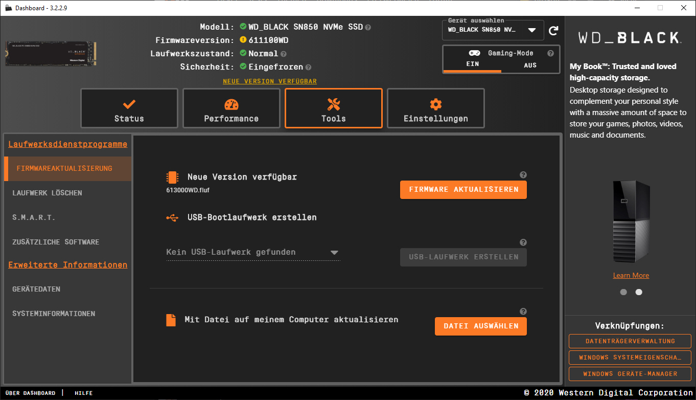

Scheint sich was zu tun... bei mir jedenfalls noch nicht. Sonst noch einer der die neue FW angeboten bekommt?Eno77 schrieb:Es gibt Neuigkeiten, das Dashboard bietet mir jetzt auch die "613000WD" an.
Dashboardversion ist weiterhin die bekannte.

Eno77 schrieb:Release Notes gibts wahrscheinlich nicht?
Im Dashboard kann man einen bootfähigen USB-Stick erstellen und eine ISO-Datei abspeichern. Letzteres würde ich machen und die untersuchen. Eventuell ist da etwas dabei.
https://static.filehorse.com/screenshots/benchmarking/wd-ssd-dashboard-screenshot-03.png
edit: das ist ein Screenshot einer älteren Version. Eventuell hat sich da etwas geändert.

So, jetzt auch die offizielle Bestätigung: WD geht davon aus, dass die neue Firmware bis spätestens morgen jedem SN850-Inhaber (unabhängig der Version) über das aktuelle Dashboard angeboten wird. WD bedankt sich für eure Mitarbeit und Geduld!
- Juli 2010
- 14.301
Artikel-Update: Die von ComputerBase im Nachtest der WD Black SN850 mit Kühler verwendete Firmware 613000WD steht jetzt allen Inhabern der SSD über das WD SSD Dashboard zum Download bereit. Als dem Muster in der Redaktion im April das Update, das es für die Variante ohne Kühler offiziell schon länger gab, angeboten wurde, stellte sich auf Basis von Leser-Rückmeldungen in der Community schnell heraus, dass es offensichtlich zwei Varianten der SN850 ohne Kühler gibt, die sich mindestens in der Kennung unterscheiden – und die zweite erhielt das Update weiterhin nicht.
Zuerst stand der Verdacht im Raum, dass WD hier eine für den Kunden nicht sichtbare Differenzierung vornimmt, die am Ende ein Firmware-Update verwehrt. In Rücksprache mit WD stellt sich das allerdings offiziell als nicht zutreffend heraus. Seit Donnerstag soll die Firmware jetzt allen SN850-Inhabern über das Dashboard angeboten werden, was erste Nutzer im Forum bestätigen. Warum es zwei Varianten der SN850 ohne Kühler gibt, bleibt hingegen ungeklärt. Nach aktuellem Kenntnisstand sind Hardware und Leistung absolut identisch.
Es handelt sich bei den 2 Varianten um die Version ohne Kühler.
Meine Version ohne Kühler bekam vorher kein Update!
Siehe mein Post vom 16.4:
Danke noch einmal an Jan , ohne Deinen direkten Kontakt wäre das nix geworden
Schon komisch, dass da weltweit keiner vorher draufgekommen ist.Ich glaube, es liegt daran, dass es 2 Versionen der SN850 ohne Kühler gibt.
WDS100T1X0E und WDBAPY0010BNC
WDS100T1X0E wird über Mindfactory/Alternate usw. vertrieben und hat schon 2 Updates erhalten
WDBAPY0010BNC wird über Saturn/MM/Amazon vertrieben und hängt noch bei 611100WD
