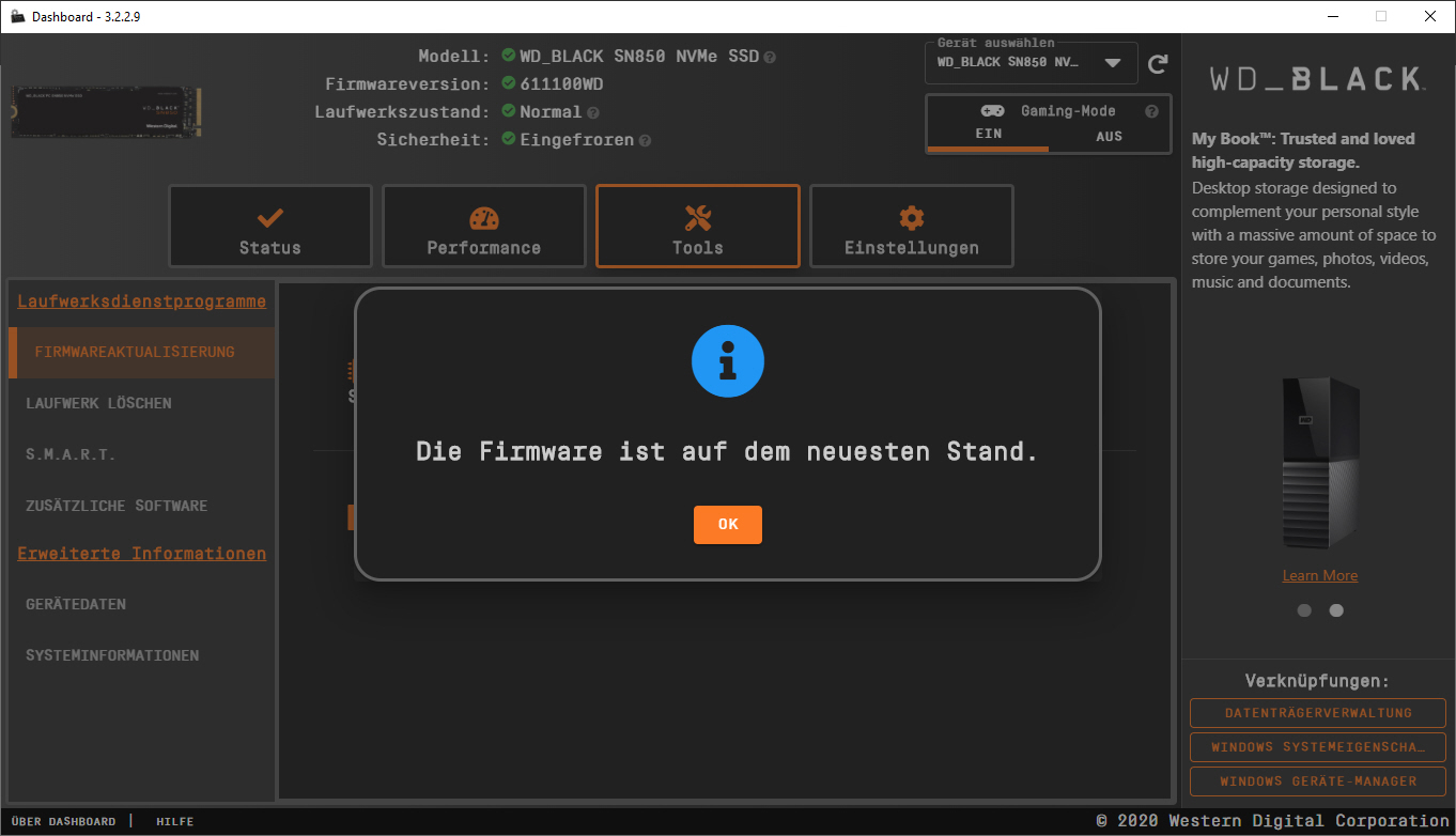

Hier der Beweis. Geht nix in Sachen Update...
Ja, die steht links oben. Gestern nochmal neu installiert.
Kann WD nicht einfach die Firmware zur Verfügung stellen? Das Dashboard ermöglicht ja eine manuelle Aktualisierung. Es fehlt nur an der Datei.
Bei mir genau so, Dashboard ist aktuell. Neuinstallation hat nix gebracht!

Ich hatte einen Geistesblitz: Dashboard mal manuell im Administrator Mode starten.
...hat aber auch nichts gebracht (SN850 1TB ohne Kühler, Dashboard 3.2.2.9, Firmware 611100WD als aktuellste angezeigt)
Kann es sein, dass, es daran liegt, dass das BS auf der NVME installiert ist? Kann das jemand, der die als reine Datenplatte verwendet, gegenchecken?
Ob es unterschiedliche Hardwarerevisionen gibt, wäre in dem Fall interessant zu wissen (Ich kann ich in dem Fall auch gern die Dashboard Details über meine Platte zum Vergleich posten)
Ich verwende meine SN850 1TB (ohne Kühler) auch als Systemplatte und habe 613000WD drauf. Einziger Unterschied, den ich auf den Screens erkennen kann, ist der Game-Mode, den habe ich deaktiviert?!
Habe ich auch deaktiviert - bei Dir war die schon im Auslieferungszustand drauf, oder selbst übers Dashboard aktualisiert?
Nein, selber aktualisiert. War auch schon das zweite Update seitdem ich die im Dezember in Betrieb genommen habe.
Hmmm - schau an danke für die Rückmeldung, meine ist auch vom Ende letzten Jahres aber noch kein Update.
