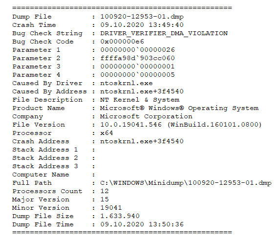

Beim anschliessen meiner externen SSD (LACIE Rugged SSD PRO 1TB) an meinen Laptop über Thunderbolt, kriege ich einen Bluescreen mit der Message DRIVER_VERIFIER_DMA_VIOLATION.

Der erste BSOD kam DIREKT, vielleicht ein, zwei Sekunden nach Anschluss der Platte.

  • bluescreenview vom 09.10.20

Im Ordner C:/Windows/Minidump
befinden sich die Informationen zum blue screen.
Die letzten fünf Files auf den Desktop kopieren.
Mit rar oder zip verpacken.
Hier im Forum hoch laden.
