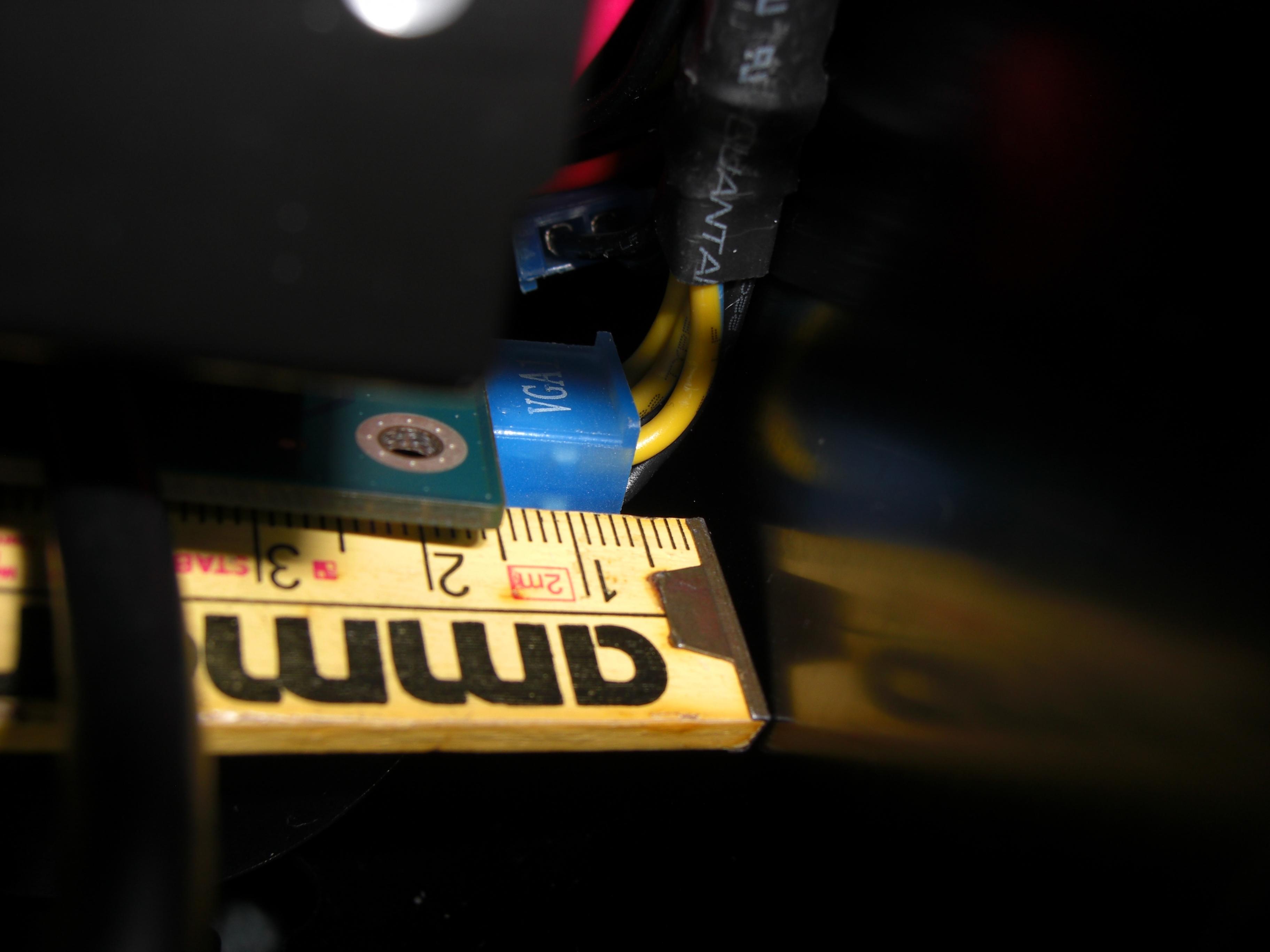

ich habe eine HIS 7770 iCooler drin.
Die misst 21,2cm und ich würde gebaupten viel mehr geht nicht. Das Problem ist aber eher der Stromanschluss der Karte, den man auch noch hinzuaddieren muss. den muss ich schon um 90Grad nach oben biegen und er stößt vorne am Gehäuse an. Hat man die Stromanschlüsse an der Seite, kann man wohl noch längere Karten einbauen.
Bei Bedarf kann ich gerne mal ein Foto machen.
(Bilder angefügt)
