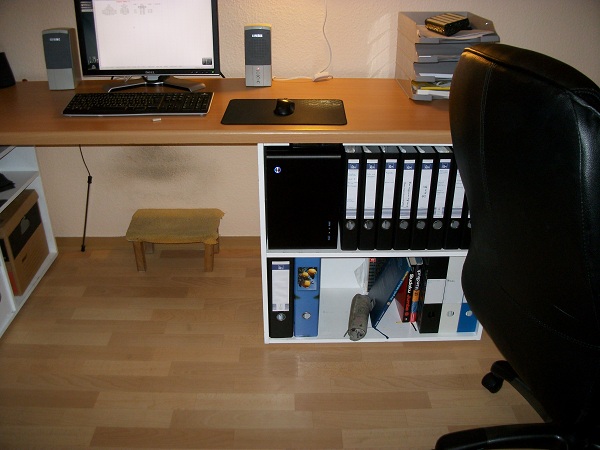

gestern kam endlich das u2 (und die dinge die da rein sollen). also ich muss sagen der erste eindruck ist positiv. bin zwar noch nicht fertig mit zusammenbauen, es geht aber wesentlich besser als ich erwartet hätte. vor vielen jahren hatte ich schon einmal die idee, mein system in einen kleineren tower zu verfrachten. geworden ist es damals das aerocool m40.trotz mehr volumen war der zusammenbau ein krampf. nichts passte wie ich wollte.
Mit deiner Hardware hätte ich mir wohl das U1 geholt. Dann muss zwar der CPU-Kühler kleiner sein und die SSD muss man irgendwo hinstecken, aber die Kiste wäre nochmal ne Ecke kleiner :)
es gibt viele gründe, warum es das u1 nicht geworden ist (sfx ist teurer, kein großer towerkühler möglich, kein pcie (lieber haben und nicht brauchen ...)), aber der entscheidende grund ist der, dass das u2 wie für meinen schreibtisch gemacht ist ;)
u2-jpg.424860
ich hab schon überlegt ob ich mir einen skin drucke der wie die anderen aktenordner aussieht. dann würde man ihn weder hören noch sehen ;)
Ich glaube, wenn du einfach zwei Aufkleber benutzt, die eigentlich den Rücken der Ordner gedacht sind, ist das ausreichend getarnt. Kein Dieb würde je auf die Idee kommen, dass dahinter ein PC sitzt...
also ich muss sagen, der tower ist echt klasse. letztendlich hatte ich ja nur drei anforderungen: leise, alles muss rein passen und die temperaturen sollten stimmen. ob das am ende erreicht wird liegt natürlich nicht nur am tower, sondern am zusammenspiel aller komponenten.
ist er leise? ja. ich sitze daneben (sieht man ja auf dem bild) und wenn der powerknopf nicht blau leuchten würde, ich wüsste nicht ob er an ist. auch unter last ändert sich daran nichts.
passt alles rein? ja, und es ist auch noch platz für eine gpu, sollte ich tatsächlich mal spielen wollen. sehr nützlich fand ich den käfig an der front. wenn man wie ich zu geizig ist, ein netzteil mit kabelmanagment zu kaufen, kann man nutzlose stränge dahinter bestens verstauen.
temperaturen ok? 31° und 55° (prime+furmark) bei 23° raumtemperatur ist ok denke ich.
