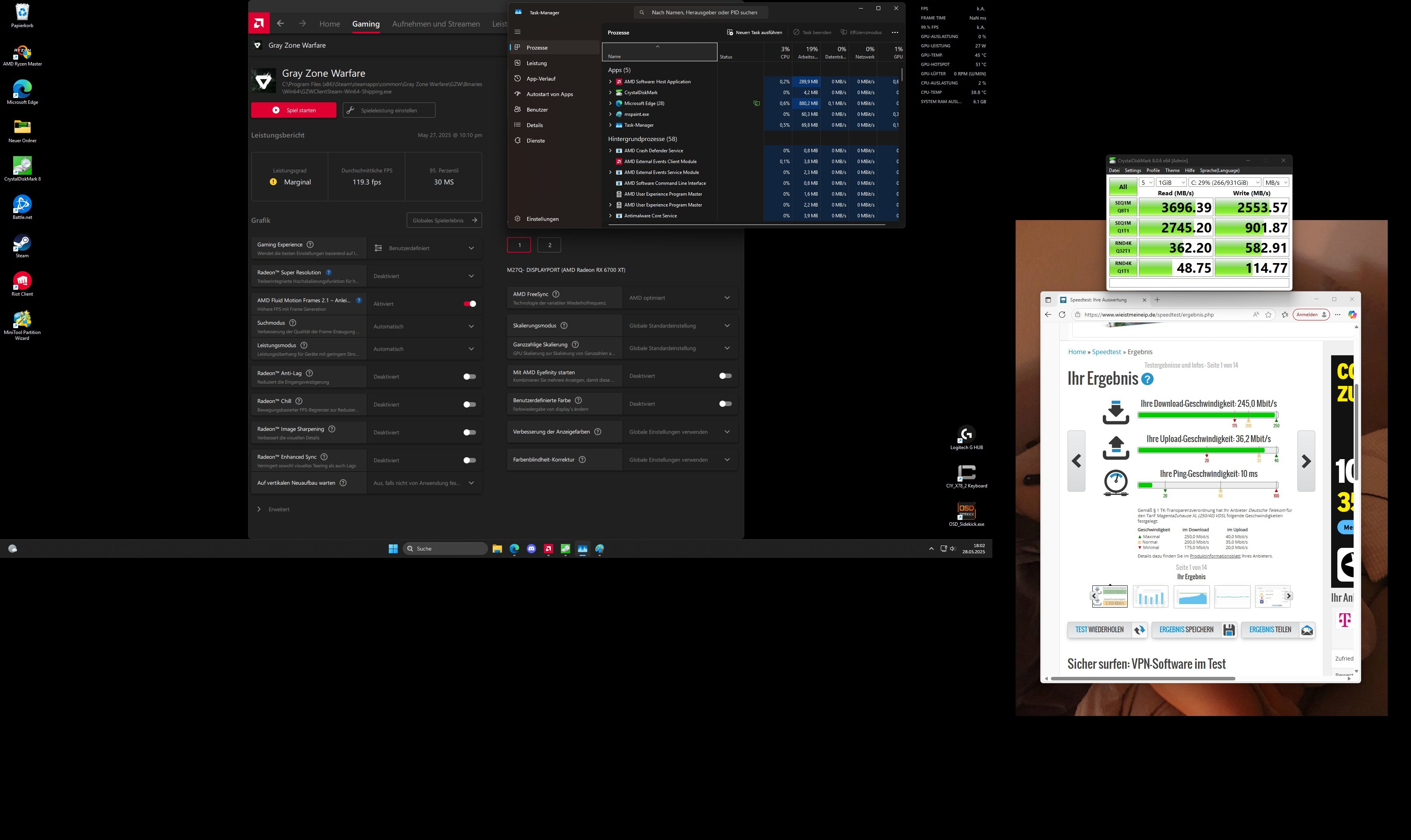

Hier mal die Screenshots. Hoffe es bringt was..... komischerweise hat es nicht geruckelt jetz gerade beim zocken..... und Packet Loss und so war auch nicht. LG

Wo ist denn der CrystalDiskInfo Screenshot?
Den Taskmanager kannst du nach der CPU Auslastung sortieren, wenn du bei den Prozessen auf das "CPU" Feld klickst.
Ist natürlich blöd, wenn die Probleme nicht auftreten, wenn du sie zeigen möchtest.
Eventuell hast du ja bald wieder die Gelegenheit.
Ansonsten besteht auch noch die Möglichkeit eines Crypto Trojaners. Ist nicht sehr wahrscheinlich, aber wir hatten schon ein paar Fälle im Forum, da benutzt ein Trojaner deine CPU um um Hintergrund Cryptowährungen zu farmen, was dann durch sehr hohe CPU Auslastung auffällt. Aber diese Trojaner verstecken sich, sobald der Taskmanager aufgemacht wird, damit man ihre Auslastung nicht sehen kann.
Also wenn du den Fall hast, dass die Auslastung reproduzierbar, ohne Taskmanager auf 100% springt und mit Taskmanager nicht, dann wäre das eine mögliche Erklärung.
