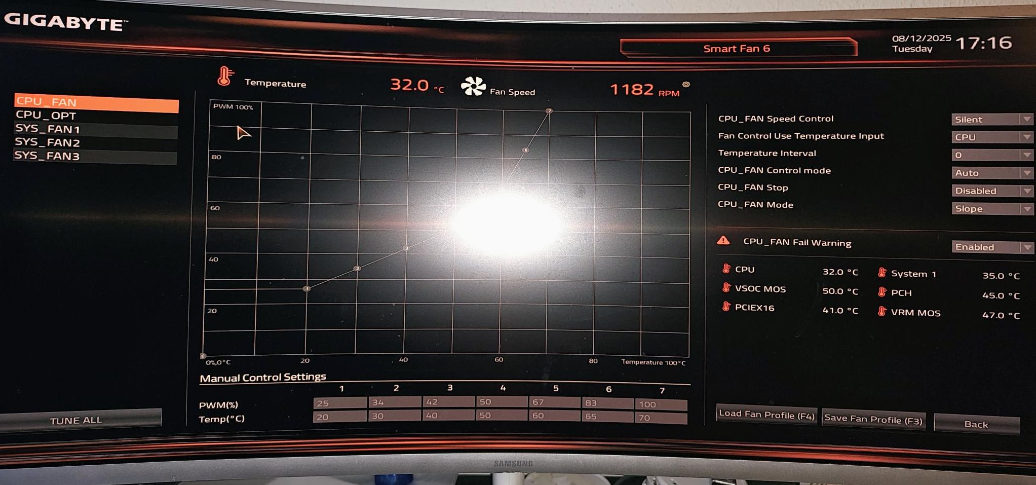

Geh ins BIOS und finde die Pumpen-Drehzahl-Anzeige und Pumpen-Drehzahl-Regelung!
BIOS -> Beim Systemstart ENTF-Taste (mehrfach) drücken. Wenn Windows durchstartet warst Du zu langsam mit dem Drücken.
Die Pumpe muss(!) anlaufen und das wird Dir dort im BIOS auch angezeigt.
Als Temperatursensor für eine Drehzahlkurve muss die CPU-Temperatur eingestellt sein.
Könnte mir vorstellen, dass hier evtl. eine andere Temperatur PCH o.ä. eingestellt ist. Dann läuft die AIO erst richtig, wenn das Gehäuse warm wird, die CPU verglüht aber schon.

stelle bitte CPU_FAN in der Lüfter Steuerung im UEFI auf ‚Full Speed‘ damit deine Pumpe bei voller Drehzahl läuft, dann prüfe mal ob die hohen Temperaturen weiter auftreten
Ich weiß nicht ob es die Lösung ist aber zumindest habe ich mit Zig Starts seit der Änderung keine Überhitzung mehr zusammengebracht.

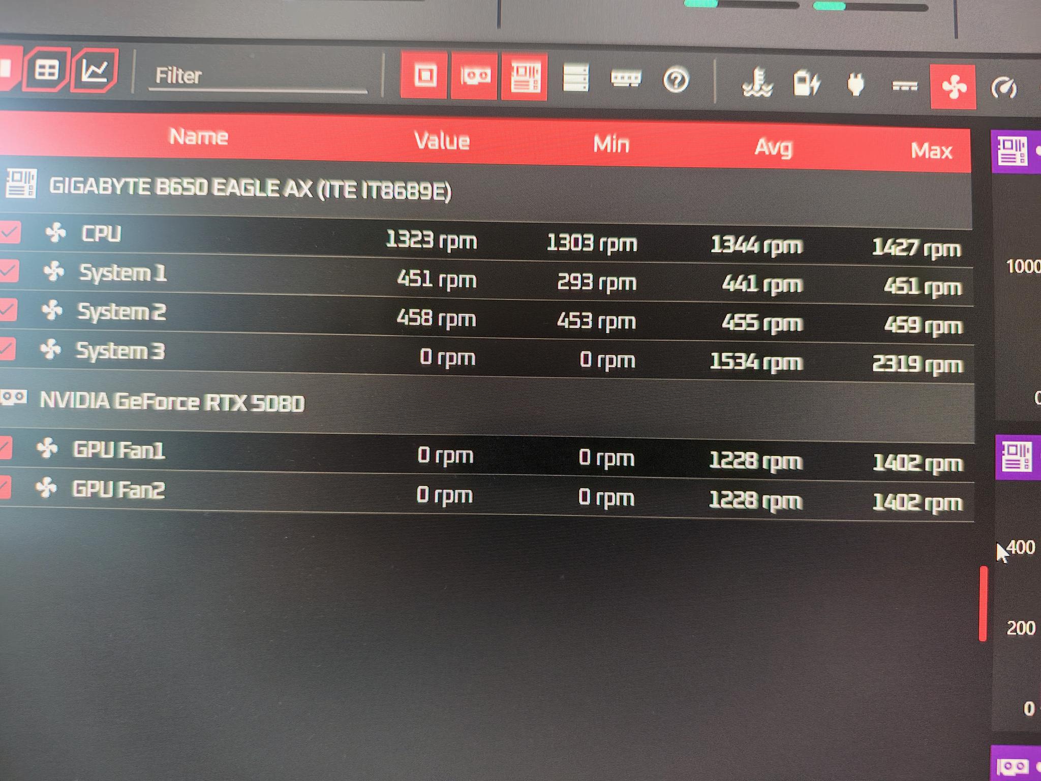

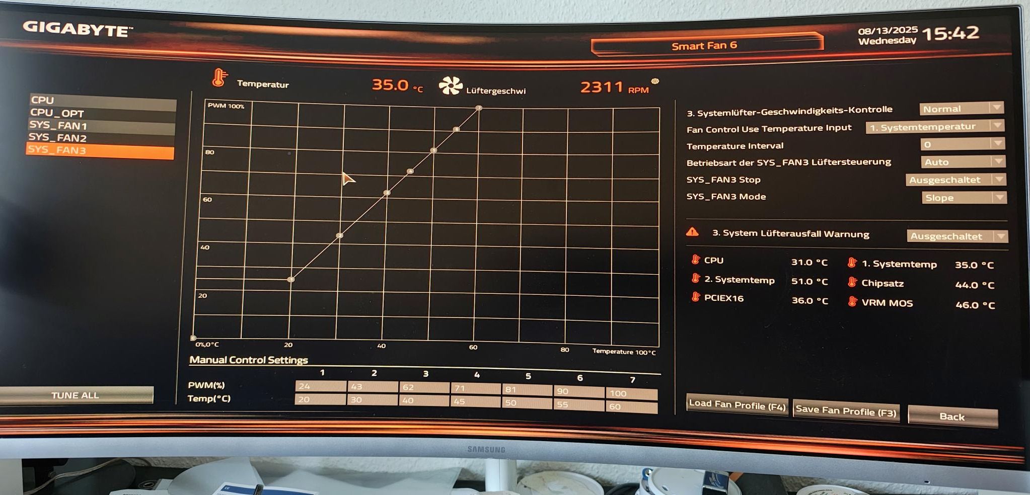

Bei Sys Fan3 hatte ich Silent eingestellt mit 0 RPM, bei Normal steht 2311 RPM. Damit habe ich die Probleme bis jetzt nicht.
Seltsam ist das dieser FAN3 irgendwann auf 0 fällt (so nach 2-3 Minuten). Kühlung läuft aber wie sie soll, vielleicht etwas zu laut aber da muss ich noch Feintuning machen. Hoffentlich war es das.

Ist an Sys_Fan3 nicht deine AIO Pumpe angeschlossen? Die muss immer laufen. Da würde ich erstmal 100% FULL einstellen.
Wenn das auf 0 stand würde es erklären warum alles überhitzt hat bis du die Gigabyte Software gestartet hast. Die hat das dann korrigiert und deine CPU gerettet.
Reaktionen: djducky
Sys-FAN3 gesteuert über Systemtemperatur?
Das ist der falsche Sensor, da hätte man CPU-Temperatur dafür auswählen müssen.
Systemtemperatur wird irgendwo auf dem Mainboard zwischen den PCIe Steckplätzen gemessen.
