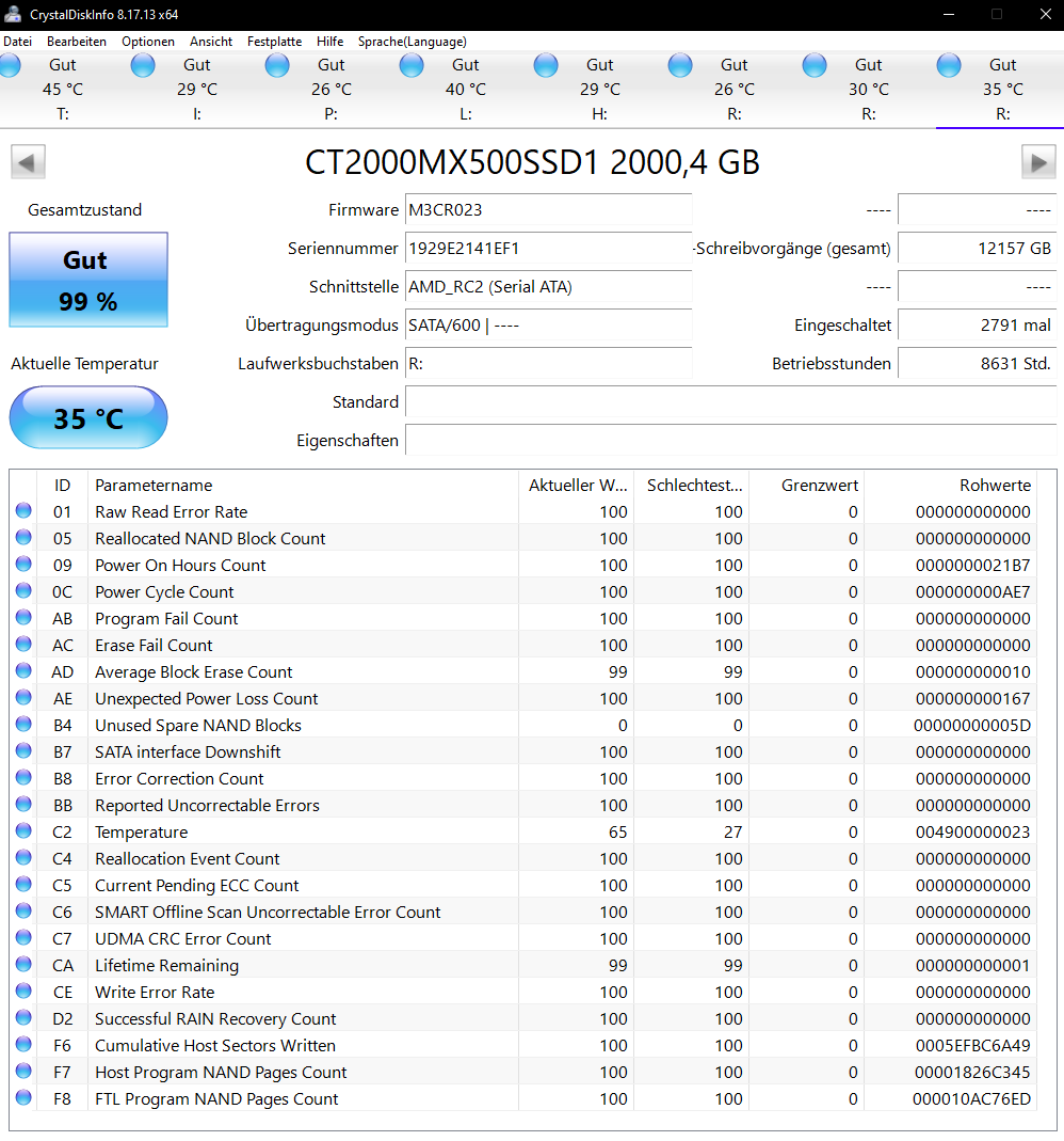

Hatte ich auch bzw. habe so eine alte MX500 noch da. Dann wäre die letzte FW-Version die ..23er, siehe:Rickmer schrieb:was, wenn meine MX500 noch bei M3CR022 ist?
Doch, funktioniert so halbwegs... manchmal... ist nun mal launisch. Man sollte die SSD im Hintergrund etwas beschäftigen und immer wieder links oben auf "Systeminformationen" klicken, damit sich alles aktualisiert, manchmal reicht einfach ein CDM-Durchgang nebenbei. Wenn sie die alte FW erkennt und die neue vorschlägt -> dann die Firmware runterladen und am besten im Hintergrund weiter laufen lassen, auch wenn's gefährlich klingt, sonst verliert sie die Verbindung zur SSD wieder und kann den eigentlichen Flash-Vorgang nicht starten.BorstiNumberOne schrieb:Und diese hat eben nicht mehr funktioniert.
Und stell Dir mal vor wie es mir ging - die SSD ist aus einem Raid-Verbund kurz raus zum FW-Flashen, sprich: die SSD ist quasi im RAW-Format für BS, man darf nichts anfassen, nichts drauf schreiben, keine Partition einrichten, nicht Formatieren usw... Da kannst natürlich übliche Tools wie CrystalDisk Mark/AS-SSD vergessen. Habe letztendlich eine perfekte Methode gefunden, und zwar: bei HD Tune Pro im Hintergrund den Lese-Benchmark laufen lassen (Benchmark-Reiter->Read->Transfer Rate Haken drin, Short Stroke Haken raus). HD Tune Pro braucht bei "Benchmark" keine Partition/Formatierung und mit dem langen Lese-Test ist die SSD kontinuierlich ausgelastet und kann so von Storage Executive gefunden und ohne Abbrüche geflashed werden. Alternativ könnte man vermutlich einen "Linear Lesen"-Test bei Aida64 laufen lassen, wenn man HDTune nicht hat.Denniss schrieb:Hatte auch eben 10 min zu kämpfen um die wenigstens 1 min auf Last zu bekommen damit sie sich im SE nicht ausklinkt
