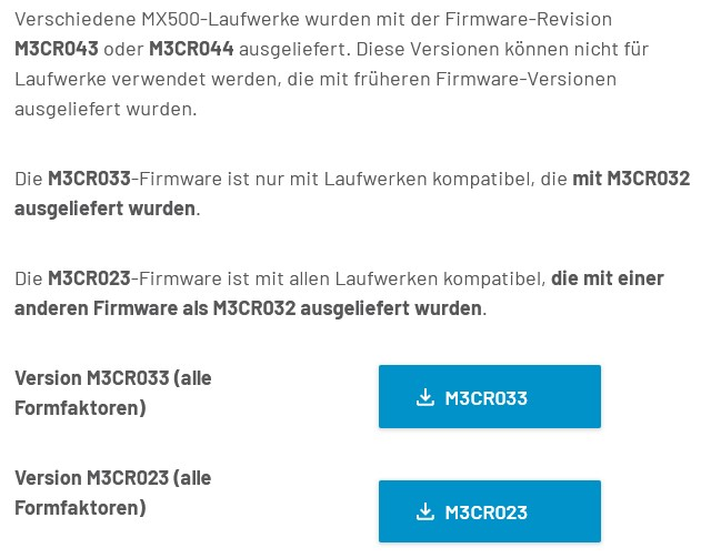

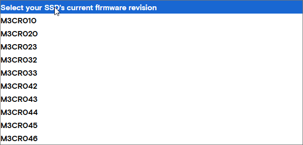

@rob1313
Wie @reditalian schon erklärt hat, sind es andere Hardware Revisionen (z.B. kommen andere Speicher Bausteine oder ein anderer Controller zum Einsatz.).
Der Screenshot ist noch etwas älter (wurde aus einem Post in den Kommentaren auf Seite 1 kopiert). Du musst also bei deiner SSD gucken, welche Firmware die hat.
Die M3CR010 und M3CR020 werden auf M3CR023 aktualisiert. Die M3CR032 und M3CR033 bekommen beide M3CR033. Die M3CR04* kommen alle auf M2CR046 (oder eben wie von reditalian erwähnt auf dir M3CR047, die mir auf der Website nicht angeboten wurde). Am besten die Crucial Software installieren, die sollte dann die 047er finden.
