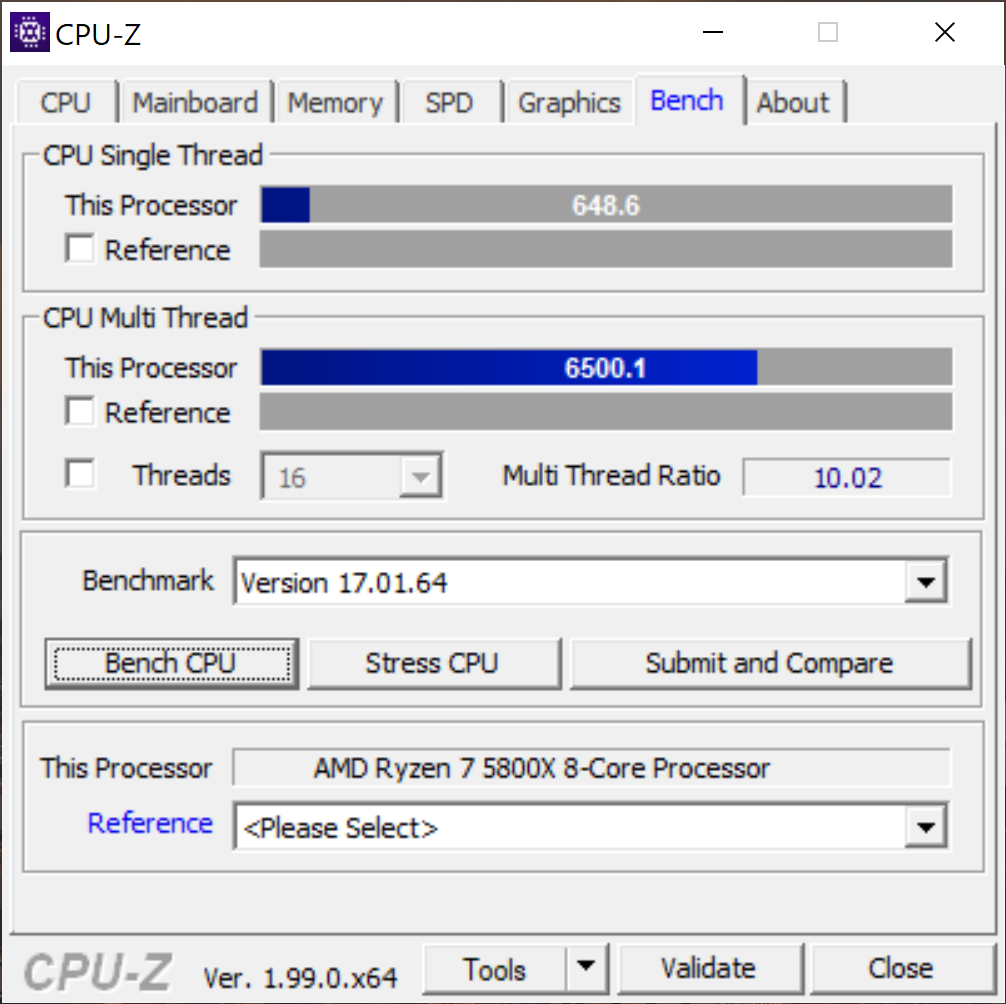

Aber ist das nicht komisch, das bei mir das UV so schwach ausfällt? Werte darunter produzieren mehr Fehler beim CoreCycler. Prime-Stabilität ist doch auch vom stabilen Speicher abhängig, richtig? Oder nur CPU?
Im Anhang, wie sich meine 5600X in CPU-Z mit UV so schlägt...natürlich durch die schlechte Kühlung nicht optimal am Performen.
