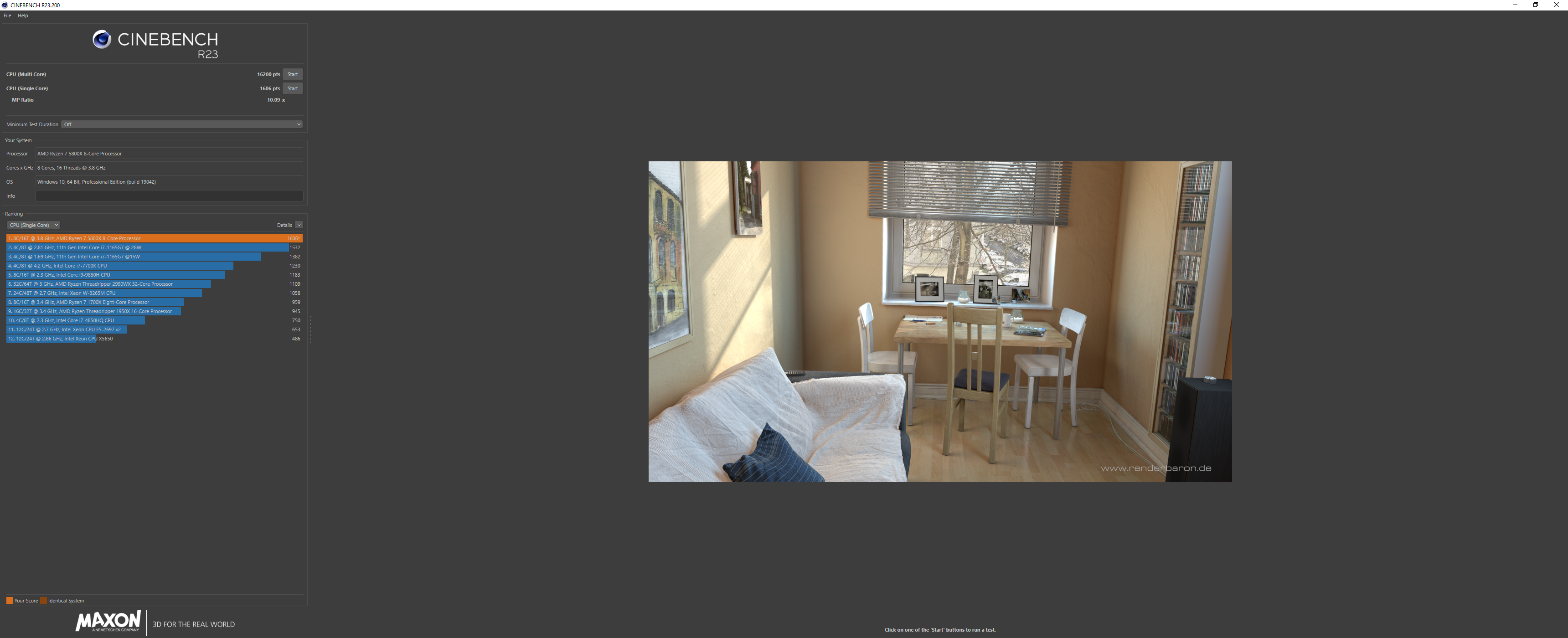

Die Punktezahl in CB ist wohl aber auch stark von der verwendeten Kühlung abhängig.
Gleich nach einschalten des Rechners, nur 1 Durchlauf:

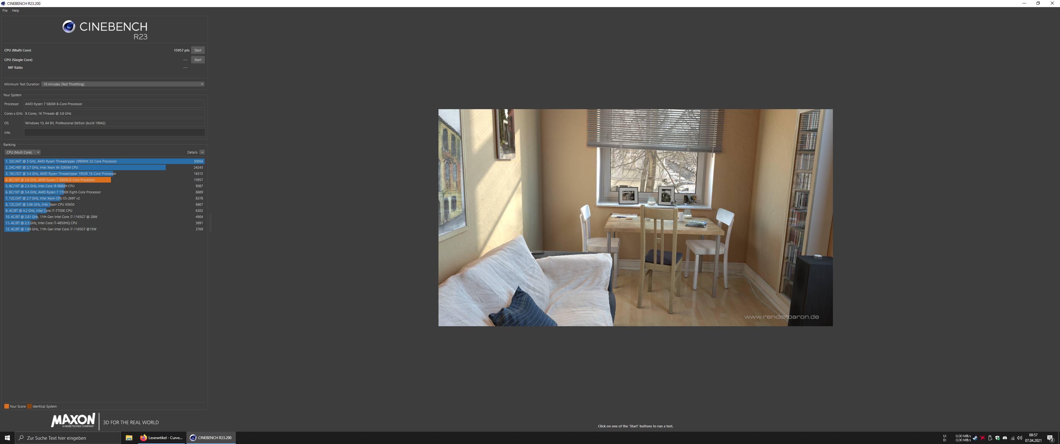

wenn man CB 10 Minuten laufen lässt:
Ich habe meinen 5800X so eingestellt:
-23
-15*
-26
-20
-21
-22
-22
-13*
Am Takt habe ich nichts verändert, SC max ist 4850Mhz.
Allcore pendelt sich während des MC Tests auf 4650 ein.
Am Ende sind die reinen Werte (Punktzahl) ja auch relativ unwichtig. Wichtig ist aber zu sehen, dass am Ende die Werte höher sind als vor den Anpassungen. Daher habe ich Cinebench eben einmal vorher und einmal hinterher laufen lassen. Jeweils 10 Minuten und die Temperatur geht ja gerade im Multicoretest sehr schnell an die 90°.
