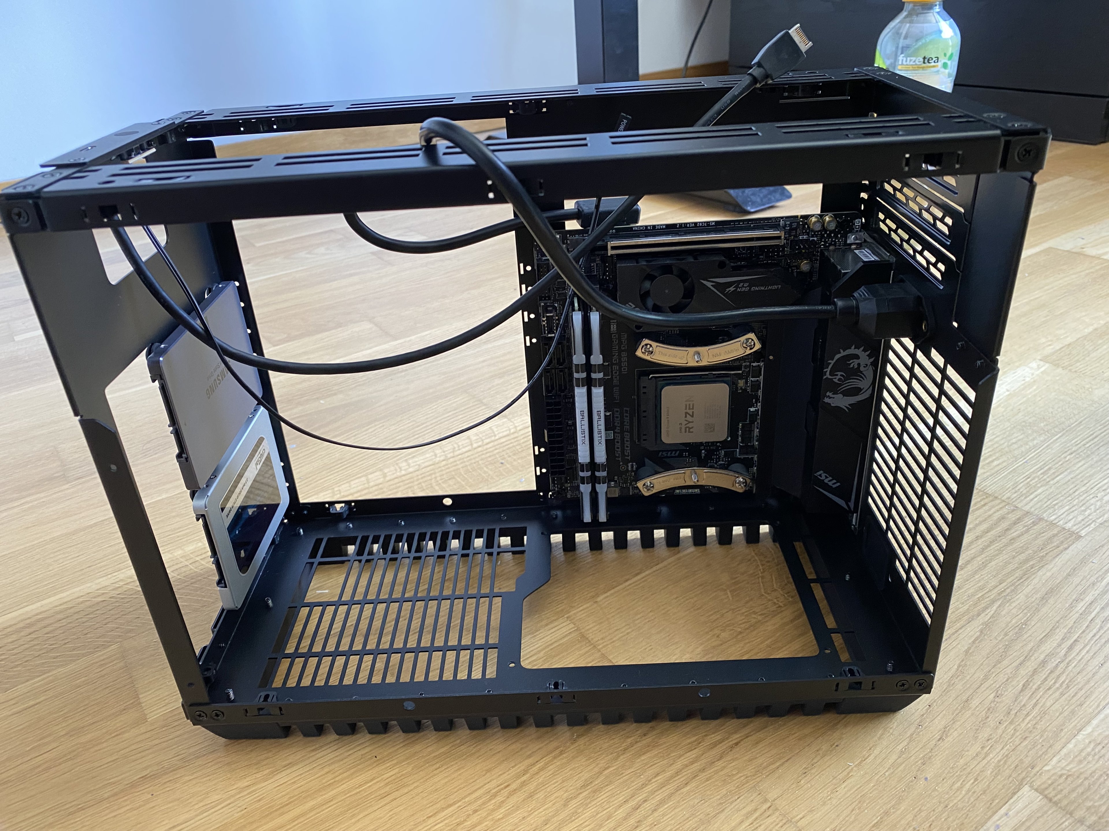

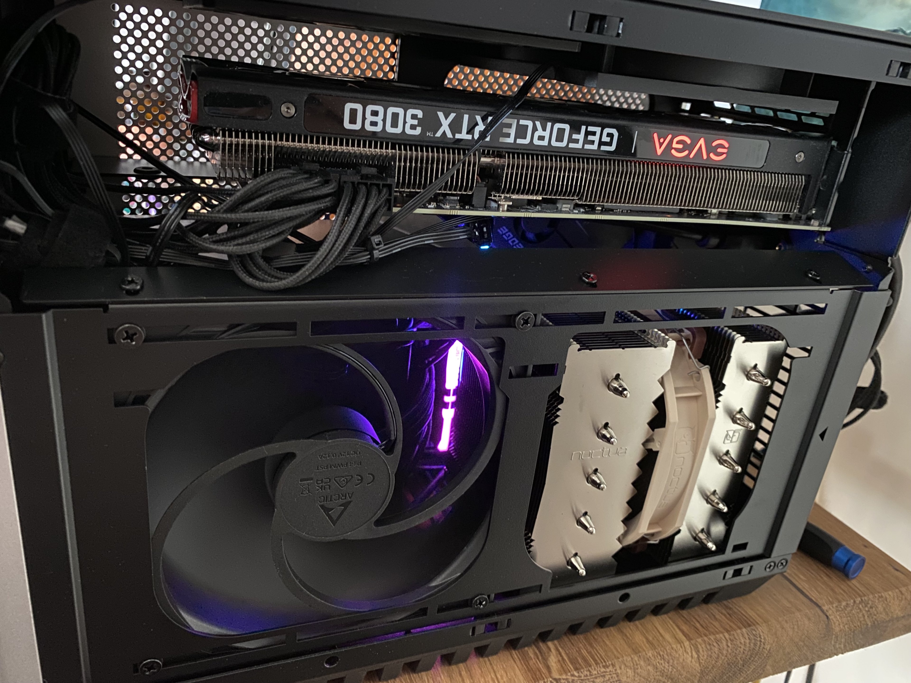

Hab heute mein Silbernes aus der Packstation abgeholt und direkt mal den Inhalt vom M1 in das C4 verfrachtet. Ich empfehle echt sich an das Handbuch zu halten, dann gehts super easy. Hab zwar den D12L erst falsch herum eingebaut, aber auch nur, weil ich wieder nicht genau hingeguckt habe :D
Alles in allem n kurzer Zeitaufwand. Einbau ging suuuuper entspannt und durchaus leichter als noch beim M1. Temperaturen, gerade mit meinem 5900X im Eco-Mode, sind unglaublich gut, sodass ich bei 800-1000 RPM (statisch) auf CPU und Gehäuselüfter den PC nicht wirklich warnehme und gleichzeitig alles da drin angenehm kühl bleibt. Optisch machts natürlich auch einiges her. Danke @bigdaniel für das tolle Case, wird für die nächsten Jahre mein Daily Runner. Und ich freu mich sehr darauf. :)
(Entschuldigt, dass es nur die zwei sind, der Einbau hat so Spaß gemacht und ging so fix, dass ich Zwischenaufnahmen glatt vergessen hatte :hammer_alt: )

Was heißt verkehrt heraus?
Ich hab meinen gestern umgezogen und stand dann auch vor dem Problem, wie rum den Kühler einbauen. Hab ihn so eingebaut wie in der Anleitung, größerer kühltower auf der linken Seite. Wobei ich auch überlegt hab ob umgekehrt, auf der rechten Seite idealer wäre da dieser dann näher am Gehäuse wäre und eher Frischluft ziehen würde.
Einen zweiten Lüfter passt ja nicht in der 120er Größe rein, das wäre zu hoch..
Mhm doch, jedenfalls laut @bigdaniel in Abhängigkeit vom Motherboard bzw. der Höhe des "IO-Shields". (außer ich hab was missverstanden)
Optimum Tech hat den großen Kühler rechts und Hardware Canucks hat ihn links. Gibt es da dann überhaupt richtig oder falsch? :) Hat jemand getestet ob es eine Rolle spielt?
Ja ich am Ende genauso. Hatte den großen erst rechts, und wollte dann den Lüfter drehen, aber der hat ja auch das besondere Muster in Blasrichtung im Metall (spitz/dreieckig), was sicher Luftverwirblung vorbeugen soll. Und da wollte ich jetzt nicht, dass ich das ignoriere und einfach den Lüfter drehe und hab ihn so angebracht wie in der Anleitung, großer „Turm“ links.
Denke es wird maximal für die Luftverwirblung ne Rolle spielen, je nach Drehzahl und so bestimmt absolut vernachlässigbar. Aber mein Monk war da sehr überzeugend :D
