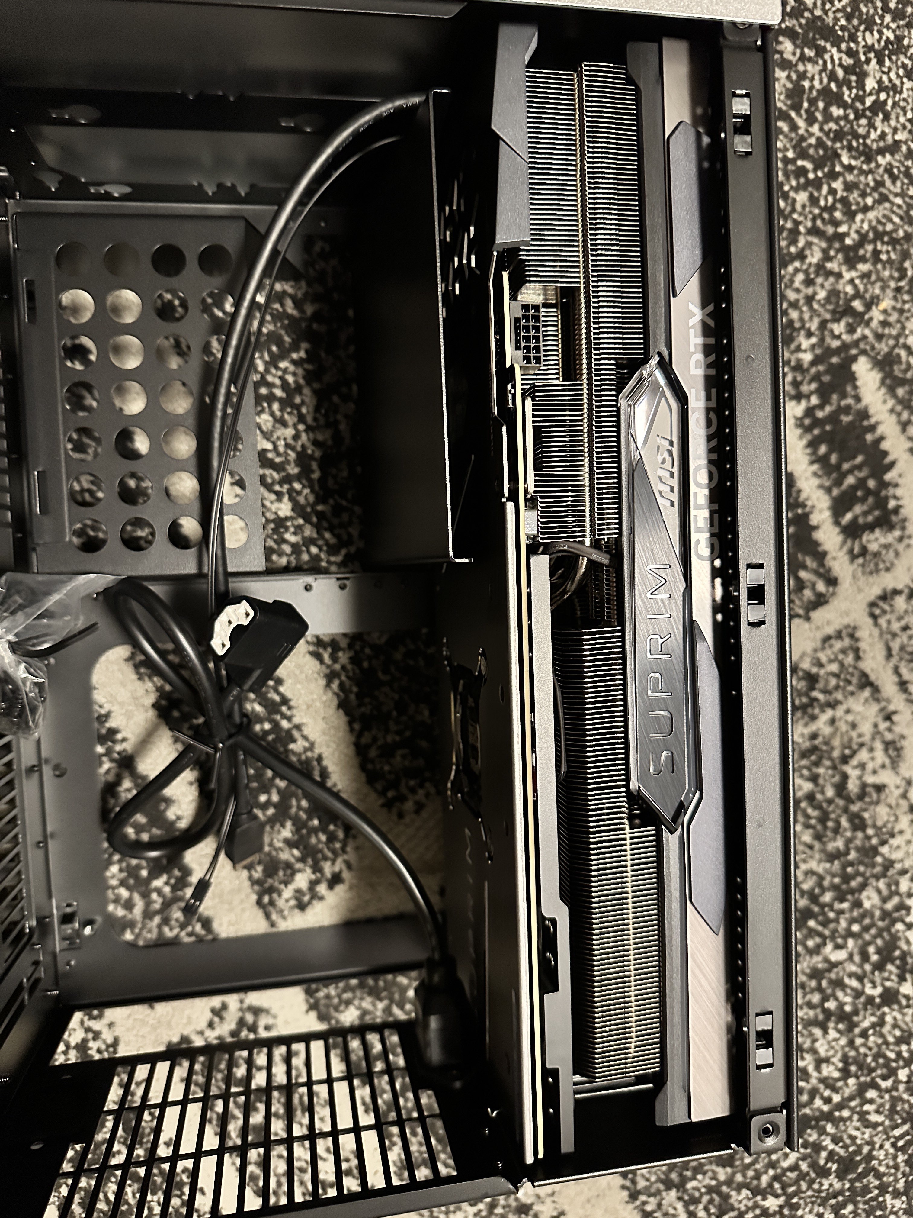

Ich warte zwar noch auf meine GPU und zweite Nvme aber ich habe trotzdem schonmal mit dem auseinander nehmen und Aufbau des neuen Gehäuses angefangen. Ich habe allerdings eine Frage bzgl. des Powerconnectors:
Wie stecke ich den jetzt hier auf den header? Also wo muss die mit dem Pfeil markierte Leitung drauf landen und wo die Zweite?
Völlig egal. Einfach drauf achten, dass beide Pins auf den Power-Pins des Mainboards landen und gut is. Der agiert glaube ich nur als ne Art Jumper, und der geht in beide Richtungen.Snakeeater schrieb:Also wo muss die mit dem Pfeil markierte Leitung drauf landen und wo die Zweite?

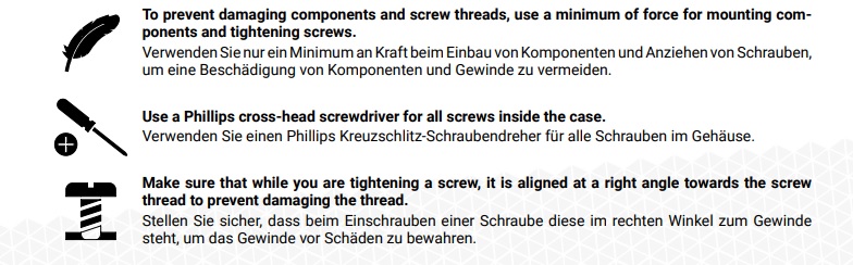

Ich habe hier jedes Teil als Ersatzteil da. https://www.dan-cases.com/rma_de.html Einfach einen RMA Fall aufmachen.panchamolo schrieb:Jetzt muss sich nur noch Caseking melden wegen meinem Gewindeproblem.
@All:
Hier auch noch für alle anderen zur Erinnerung (Auszug aus dem Handbuch)
