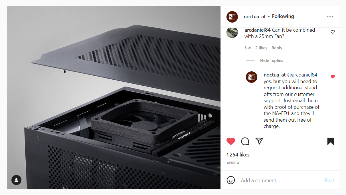

Wenn man einen NH-L9a(i) nutzt und im Dilemma steht 25mm Lüfter oder NA-FD1: wenn man Noctua liebt fragt bekommt man umsonst Adapterschrauben um eine Kombination LH-L9a + 25mm dicker Lüfter + NA-FD1 zu nutzen. So sollte man ein Maximum raus nehmen.
Was für Schrauben sind denn das, die du bei Noctua angefragt hast? Ich habe nämlich auch gefragt und der Support meite sie hätten keine Adapterschrauben.
@ferris19
Hier der Insta Post wo ich meine Frage gestellt habe und die Anwort von Noctua.
Dies habe ich ebenfalls dem Support geschriben und bekam die Adapterschrauben. Es sind eigenlich nur Verlängerungen für die Schrauben vom NA-FD1 Kit.
Reaktionen: ferris19
