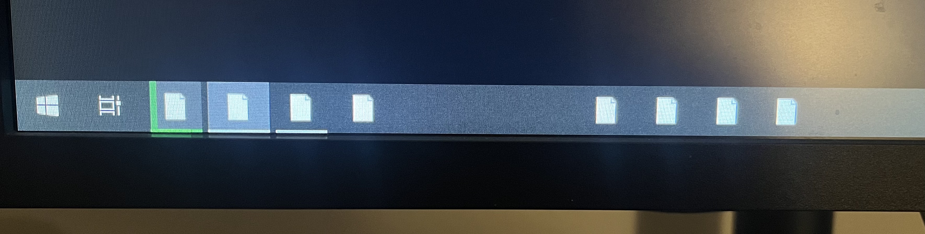

Nach dem Start sind die Programm-Symbole in der Taskleiste oft (nicht immer) gegen die Standard Symbole ersetzt & beim Versuch diese zu öffnen erhalte ich die Meldung "Der Datei ist keine App zum Ausführen dieser Aktion zugeordnet"

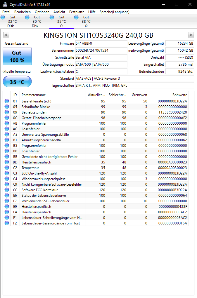

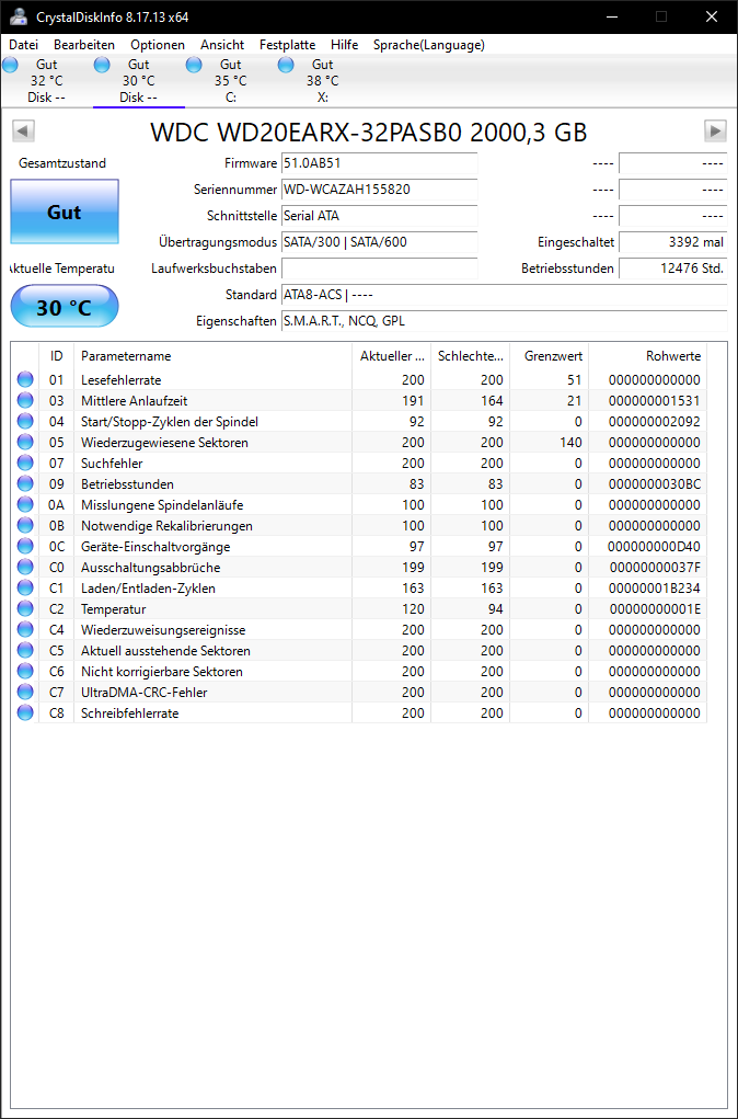

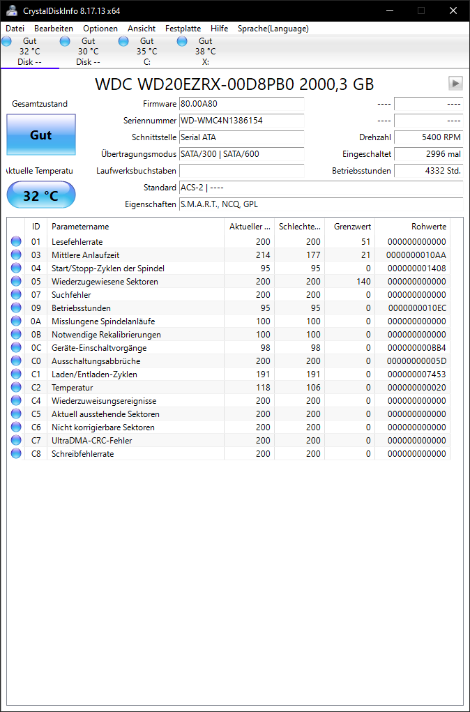

Anbei die Werte von CrystalDiskinfo

Die hdd haben aber ziemlich viele Stunden auf dem Zähler 12000 und 14000. kann gut sein das die zwei Grenzwertig laufen und über raid 1 Mühe haben die Daten zu Spiegeln.

Die Kingston zeigt massenhaft Software-ECC-Fehler, da mal das Datenkabel tauschen, wenn die weiter ansteigen, ersetzen. Das kann durchaus für die beobachteten Probleme sorgen. Die HDDs sind bis auf die WD Black (zeigt auch CRC-Fehler) unauffällig.

Mit Standard-Symbole meinte ich, dass alle Programm-Symbole in der Taskleiste durch dasselbe Symbol ersetzt werden welches mir wie ein "Windows-0815-Programm-Symbol" aussieht - ich werde hierzu ein Foto anhängen, wenn der Fehler wieder auftritt! (wies der Teufel will - heute bisher alles problemlos)
Hierzu wäre evtl. anzumerken, dass dies nach einem Art "refresh" (Taskleisten Symbole verschwinden alle kurz; etc) auftritt - auch der Desktophintergrund ist dann oft schwarz.

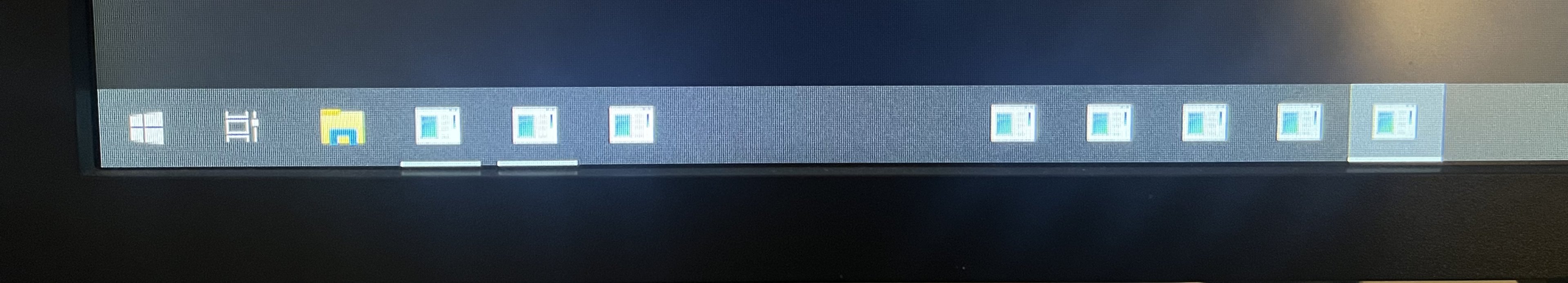

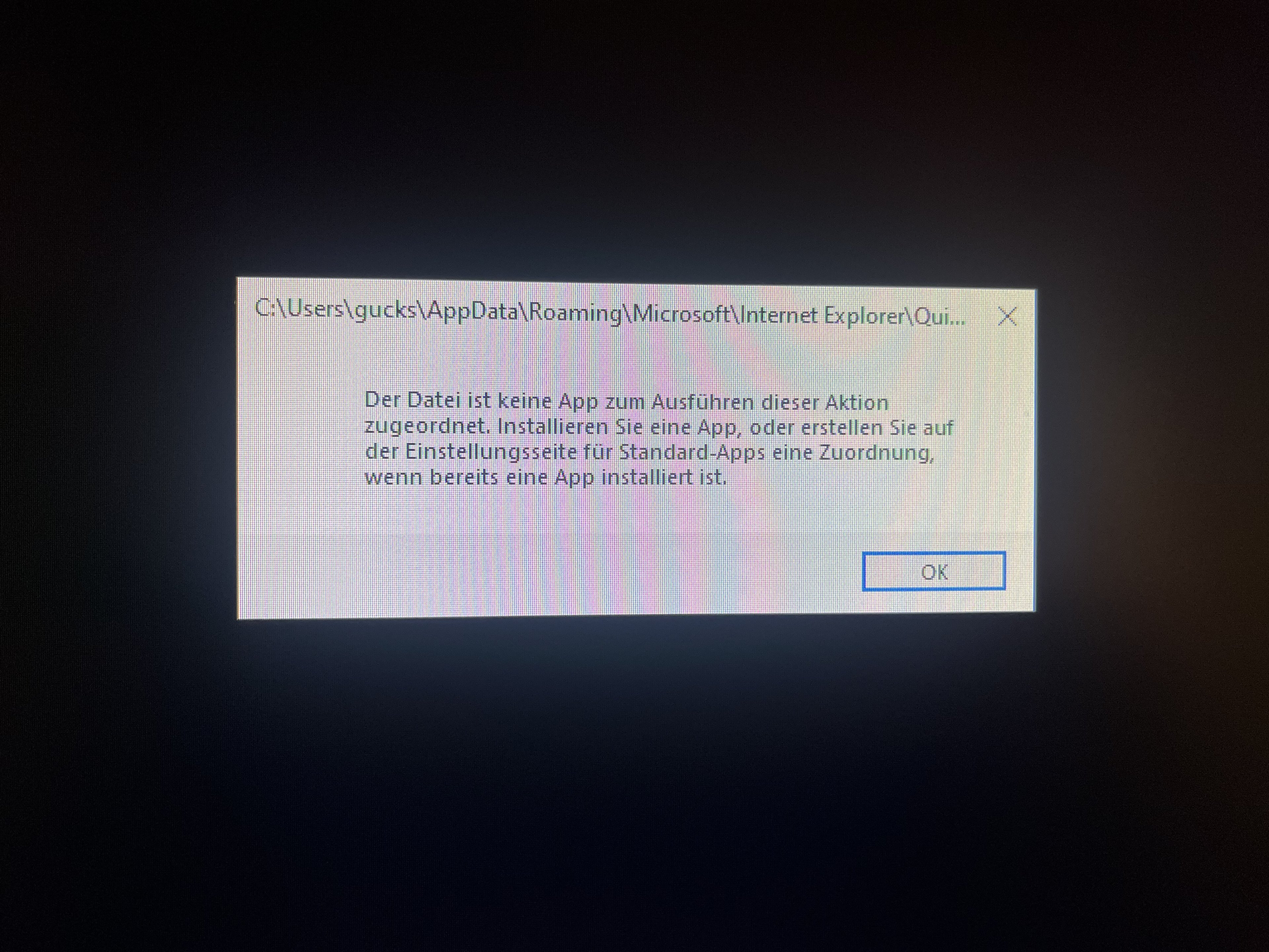

Anbei nun endlich Bilder der Symbole bei solch einem Vorfall & der Fehlermeldung wenn ich versuche ein solches Programm zu starten (bspw. Windows Explorer) - auch das starten übers Startmenü von bspw Excel klappt dann nicht mehr
Der Desktop änderte sich auf schwarz.

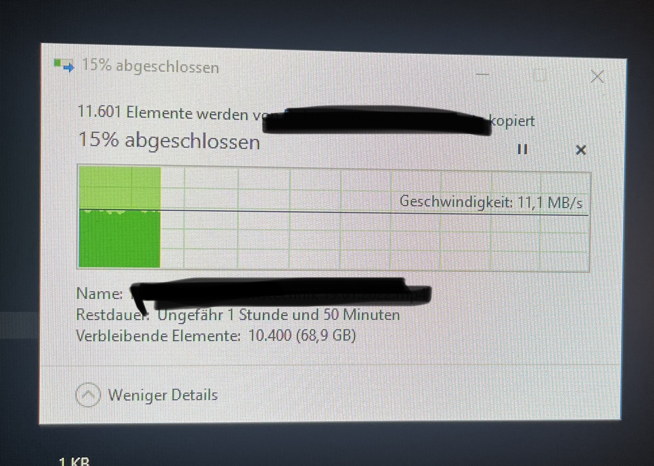

Interessant ist, das Kopieren von Dateien zwischen dem RAID & dem Netzwerkspeicher scheint problemlos weiter zulaufen.
Nach 3x Neustarten des Windows-Explorers über den Task-Manager war alles wieder am laufen & normal nutzbar.

Zum Bild 1 das einen mal wieder die Augen verdrehen lässt - Fehlermeldungen von WIN die auf halber Strecke im Nirvana versacken.
Die Bilder von der Taskleiste sind leider nutzlos. sie zeigen wie Bild 1 das Ergebnis eines Geschehens, aber nichts wie es normal auszusehen hätte.
Das, was hinter den dann sichtbaren Icons steckt, sprich welche Programme wo in den Untiefen des Systems ausgelöst werden soll - eben der Ort der in der abgesägten Fehlermeldung zu untersuchen wäre um zu ermitteln warum man angeblich nicht mehr hinkommt.
Allerdings… Betrachte ich Bild 1 genauer komme ich mindestens bis hierhin:
»C:\Users\CN8\AppData\Roaming\Microsoft\Internet Explorer\Quick Launch«
Das ist die sog. Schnellstartleiste… Über die ich mir die Meinung gebildet habe, dass sie nur um der Abwärtskompatibilität vorhanden ist, ansonsten aber keine unmittelbare Systemfunktion ausführt. Wie hast du die bitte aktiviert? Mit einem Wundertool? Maximal kann man sie offiziell als Symbolleiste manuell (Rechtsklick auf die Taskleiste usf.) hinzufügen wie jeden anderen Ordner (mit Icons) auch.

Beim Start war die Taskleiste gleich wieder wie im letzten Post - der Rechner quasi nutzlos
aber -> 2 / 3 mal wurden die Monitore kurz schwarz (eine art refresh?) & Zack alles da
aber die zweite -> etwas später das gleiche -2 / 3 mal wurden die Monitore kurz schwarz (eine Art REFRESH?) & Zack alles wieder "unnutzbar"
