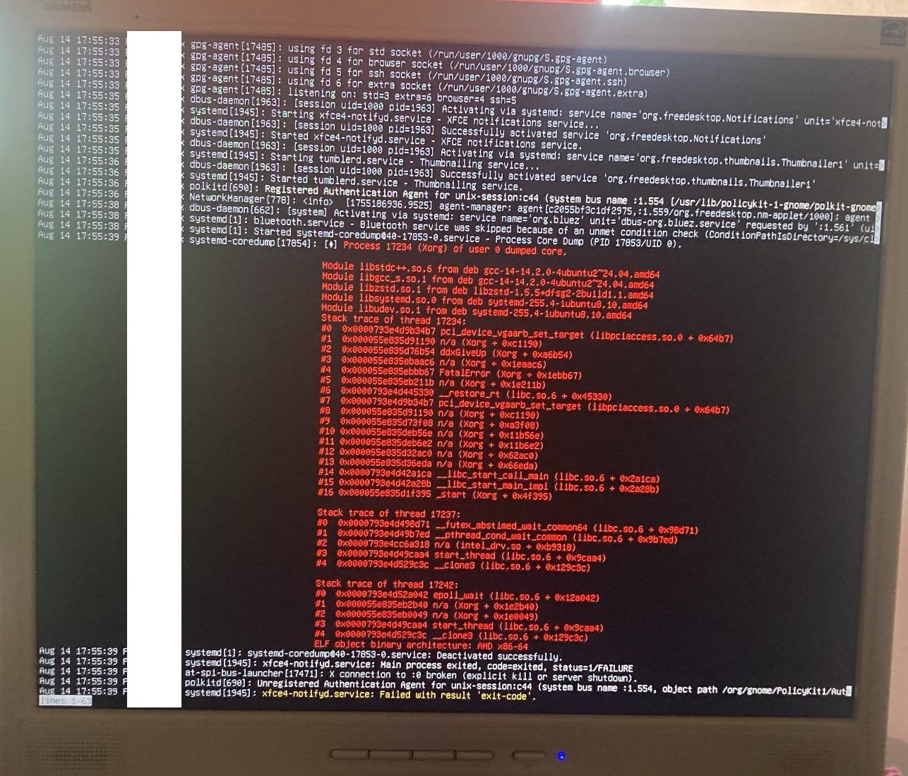

Das log file lese ich so aus?:
journalctl -b -n 500

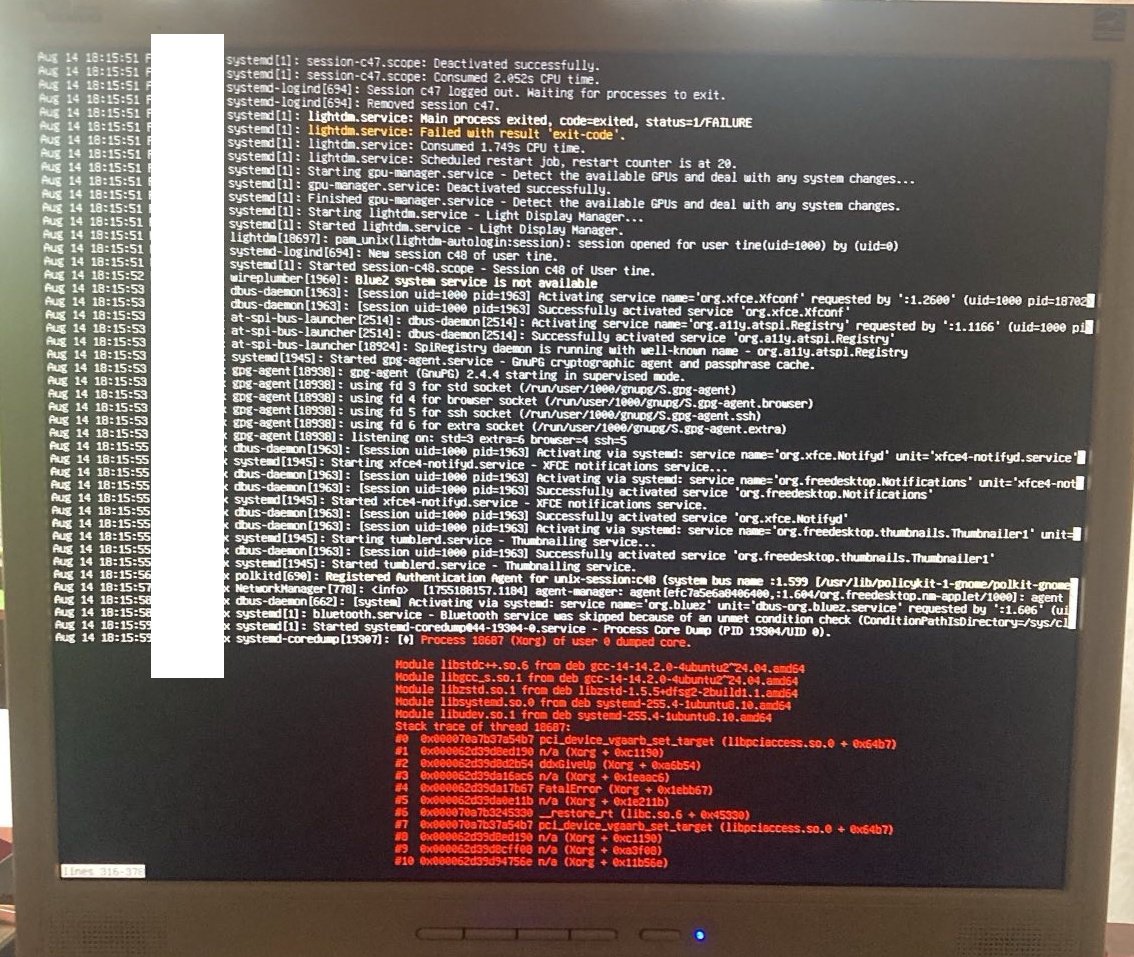

Anbei ein Bild des Logs (journalctl), das denke ich aussagekräftig ist.

Der lightdm ist gecrasht.
Sind Updates verfügbar? Dann einspielen, vielleicht ist das Problem damit behoben.
Da da noch X11/Xorg läuft gibt es /var/log/Xorg.log sowie ein X11 Log File beginnend mit einem Punkt im User Home: ~/.xsession-errors
Es fehlen die timestamps, dmesg -T sollte diese mit ausgeben. Die können auch manchmal Hinweise geben.

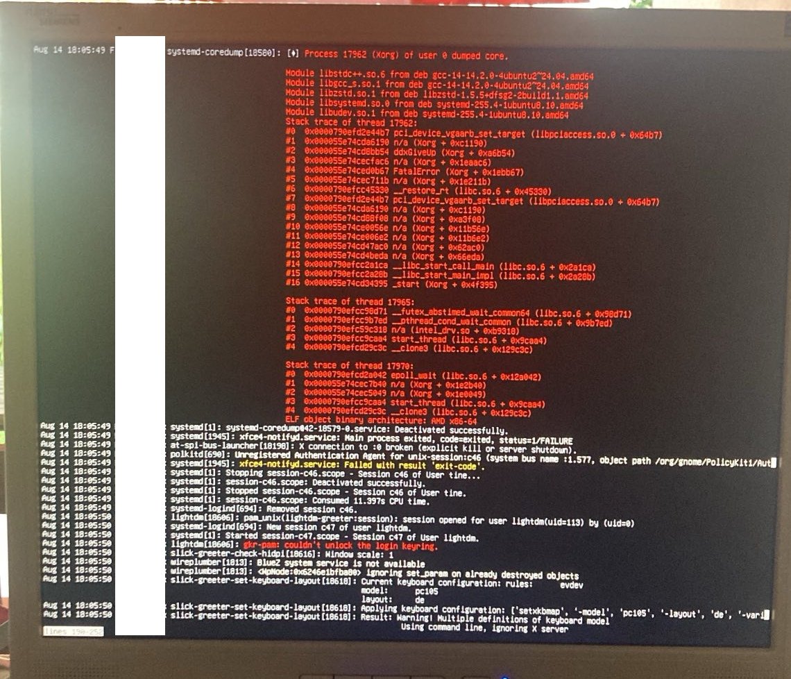

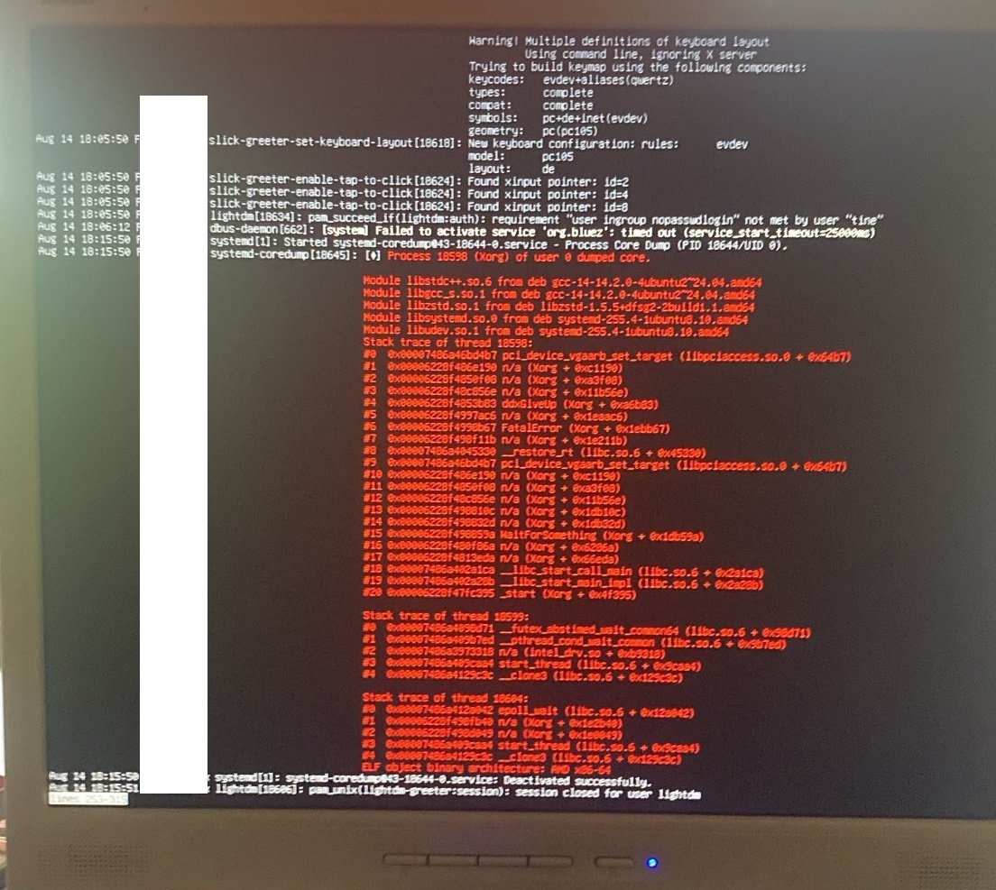

Hier noch weitere Auszüge des logs, der vollständigkeitshalber. Habe ich eh.

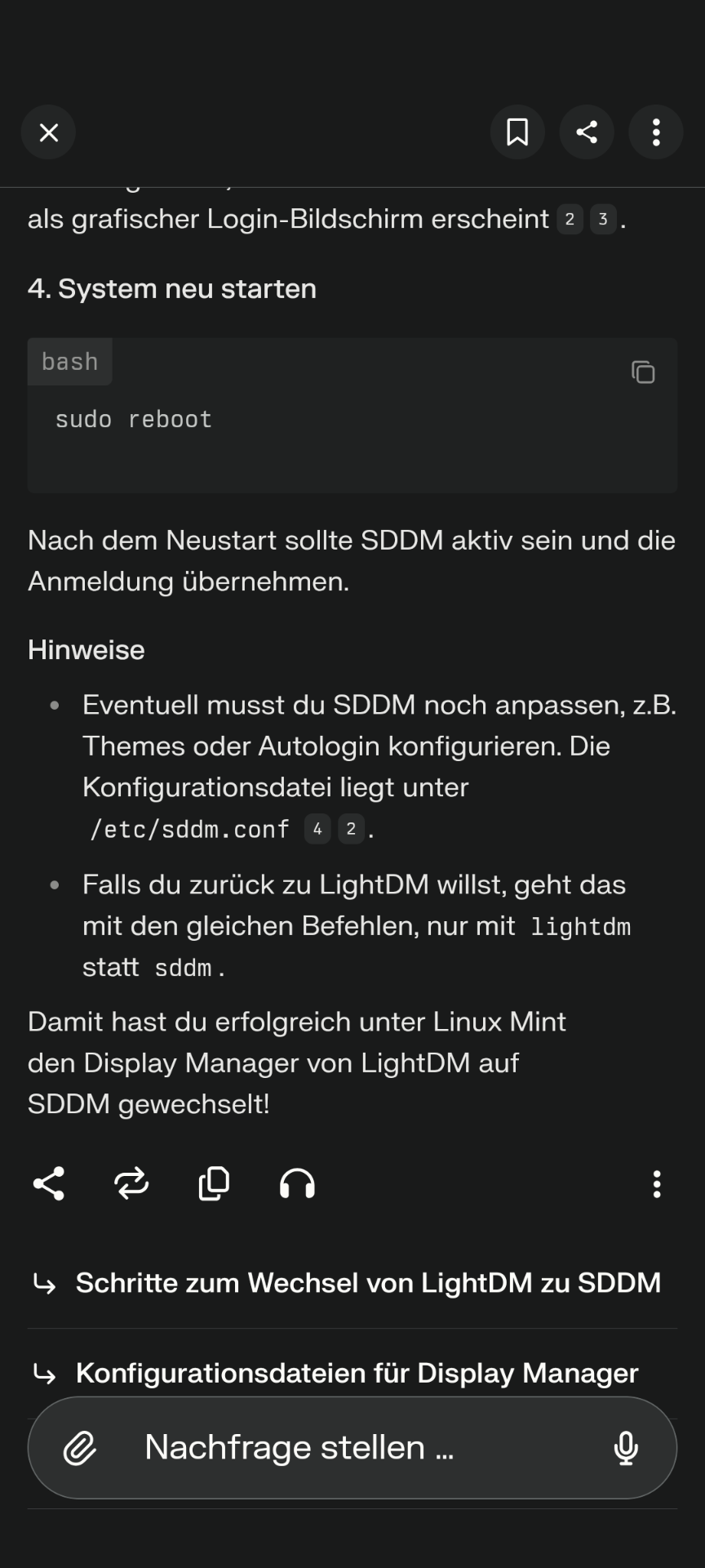

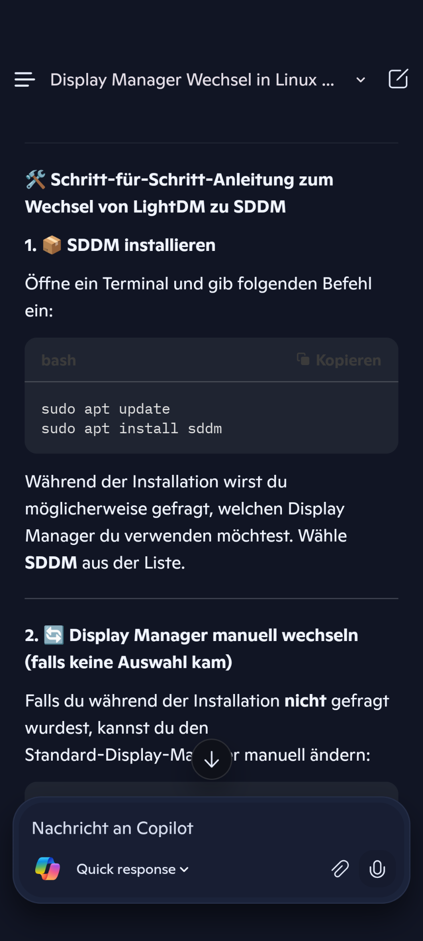

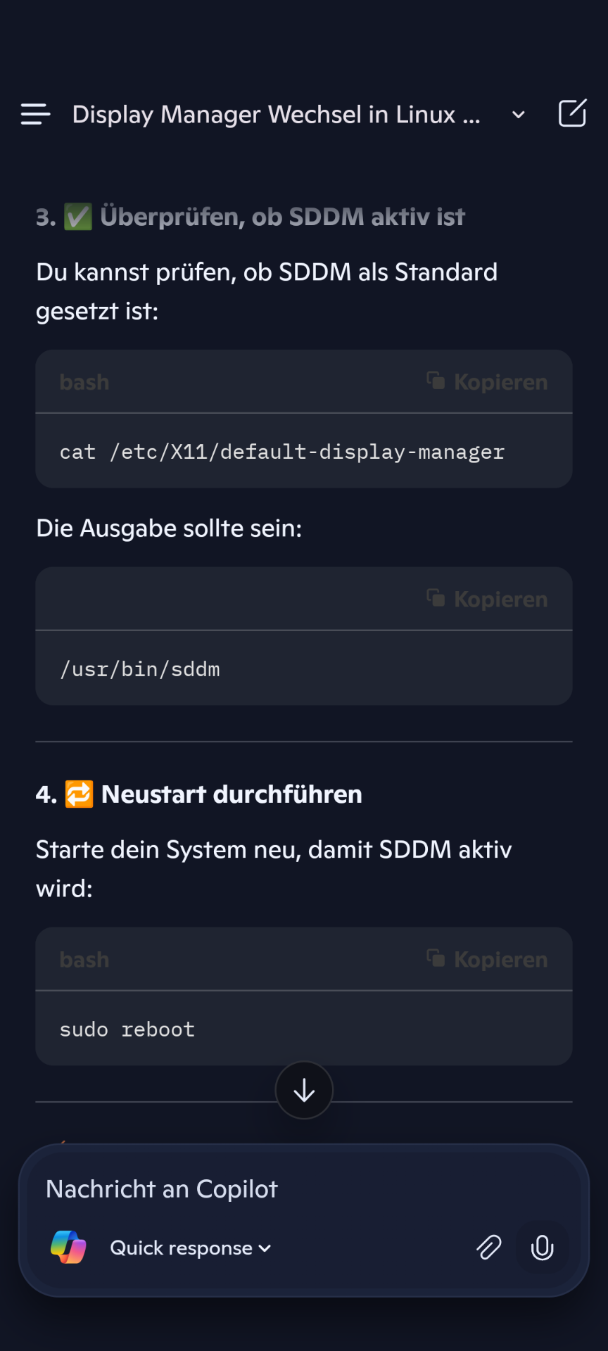

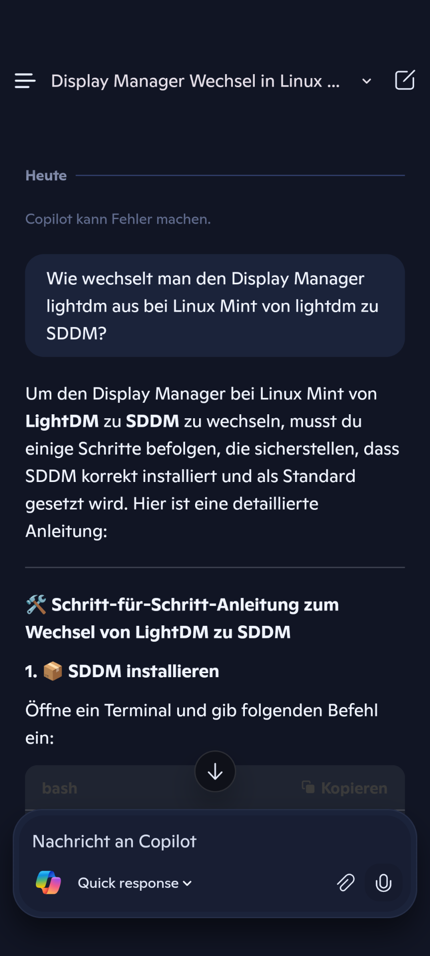

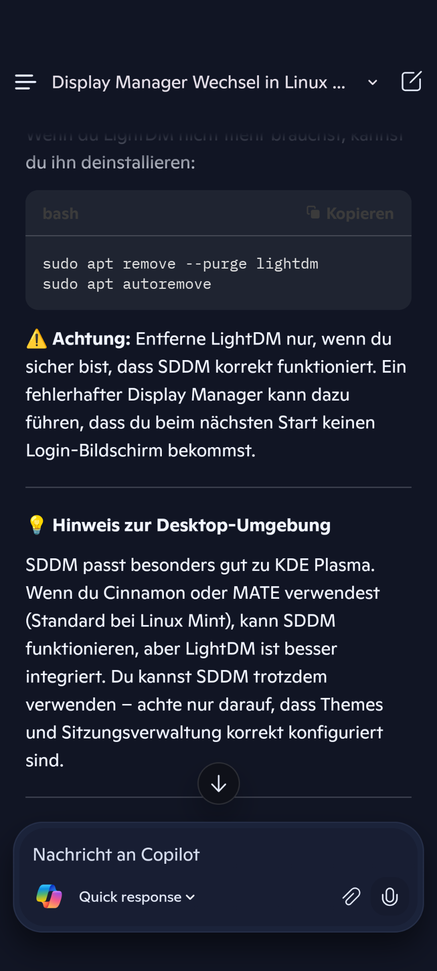

Falls du mir einen einfachen Forenuser nicht glaubst hab ich zu dem #14 habe ich noch zwei KIs befragt, sollte eigentlich recht einfach gehen.
Das Theme passt halt dann nicht zum Desktop, aber das sollte die Funktionstüchtigkeit nicht einschränken.

@Linuxfreakgraz danke für die Anleitung. Das wäre noch ein einfacher Versuch. Bin momentan im Urlaub und kann somit nichts tun. Werde es aber auf jeden Fall noch testen vor einer Neuinstallation.

Ich habe sddm installiert und aktiviert. Hat nichts gebracht. Immer noch das Sperrbildschirm Problem. Nun halt mit neuem Login Screen.
