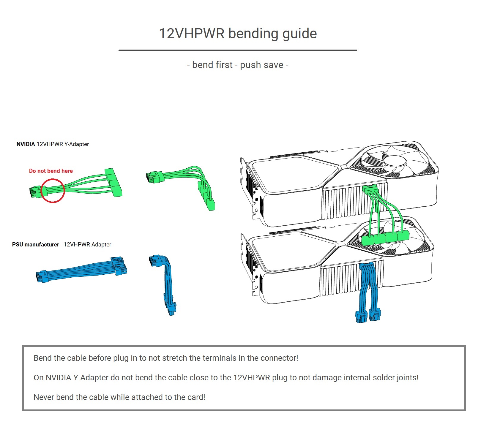

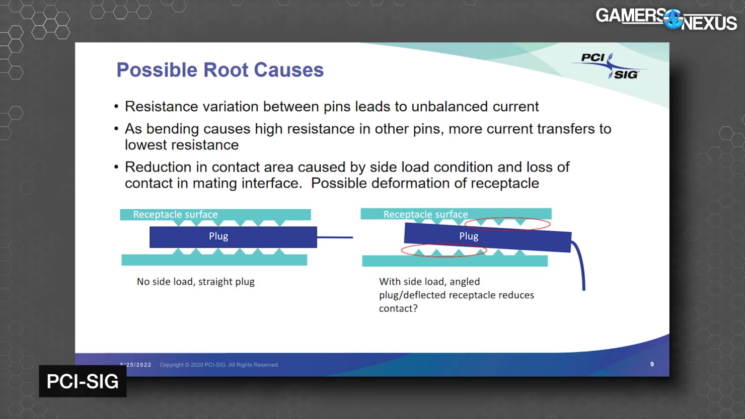

Doch ist er. Wird das Kabel bei eingestecktem Stecker gebogen können sich die Terminals weiten. In dem neuen Youtube Video von Igor sagt er das auch. Im Artikel leider nicht!SavageSkull schrieb:Lest ihr die News eigentlich.
Nein, der Steckkontakt selbst ist, genauso wenig wie der Querschnitt, nicht das Problem.
Das Problem ist der Pfusch, wie der Steckkontakt mit der Leitung verbunden wurde und wie die Leitungen auf den Pins aufgeteilt wurde.
Daher gilt immer erst das Kabel vorher biegen und dann einstecken. Hier auch nochmal mein Guide:

Was aber auch wieder auf Pfusch beim Adapter hindeutet. Wäre der richtig konzipiert, würde er die Pins in Position halten, egal was ich hinten mit den Adern anstelle...bigdaniel schrieb:Doch ist er. Wird das Kabel bei eingestecktem Stecker gebogen können sich die Terminals weiten. In dem neuen Youtube Video von Igor sagt er das auch. Im Artikel leider nicht!
Natürlich ist er das - zumindest ist er ein wichtiger Teil des Problems.SavageSkull schrieb:Nein, der Steckkontakt selbst ist, genauso wenig wie der Querschnitt, nicht das Problem.
Wenn der Kontakt zwischen Stecker und Buchse nicht ordentlich schließt, kann auch der Strom nicht im gewünschten Ausmaß bereitgestellt werden. Stiftkontakte sind mit das schlechteste, was es zur Übertragung von Strom überhaupt gibt und bei steigender Strommenge wirkt sich der ohnehin schon schlechte Widerstand von Stiftkontakten umso dramatischer aus. Je weniger Kontakt herrscht, desto höher wird der Widerstand und desto höher wird der Stromfluss - ergo steigt die Temperatur.
