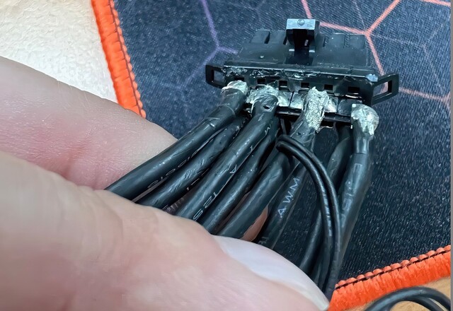

News Defekte 12VHPWR-Stecker: Analyse sieht das Problem bei Nvidias RTX-4090-Adapter

Zum eigentlichen Thema: Was Igor da zusammen mit dem Mitarbeiter des Netzteilherstellers ans Tageslicht befördert hat, bereitet mir physische Schmerzen, weil ich mir so schnell mit der flachen Hand an die Stirn geschlagen habe...
Das grenzt schon an Pfusch.

Wobei das ganze hart in Richtung Konstruktionsfehler geht. Wenn der Biegeradius so verdammt wichtig ist, dann gehoert ein starrer Knickschutz an den Stecker. Den gibts aber nicht, weil dann offensichtlich wird, das die so schon riesige Karte in kaum noch ein Gehaeuse passen wuerde :p

Gilt die Einschraenkung beim Biegeradius nicht auch beim direkten Stecker? Das ging doch vor ein paar Wochen schon rum. So wuerde ich also auch ein nicht adaptiertes Kabel nicht verlegen.
Da gehoert ein 90 Grad Verbinder dran, weiss der Geier warum der nicht serienmaessig beiliegt.

Wenn ich das Datenblatt richtig verstanden habe, kannst du gerade mal so 600 W über sechs einzelne 2-Pin-Micro-Fit-Verbinder jagen, aber nicht über 1x 12-Pin-Micro-Fit.

Dessen Rating ist laut Datenblatt in Ordnung, auch wenns ziemlich auf Kante genaeht wirkt:

Über dieses Konstrukt sollen ~37A und bis zu 50A fließen!?
Kein Wunder, dass das Ding quasi in Flammen aufgeht. Fail, nVidia. Einfach nur Fail.
https://www2.mouser.com/new/amphenol/amphenol-minitek-cem-5-pcie-connector-system/
Mouser:
The 12VHPWR connector power pins feature a 2.00mm pitch
Amphenol selbst:
The 12VHPWR connector power pins have a 3.00mm pitch
Die wissen ja nicht mal, welchen Kontaktabstand sie da jetzt wirklich haben. 🤣
Aber immerhin gibt es dort mal ein Datenblatt. Da stellt sich aber trotzdem die Frage, warum sowohl Molex als auch Amphenol für ihre untereinander kompatiblen Stromstecker mit 3 mm Kontaktabstand jeweils 5(,5) A angeben, dann aber das PCIe-Ding plötzlich für 9,5 A geeignet sein soll, es sei denn nVidia hat das zusammen mit der PCI-SIG so festgelegt.
