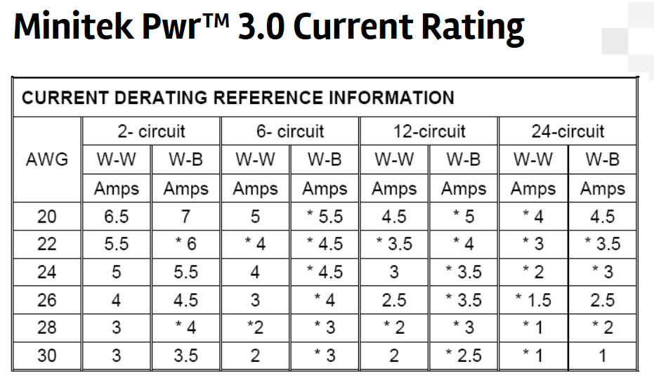

emulbetsup
- Feb. 2008
- 579
@Wechsler @SavageSkull
Von Amphenol gibt es wohl ein kompatibles ("interchangeable") System names Minitek PWR 3.0. Das darf bei 100 Cycles und AWG20 4,5A bei W-W (Wire-Wire?) und 5A bei W-B (Wire-Board?)
Minitek PWR 3.0 wird wohl auch in dem Minitek® Pwr CEM-5 PCIe® Connector System verwendet. Da sagt dann der Hersteller im Datenblatt bei AWG16 9,5A pro Pin. Gesteckt werden darf es im Gegensatz zum "originalen" Minitek PWR 3.0 auch nur 30 mal.
Aber selbst 9,5A pro Pin sind aber trotzdem nur 684 Watt und wenig über 10% Reserve.
