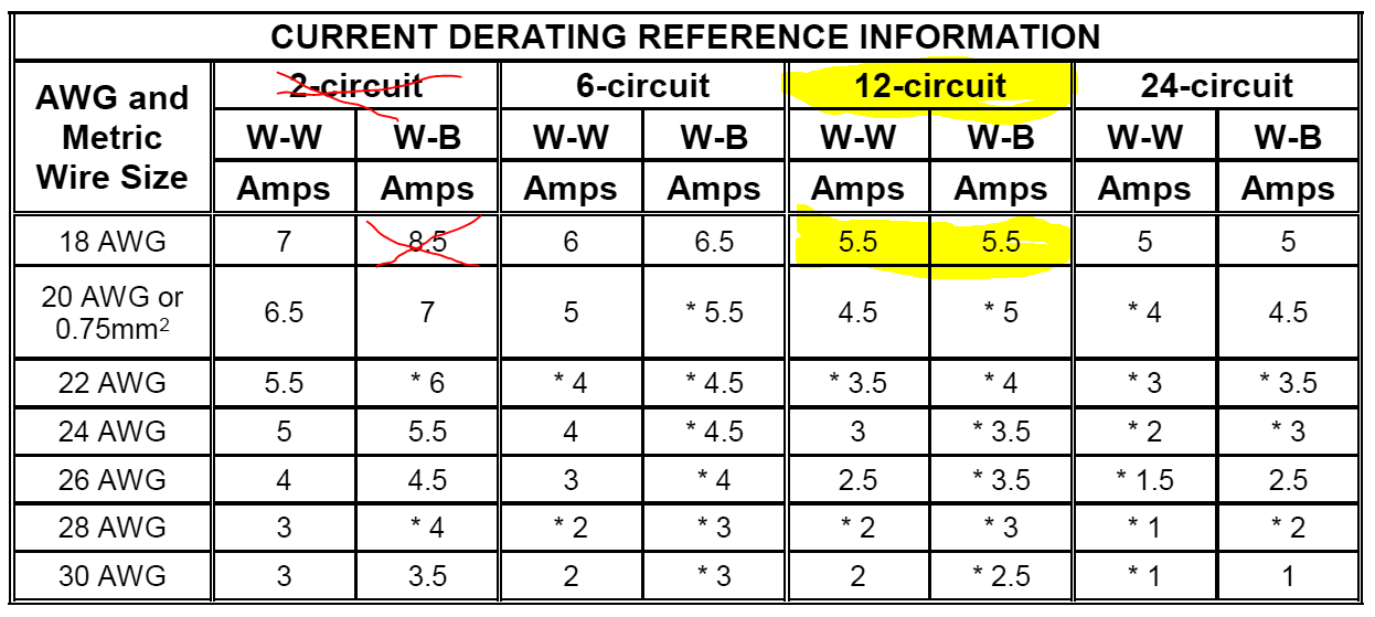

SavageSkull schrieb:
@Wechsler, ich hatte es gestern auf Anhieb gefunden, dass Molex 8,5A pro Pin angibt.
Die 8,5A nennt das von mir verlinkte Datenblatt nur für den 2-Pin-Micro-Fit, der 12-Pin-Verbinder ist für 5,5 A geratet. Man darf halt nicht einfach nur irgendein Werbeprospekt lesen, man muß auch nachsehen, ob der konkret verwendete Stecker das auch kann!
Hat da niemand in das Datenblatt geschaut und alle nur Werbefilmchen geguckt, oder was?
https://www.molex.com/pdm_docs/ps/PS-43045-001.pdf Seite 8!

@Wechsler Wo ist denn die Spalte mit AWG14, was hier genutzt wurde?
Das ist eine Derating Tabelle, also eine Tabelle, die angibt, wie man den Nennstrom reduzieren muß wenn ein Fall eintritt. Üblicherweise kenne ich die Tabellen in Abhängigkeit mit Temperatur, diese hier verstehe ich so, dass wenn ich von AWG14 aus gesehen, kleinere Querschnitte nutze.
Allerdings finde ich die Tabelle auf Seite 7 heftig, wo im IEC Raum nur 5A zulässig sind...
