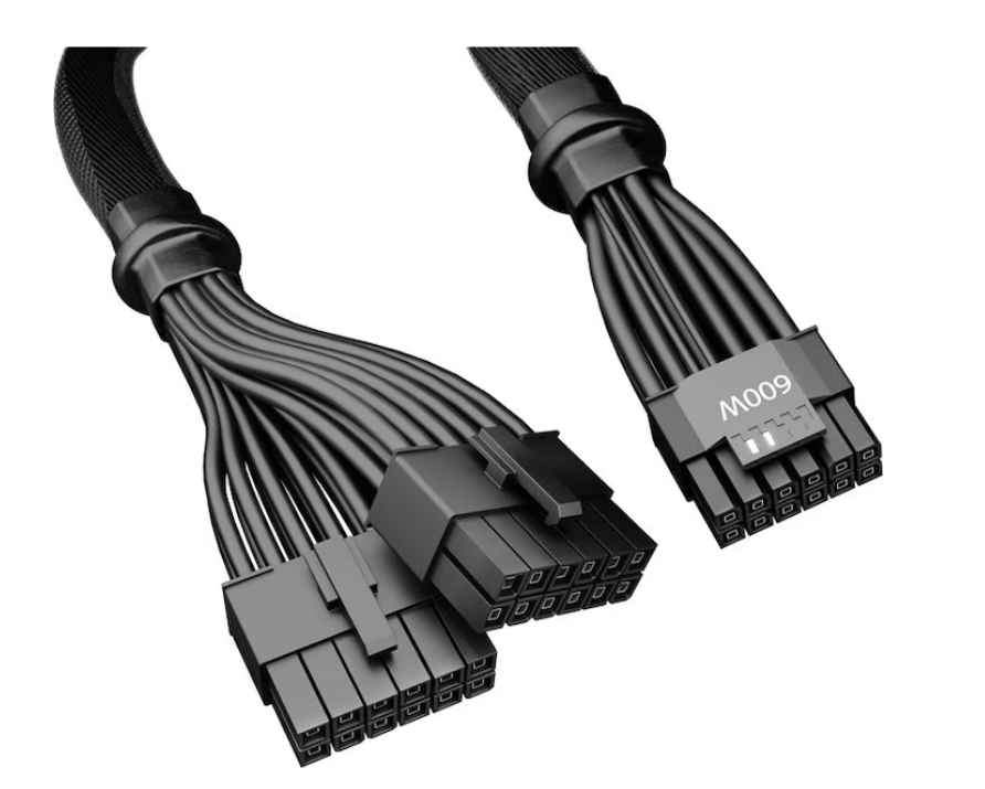

Acha dann kläre mich mal bitte auf, warum die Corsair Lösung besser als von Be quiet ist?
Weil dort keine Kabel zusammengetüdelt werden. Es sind an beiden Enden sauber durchgecrimpte Leitungen. genau 12 Leiter, kannst du hier im Bild sogar nachzählen:
D3Spieler schrieb:
Da ist der Bequiet Adapter wesentlich eleganter. Dort stehen Netzteilseitig insgesamt 2x6x12V Pins zur Verfügung, in Summe zwölf, dort werden jeweils zwei 12V Leitungen vom Netzteil mit einem kleineren Leitungsquerschnitt auf eine dickere Leitung zum Adapter zusammengecrimpt.
Aber genau da wo was zusammengefrickelt wird, schmökelt es dann eben. Wie bei nVidia.

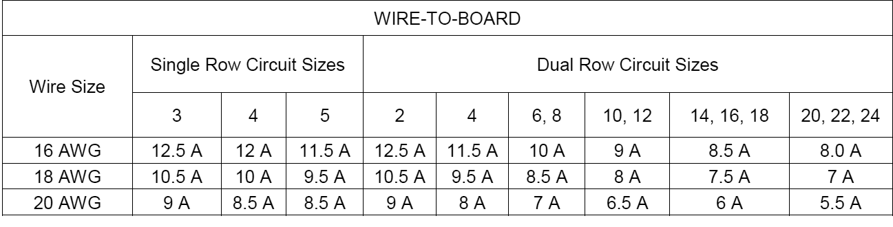

SavageSkull schrieb:
Allerdings finde ich die Tabelle auf Seite 7 heftig, wo im IEC Raum nur 5A zulässig sind...
Und in diesem IEC-Raum sind wir. 🤣 Die amerikanische UL und die kanadische CSA sind hier bei uns nicht zuständig.

Wechsler schrieb:
Gibt es nicht, da der Micro-Fit von Molex nur für 18AWG bis 30AWG vorgesehen ist.
Dann verjüngen alle Netzteilhersteller ihre AWG 14 Leitungen um in die AWG18 Pins zu kommen, oder Molex hat neue AWG 14 Pins rausgebracht, die in dem Datenblatt noch nicht berücksichtigt sind.
Und ganz sicher hat die PCI-SIG das Datenblatt zu den verwendeten Pins und das auch gelesen, ist ja deren Job.
Problem gefixt...
Das ist eine Derating Tabelle, also eine Tabelle, die angibt, wie man den Nennstrom reduzieren muß wenn ein Fall eintritt. Üblicherweise kenne ich die Tabellen in Abhängigkeit mit Temperatur, diese hier verstehe ich so, dass wenn ich von AWG14 aus gesehen, kleinere Querschnitte nutze.
Und wenn ich Molex richtig verstanden habe, ist 14 AWG gar nicht im Micro-Fit verwendbar. Auch Mini-Fit geht nur bis 16AWG und liefert dann auf dem PCIe-8-Pin-Platinen-Verbinder 10 A und bei 18AWG dann 8,5 A.
Mini-Fit-Datenblatt https://www.molex.com/pdm_docs/ps/PS-45750-001-001.pdf
Aber der an der 4090 verwendete 12-Pin-Micro-Fit gibt das nicht her.
Jetzt musst du mir mal kurz auf die Sprünge helfen, damit ich das auch verstehe: An welcher Stelle ist der Bequiet-Adapter nicht fachgerecht? Ich kann das nicht erkennen. Oder siehst du einfach jede Kabelverbindung als zusammengefrickelt an?
Ja, bei 600 W und 8,5 A möchte man mindestens 1:1 gecrimpte Verbindungen. Oder bei Verteilern dann halt vernünftige hochstromfähige Klemmverbinder (WAGO etc.)
Die "Berichterstattenden" haben es ja nicht einmal geschafft, bei be quiet den Schrumpfschlauch aufzumachen. Da kann man sofort sehen, was dort Sache ist.
Dort werden jeweils zwei Adern zu einer zusammengecrimpt, das erachtet der Wechsler als nicht fachgerecht und pöbelt halt deswegen rum.
Bis dato habe ich noch nicht gesehen, was bei be quiet tatsächlich Sache ist. Oder hat wenigstens dort mal irgendein Influencer nachgesehen und nicht nur Marketing nachgeplappert?
Dass der Adapter wegschmilzt ist natürlich richtig der Fail, aber überdramatisieren ist auch nicht der richtige Weg. Wie soll denn davon die Hütte abfackeln? Lasst ihr eueren PC mit der GPU auf Volllast laufen wenn ihr nicht im Haus seid oder in der Wohnung? Im idle passiert nichts. Also mein PC läuft nur wenn ich auch dran sitze oder jedenfalls im Haus bin. Vielleicht ist das jetzt mal ein guter Schutz gegen das Mining lmao xD
Allerdings deutet alles daraufhin, daß der 12VHPWR-Stecker an sich nicht für mehr als 360 W geeignet ist und deshalb abgebrannt ist. Zumindest kann ich die mir vorliegenden Informationen nicht anders interpretieren. Da braucht man sich dann mit Adapterpfusch nicht mehr zu beschäftigen.
Werden bei der Corsair Leitung nicht auch Specs verletzt? Wenn es sich um ein 8-Pin EPS12V Stecker handelt, dann sind pro Pin 75W (6,25A) max Belastung vorgesehen. Die Corsair Leitung jagt aber 100W (8,3A) pro Pin durch.
