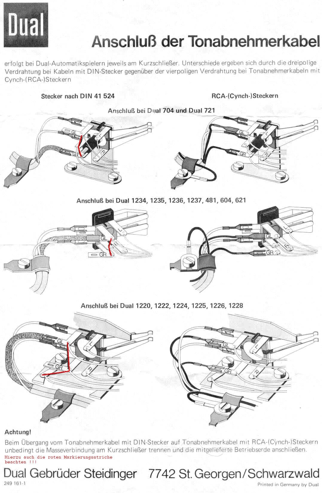

Die Verdrahtung auf der Platine sieht eigentlich schon richtig aus, wenn ich das richtig erkennen kann. Vom Tonarm kommen 4 Leitungen an (2 x Signal, 2 x Masse), und die gehen auch auf 4 Leitungen im Kabel. Die Massebrücke, die beide Kanalmassen auf den Massepin im DIN-Stecker legt, befindet sich dann wohl im Kabel. Bei Dual ist eine Massebrücke eingelötet, die entfernt werden muss, damit jeder Cinch-Stecker nur seine eigene Masse erhält.
Die separate Masseverbindung ist nur für den Potenzialausgleich da, die trägt nur die Gehäusemasse, nicht die Masse der eigentlichen Stereokanäle. Die dürfte einfach nur an die gelb umkringelte Stelle angeschlossen werden müssen.
So wie das bei Dual gemacht wird, habe ich mal angehängt.
So wie das aktuell mit der Platine läuft sind aber dann alle Massepunkte gemeinsam verbunden, links/rechts und Gehäuse/Tonarm laufen alle in der lila Verbindung zusammen und auf beide Schirme :)
Wenn ich das richtig verstanden hab, will ich ja mit dem neuen Kabel dann quasi 3x Masse haben?
  • Links (im Schirm)
  • Rechts (im Schirm)
  • Gehäuse/Tonarm (eigenes Kabel)
