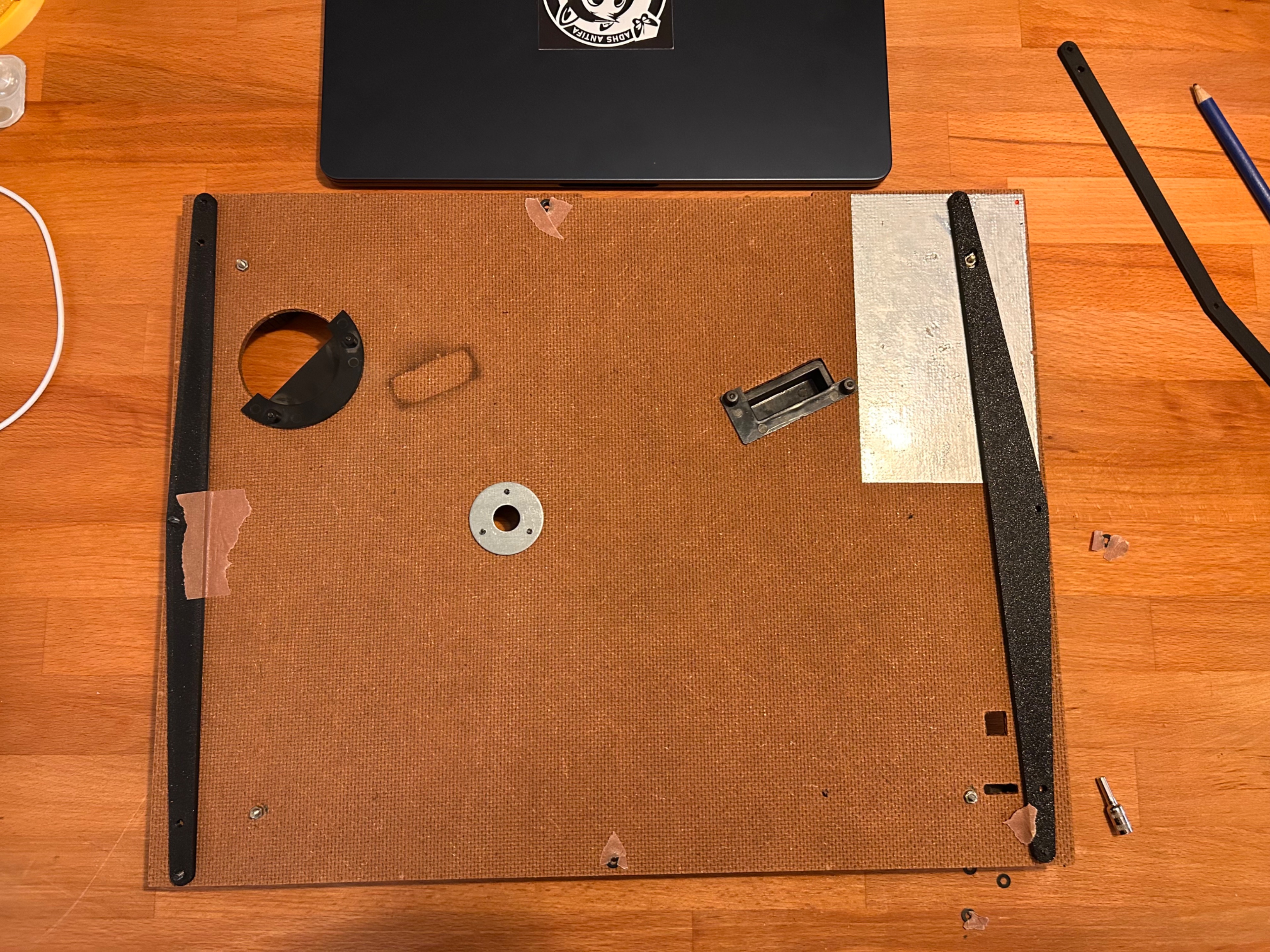

Tonabnehmer und Stecker sind da, Azimuth- und Überhanglineal sind am Weg :) Dreher bau ich heute mal soweit schon um, hoffe der Rest kommt dann morgen, damit ich das die Woche noch in Betrieb nehmen kann :D

Der Tipp ist Gold wert, danke dafür :) Tonabnehmer ist eingestellt, macht auf den ersten Eindruck auch gleich mehr her.
Dafür komm ich jetzt mit dem Tonabnehmer nur noch bis zur Hälfte der Platte leichtgängig, danach wird's schwer und die (End)Abschaltung mag nicht mehr. Habs jetzt nur über die Eject Taste probiert, Tonarm fährt zurück, geht kurz runter, Plattenteller geht aus und dann Tonarm wieder hoch und Plattenteller an. Ich hoffe mal, wenn ich nochmal rein schaue findet sich da schnell was unkompliziertes (geh ich eigentlich nicht davon aus...)
Edit: also es hängt irgendwie mit der Bodenplatte zusammen, ohne geht alles problemlos. Ich hab aber grad absolut keine Ahnung, was da jetzt los ist.
Würde da pauschal mal vermuten, dass da irgendwas gegendrückt.

Wenn der Tonarm schwergängig ist, sollte das eher ein mechanisches Problem sein.
Also ich kann bestätigen, es liegt zu 100% an der Bodenplatte. Wahrscheinlich/vermutlich drückt die irgendwie so auf das Gehäuse, dass sich das leicht verzieht. Ohne Bodenplatte bewegt sich der Tonarm sofort problemlos. Reicht auch schon, wenn das Gehäuse auf der Platte nur aufliegt. Ist eine Pressspanplatte, ganz gerade ist die schon lange nicht mehr. Ohne die Bodenplatte lässt sich der Tonarm auch sehr leicht von Anfang bis Ende durchbewegen.
Möchte ich jetzt tatsächlich auch nicht ausschließen, dass da schon immer das Problem mit den hängenden Platten lag 🤔 Mit zwei Kartons als Fußersatz (2 Komponeten stehen unten über) lief eine Testplatte jetzt anstandslos durch.
Bleibt die Frage, was nun :D entweder komplett neue Bodenplatte, oder ich Versuch mal eine Art Abstandshalter zwischen Gehäuse und Platte. Den könnte ich zumindest geteilt auch 3D drucken
Hier sieht man das sehr gut, das ist mit Bodenplatte. Ohne absolut Widerstandslos bis zum Ende.

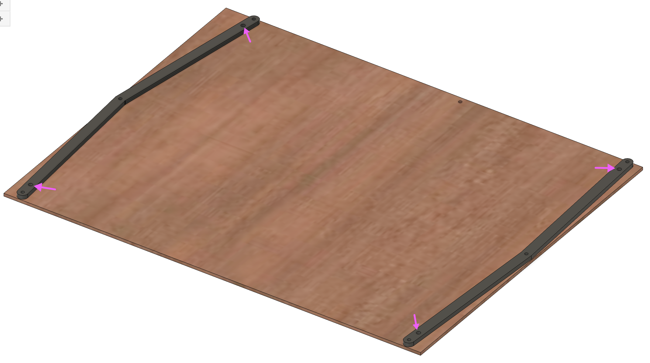

Kleines Update zu meiner Thematik mit der Bodenplatte, hab mir jetzt gestern ne 9mm Birkenmultiplex zuschneiden lassen und heute die nötigen Ausschnitte vorgenommen. Liegt die Platte nur auf, ist auch wieder minimaler Widerstand zu spüren. Verschraubt mit dem Plastikgehäuse aber dann leider nochmal etwas mehr, Platte hängt erneut.
Im großen und ganzen schon eine spürbare Verbesserung zur originalen, aber so ganz grundlegend scheint ggf. auch einfach die Plastikwanne verzogen zu sein, weiß noch nicht so recht was ich jetzt weiter mache damit :(
Edit: hab heute dann doch mal noch nen „Ersatz“ für die Abdeckung konstruiert und testweise mal die Füße darin. Keine Bodenplatte. Das hat wunderbar funktioniert, jetzt sind die zwischen Pressplatte und Plastikwanne, Füße wieder an der Platte. Tonarm ist freigängig und alles läuft wie gewünscht :) Platte hat jetzt keinen direkten Kontakt mehr zur Wanne, nur noch der 3D-Druck.
