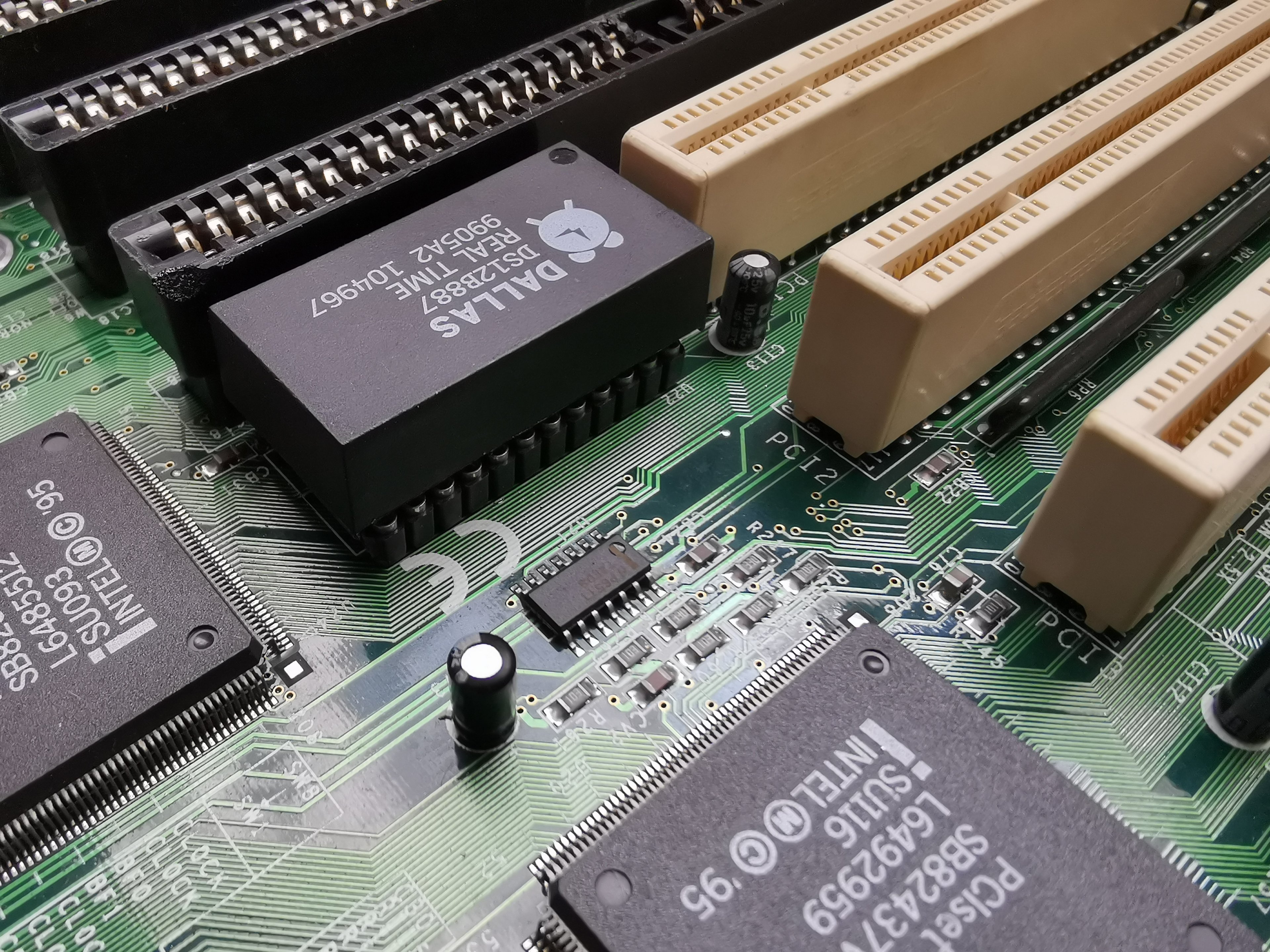

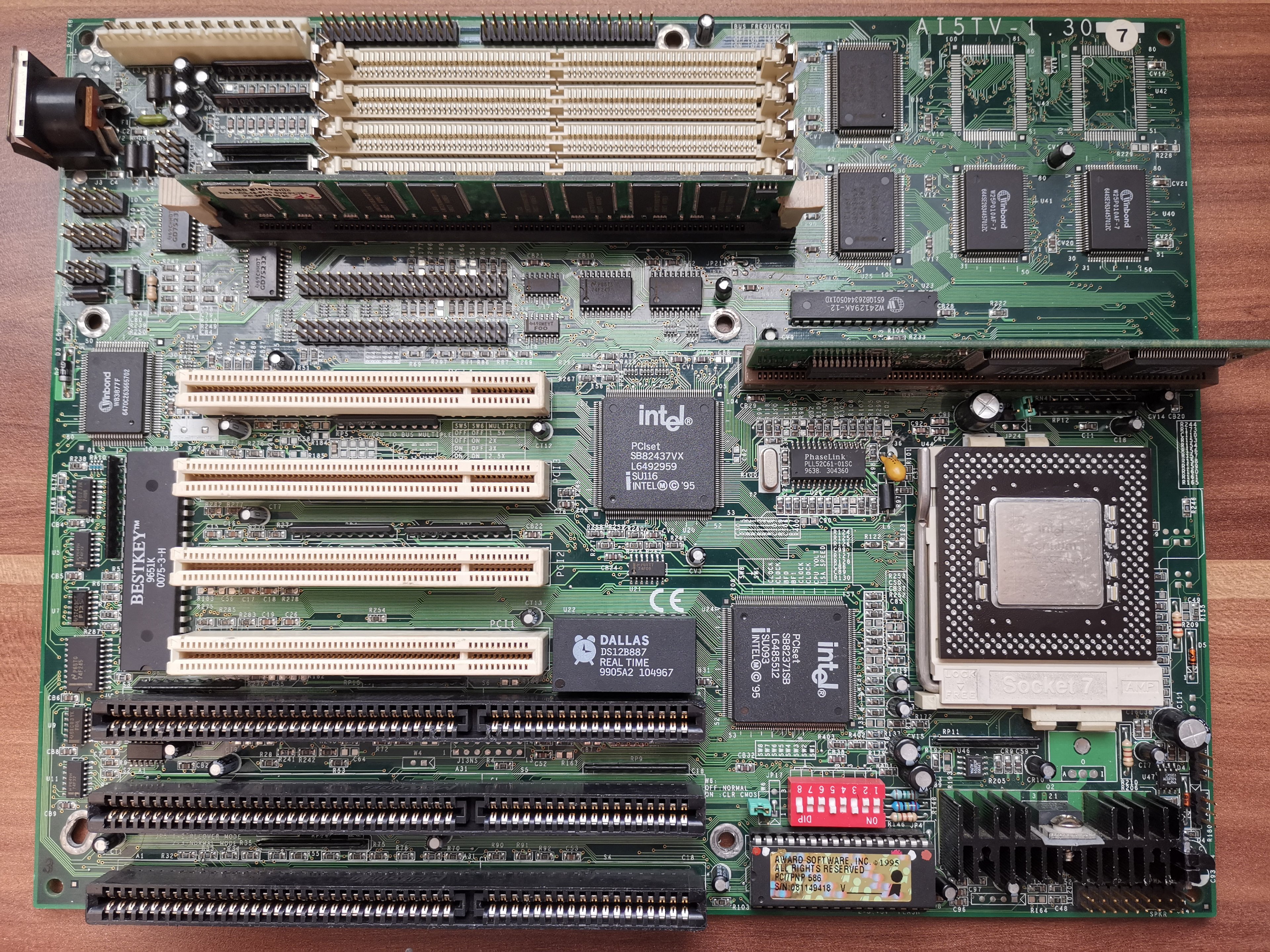

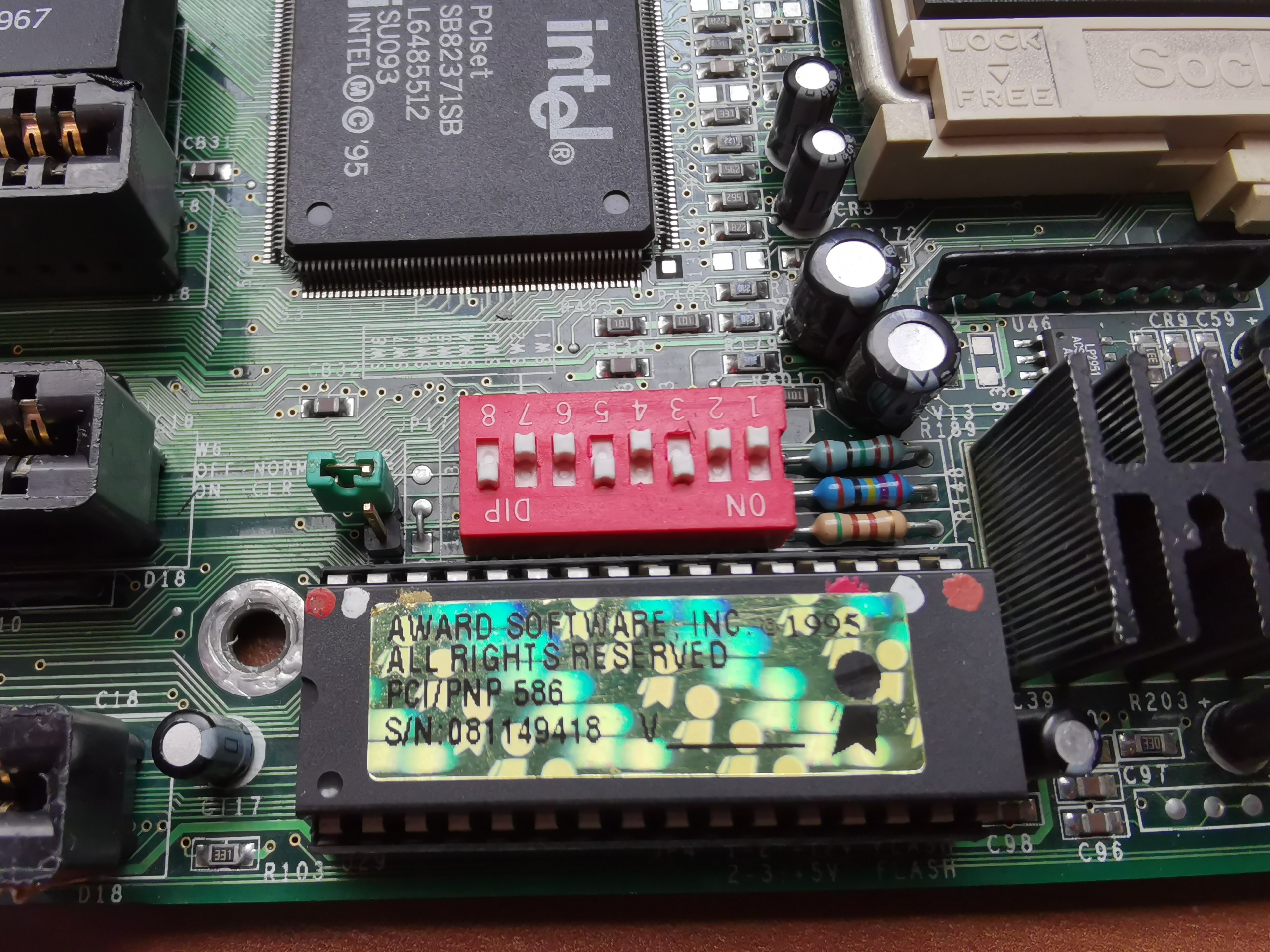

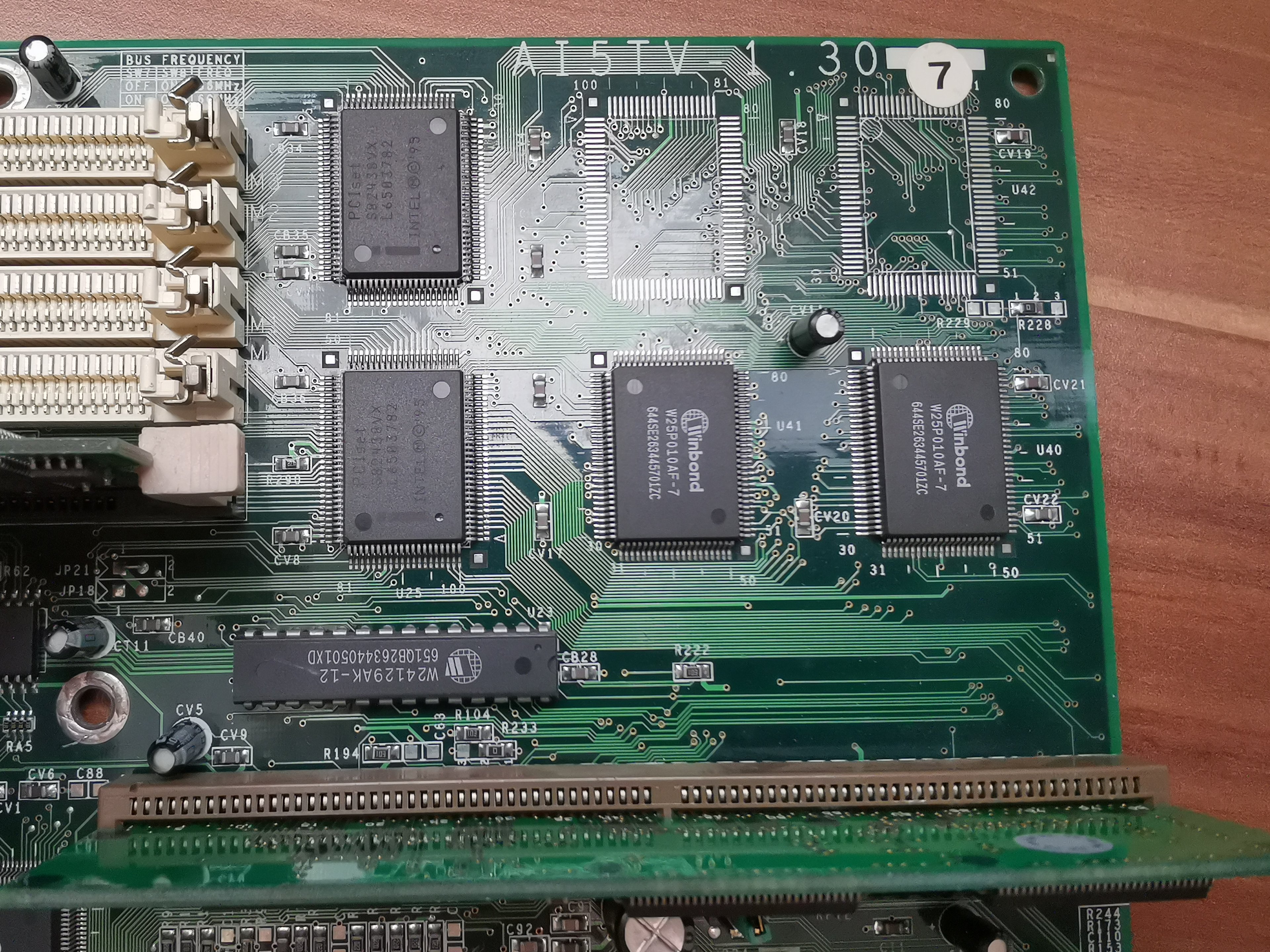

Das ist ein Tmc AI5TV-1.30 Sockel 7 Mainboard. Musste die Dallas Clock tauschen, und da ich schon mal dran rumlöten musste, habe ich das Teil gleich mal vor die Linse geschoben. :D
Neue Realtime Clock glänzt schön im neuen Sockel :D

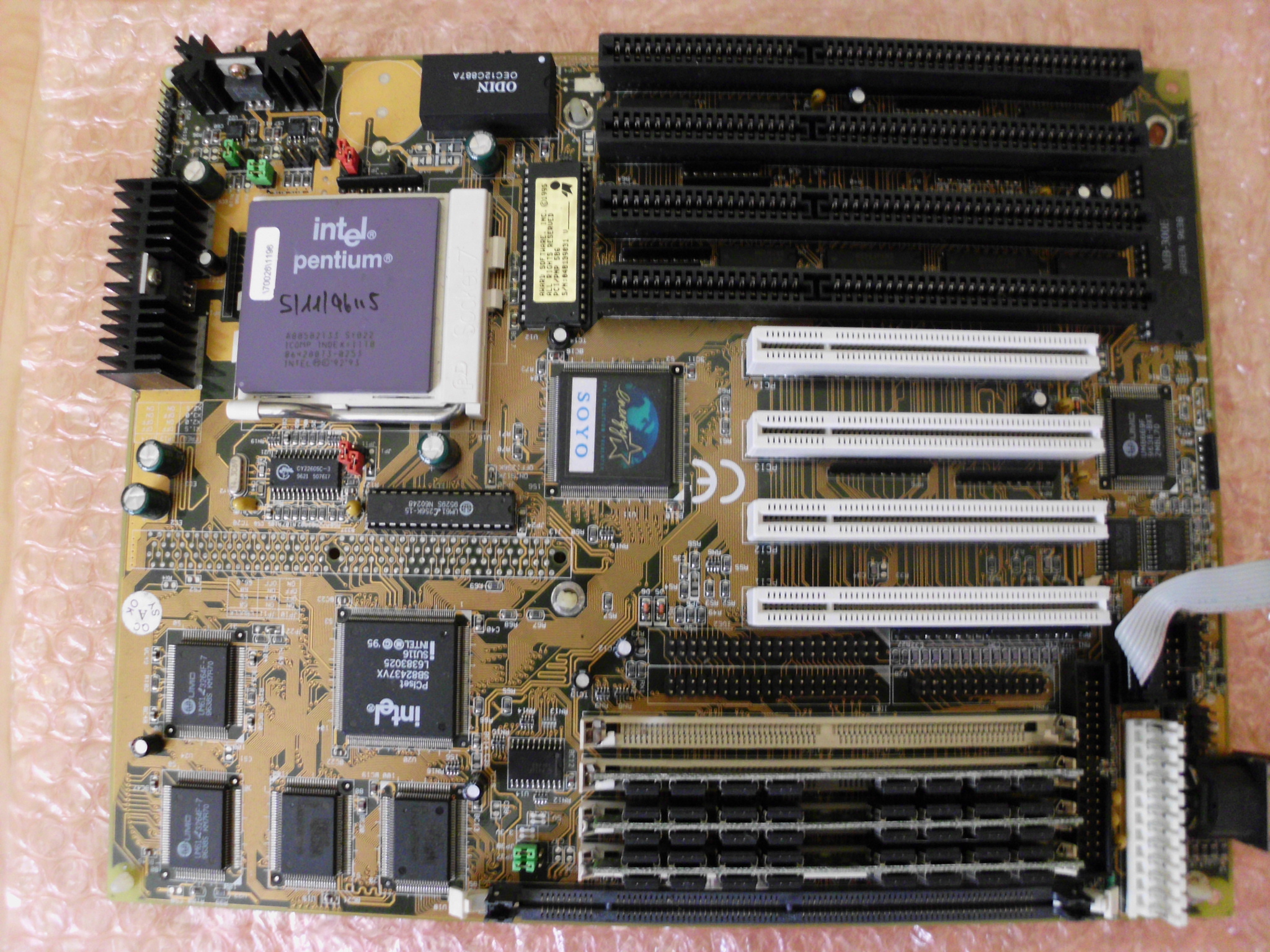

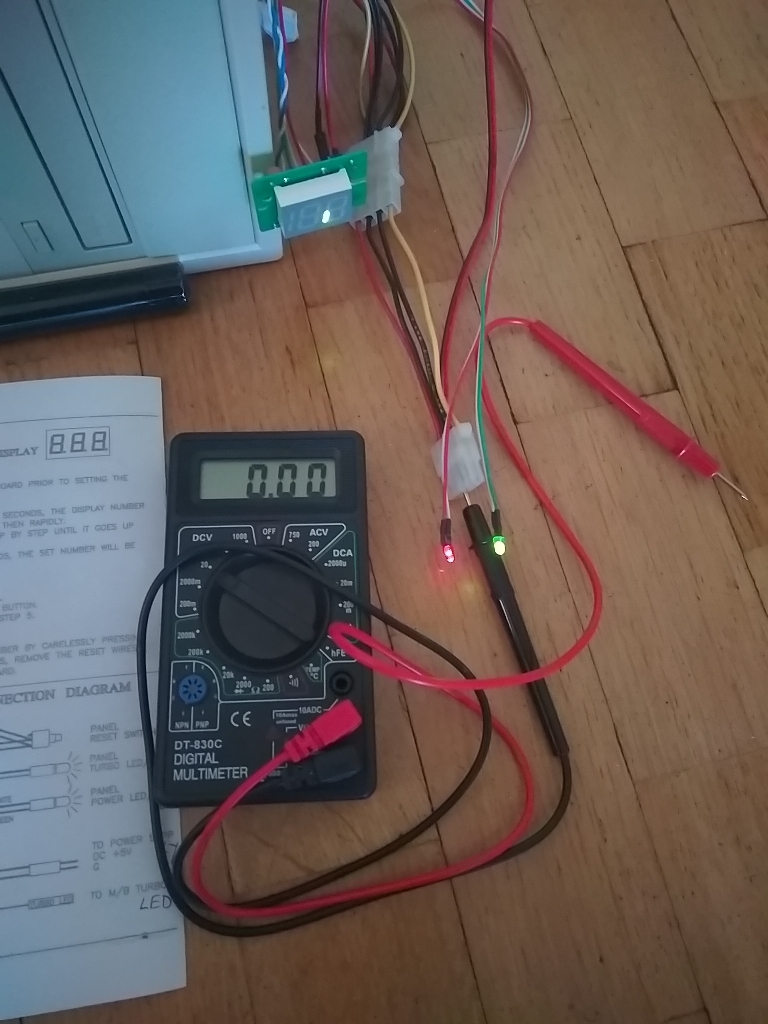

Danke der Anleitung habe ich das Board eben etwas bearbeitet, indem ich den Signalpin auf Masse gelegt und den Signalschaltet auf Low umgesetzt habe. Damit sind die Power und Turbo LED wieder okay aber die Anzeige zeigt nur eine funktionierende LED. Das Umstellen mittels Reset scheint der IC zu merken aber die LEDs gehen nicht an. Da scheint die Spannung kaputt zu sein, da ich an den PINS nur 0,4V oder korrekte 2V messen kann. Werde das Element wohl entlöten müssen, um es dann einzeln prüfen zu können.
Ansonsten baue ich mir eine neue Anzeige mit zwei Elementen für HI/LO Schriftzug oder eine Dreieranzeige, die alles von 000 - 999 anzeigen kann, je nach Jumperung.

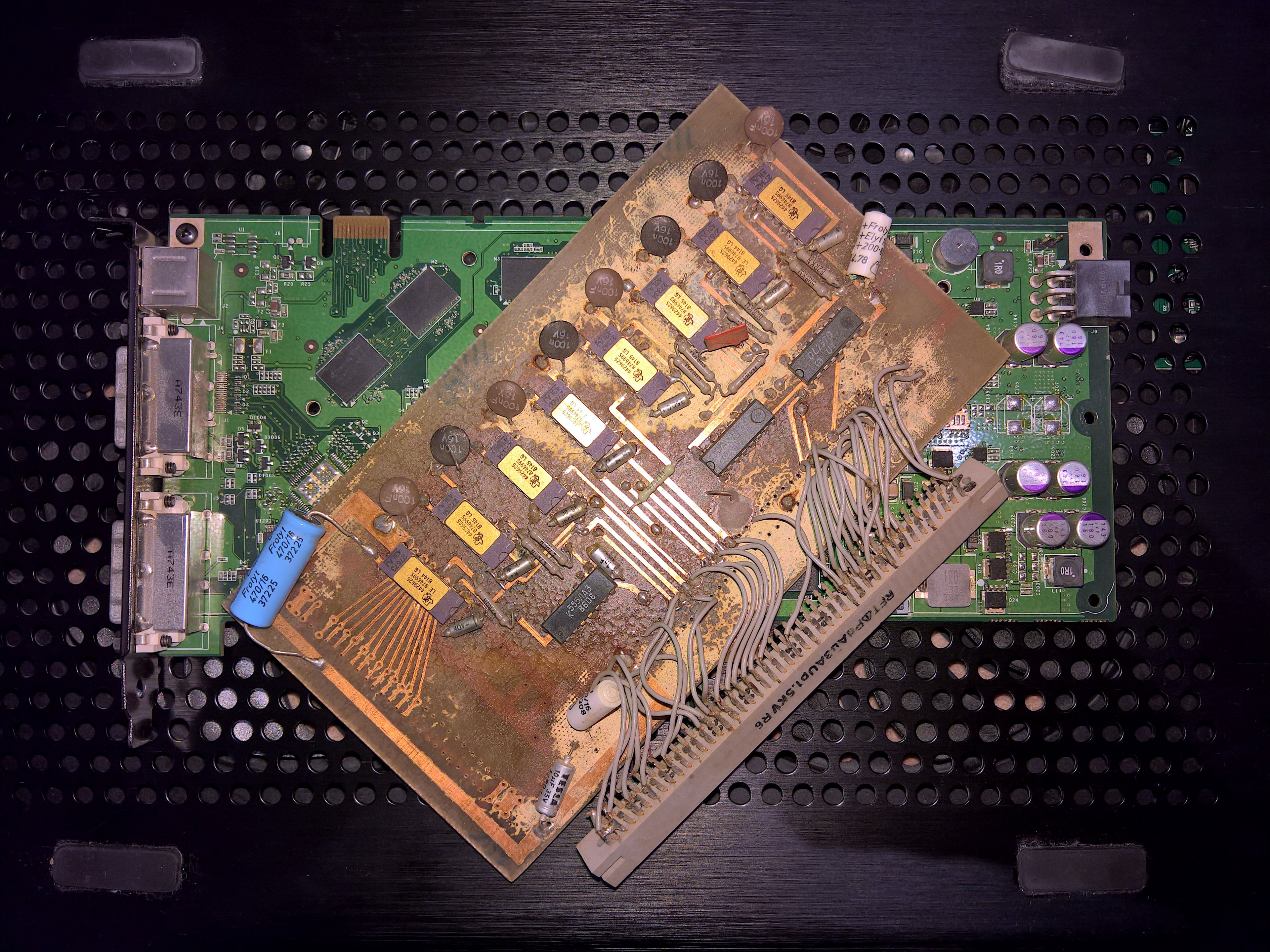

Traut sich eigentlich jemand, so etwas zu reinigen? Wobei es nicht mehr um die Funktion geht!
Reaktionen: SiTcaC, Hexxxer76, konkretor und 3 andere
Fürs Reinigen ist wichtig zu wissen, aus was die Verunreinigung besteht.
Dann kann man die Mittel entsprechend anpassen. Sowohl die mechanische Bearbeitung als auch die Chemie.
Reaktionen: Hexxxer76, Lübke, konkretor und 2 andere
Mhh, der Diagnose Roboter und die Glaskugel sind defekt
Mein Vater meinte, Spiritus geht bei der Platine (ist sein PC) .
Wahrscheinlich ist es Oxidiert
Reaktionen: Hexxxer76 und kryzs
Wenn das alles Kupfer ist, dann nen Kupferreiniger kaufen oder Platinen Ätze. Weil Kupfer ist ein halb edles Metall und daher schwer zu ätzen.
Reaktionen: Hexxxer76, konkretor, kryzs und eine weitere Person

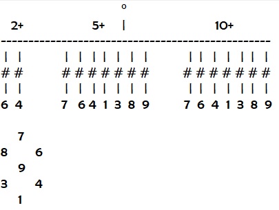

Puh, habe jetzt die Pinbelegung von dem Element ausgetestet.
Schaltplan ist so. Gemeinsame Kathode und über Masse wird geschaltet.
Damit kann man folgende Frequenzen anzeigen lassen.
33; 66: 100; 133
HI/LO kann das Element nicht, da die beiden rechten Elemente immer zusammen arbeiten. 166 geht auch nicht weil dann PIN 6 aus wäre und somit die linke 1 kaputt.
Komischerweise funktionieren jetzt 3 LEDs nach der Testerei. Am Anfang ging nur eine.
Mein Plan ist jetzt die PINs über Drahtbrücken zu verbinden und die Platine vorerst in Ruhe zu lassen.

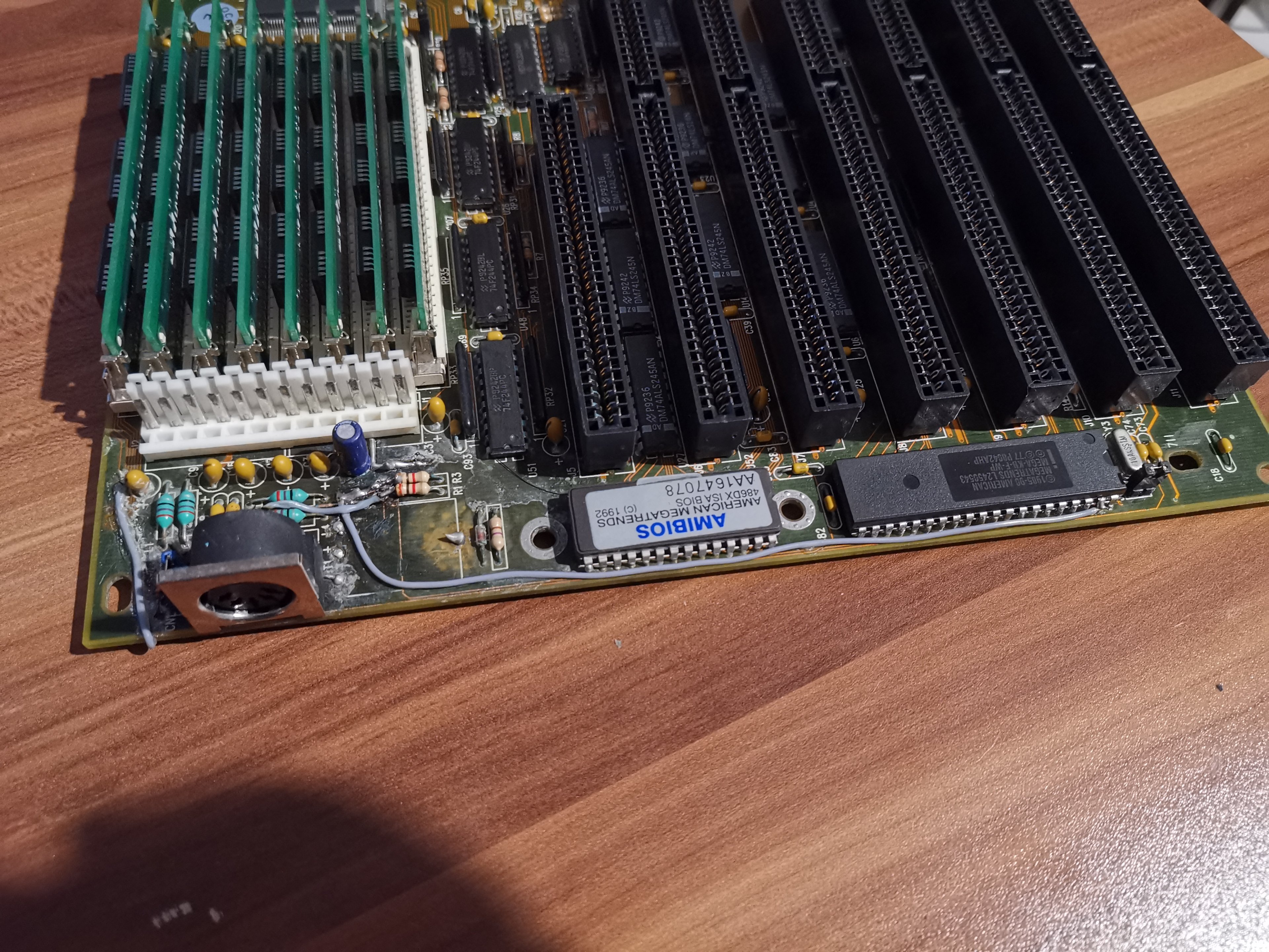

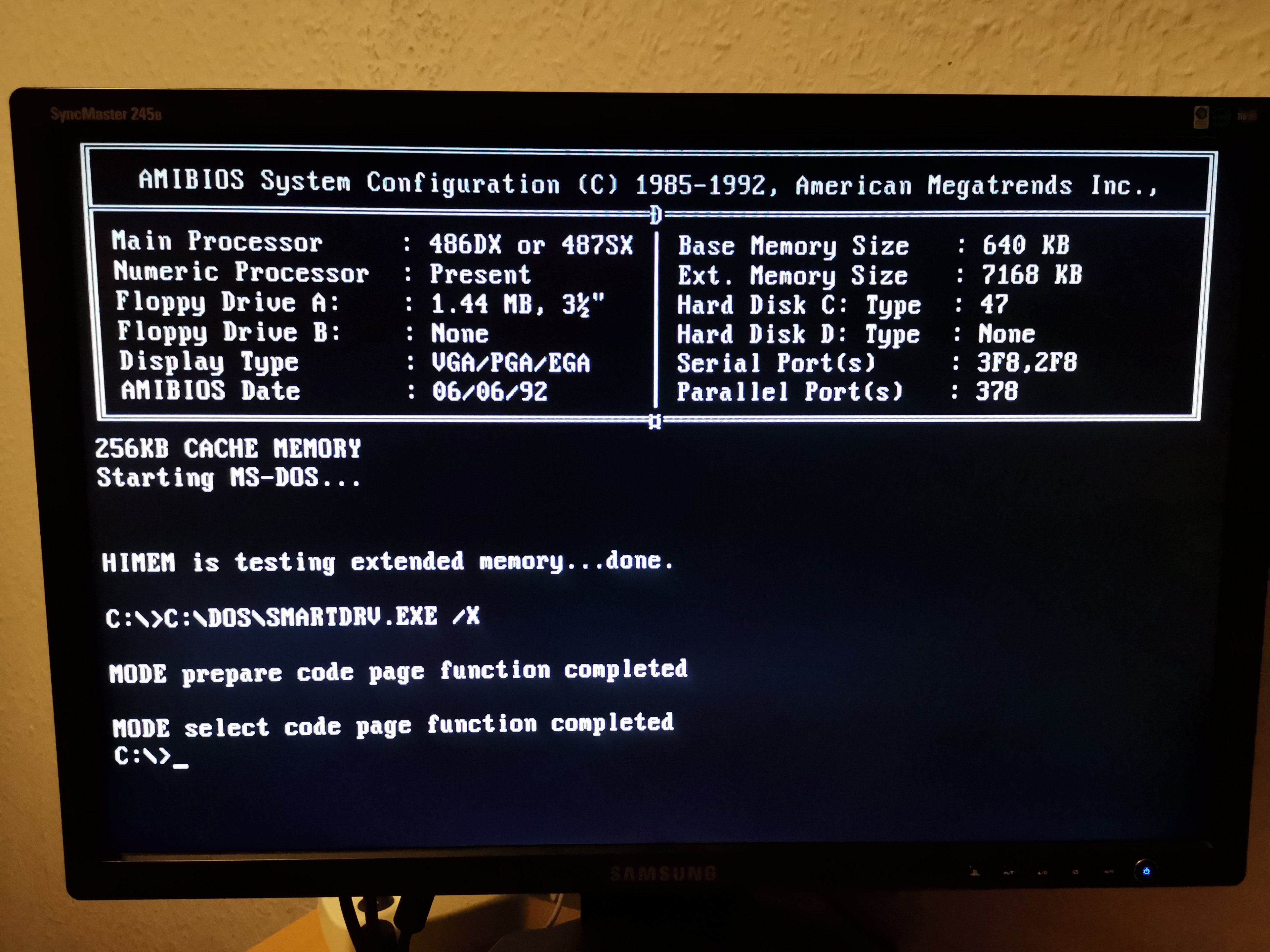

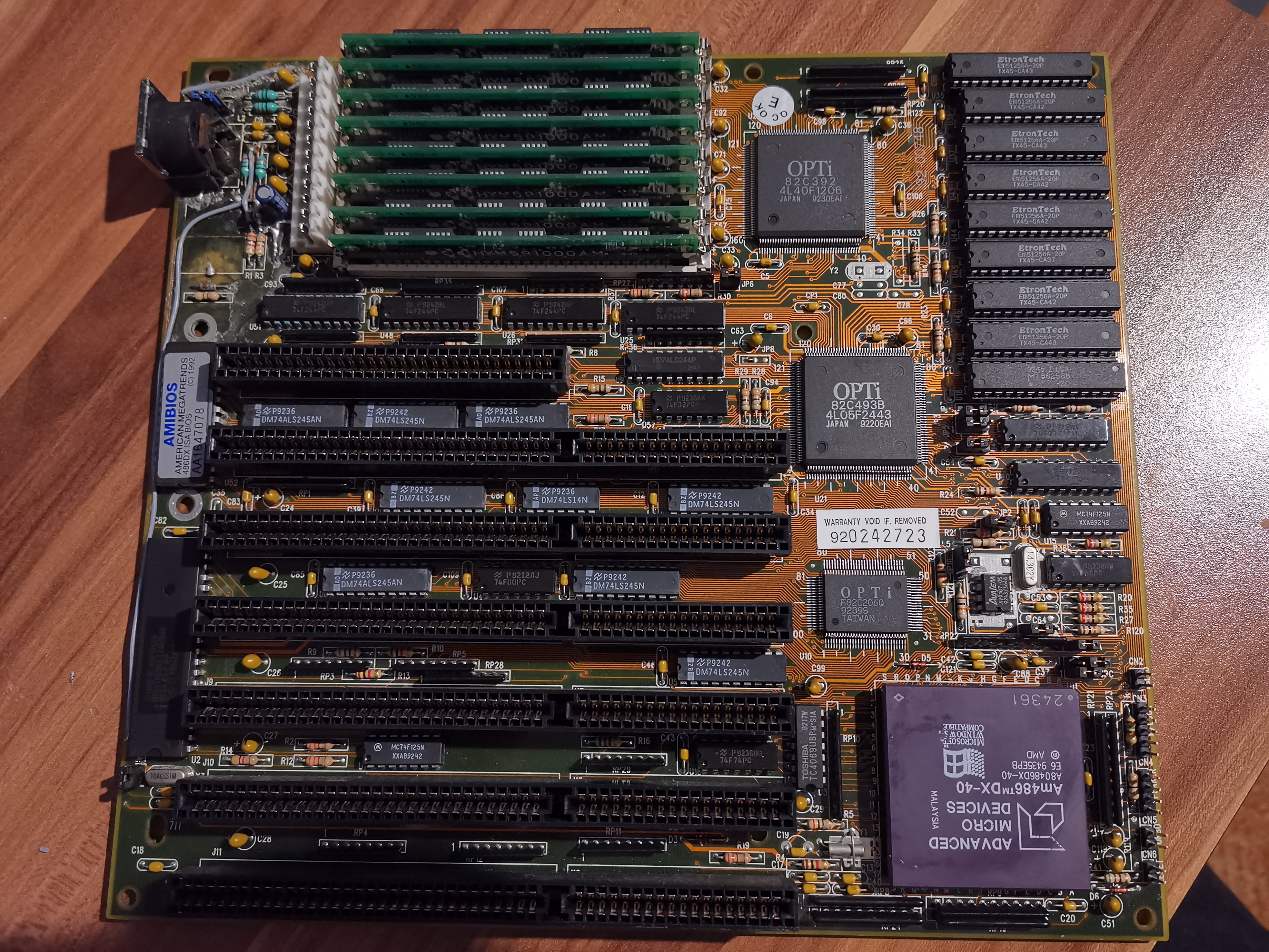

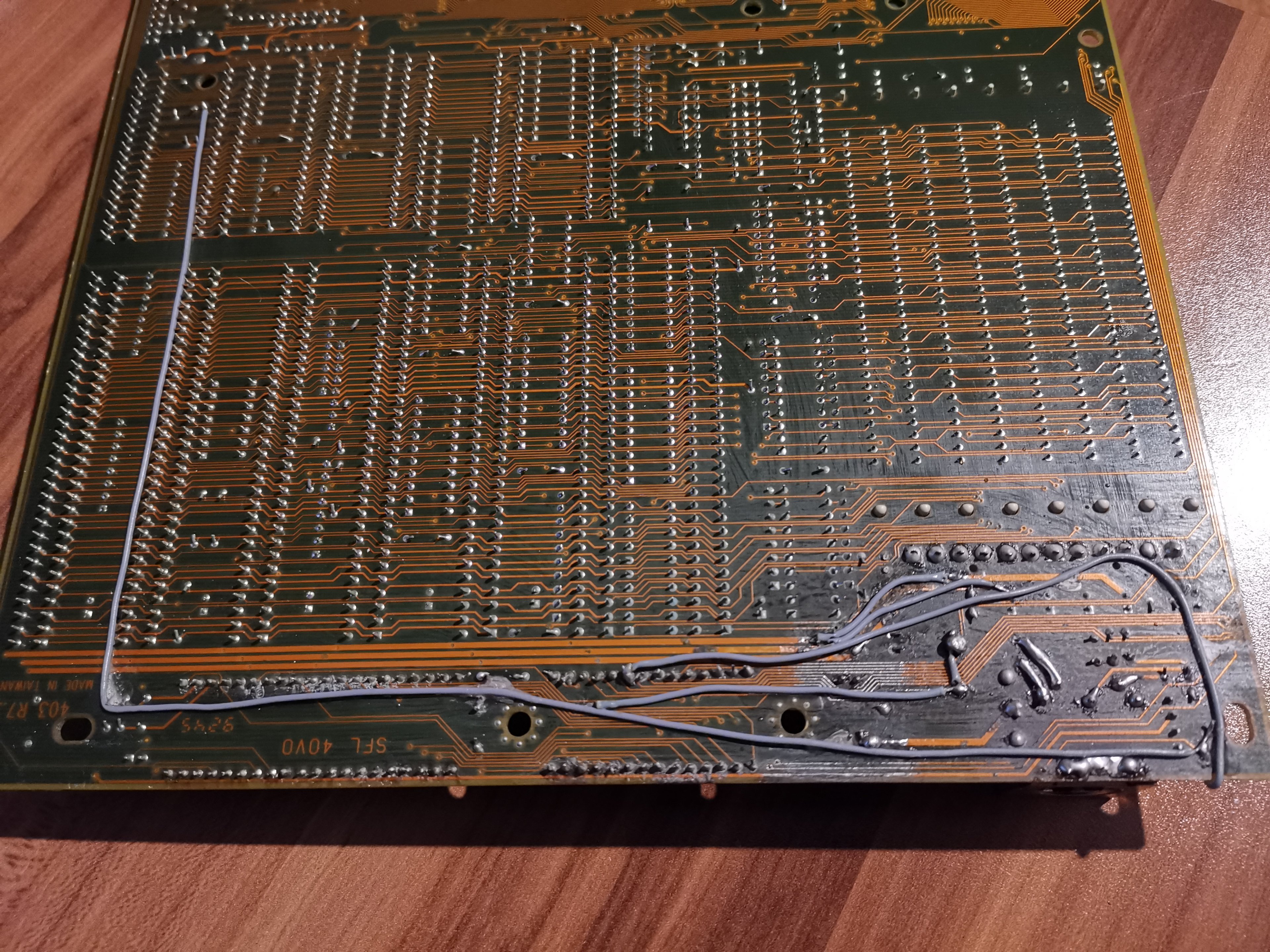

So, Mission 486er Board Reparatur abgeschlossen. :D Damals das Gammelboard wegen IDE Controller und Intel DX-50 gekauft. Das Board war ja hin, weil die Batterie verblutet ist, alles weggeätzt hat und deshalb die Tastatur nicht mehr ging. Nach einer mehrstündigen Operation, lebt der Patient aber wieder. 😆 Fehlt nur noch eine neue Batterie dann ist das Teil wieder Tiptop.

Tja, gute Frage. Mal schauen, was ich aus der Ferne (800km) noch in Erfahrung bringen kann ohne das mein Vater misstrauisch wird.
Haben überlegt, es als Weihnachtsgeschenk reinigen zu lassen und dann hinter Plexiglas z.B.

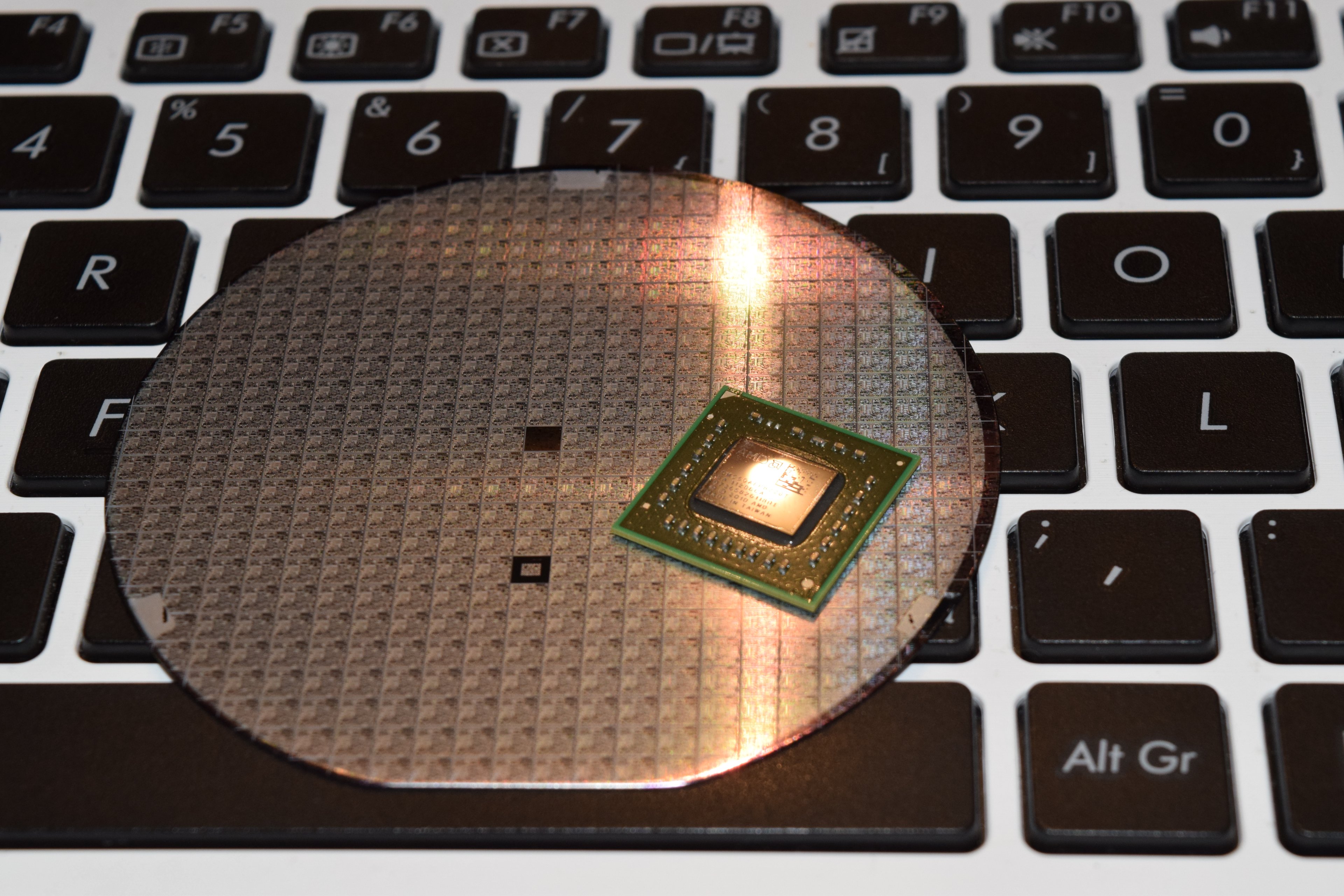

Was könnten denn das für Chips sein (Auf dem Wafer liegt ein AMD C-50)?
Dürften ca. 75mm sein
Anhang anzeigen 914850Anhang anzeigen 914852Anhang anzeigen 914854Anhang anzeigen 914855Anhang anzeigen 914856Anhang anzeigen 914858Anhang anzeigen 914859
Sehr geil! Ich würde mal sagen die wenigsten hätten sich daran getraut, schön zu sehen das es wieder läuft. 👍😊
Reaktionen: konkretor und AtomLord
Wäre ja schade um das schöne Board, das hat ein ziemlich gutes Bios mit vielen Einstellungen und HDD Auto Detect, damit kann ja nicht jedes 486 Mainboard aus dieser Zeit brillieren. :D Viele sind ziemlich einfach gestrickt und man muss alles manuell eintragen, wenn man da die Daten für die HDD nicht hat, kann man es vergessen die zum laufen zu bringen.😅
Reaktionen: kryzs, konkretor und andi_sco
Ja gerade deswegen wäre echt schade gewesen, besonders weil der Schaden (wenn ich mich recht erinnere) nur durch eine ausgelaufene Batterie entstanden ist, oder? Oh ja da kann ich mich ganz dunkel auch noch daran erinner, zum Glück gibt es die Funktion schon sehr lange 😄 Oder ich hatte ein solches Board schon lange nicht mehr in der Hand. Ein paar Werte hatte ich mal von der Festplatte abgeschrieben und in das Gehäuse geklebt, glaube aber ehr weil ich mit den Zahlen rumgespielt habe, zwecks Optimierungen, glaub ich jedenfalls, ist schon zu lange her ... 🤔
Reaktionen: AtomLord und andi_sco
Gute Arbeit. Einen Schönheitswettbewerb gewinnt das Board nicht mehr, aber es funktioniert wieder. Waren von der Säure diverse Leiterbahnen geschrottet worden? Wie hast du deine Lötpunkte bestimmt, wo du Bypässe legst?
Aber nicht schlecht, dass ein so frühes Board, welches noch mit SIMM und ohne onboard IDE, RS232 usw. daherkommt bereits IDE Autodetect kann.
Reaktionen: AtomLord, andi_sco, konkretor und eine weitere Person

Das ist was relativ einfaches. Sieht man an der geringen Zahl an Bond-Pads.
Es sind 6-Zoll Wafer. Also entweder recht alt oder moderne ASIC's.
Mit einem Mikroskop das ca. 80-Fache Vergrößerung kann, sollte man in der Lage sein auf den Chips Hersteller und Chiptyp ablesen zu können. Auch in den Ritzgräben (der schmale Streifen zwischen den Chips)
stehen oft interessante Dinge und dort befinden sich auch die Belichtungsmarken. Auch findet man dort wie auf einigen PCB's die Zahlen der Schichten so wie Testbauelemente für Testmessungen innerhalb der Produktion.
