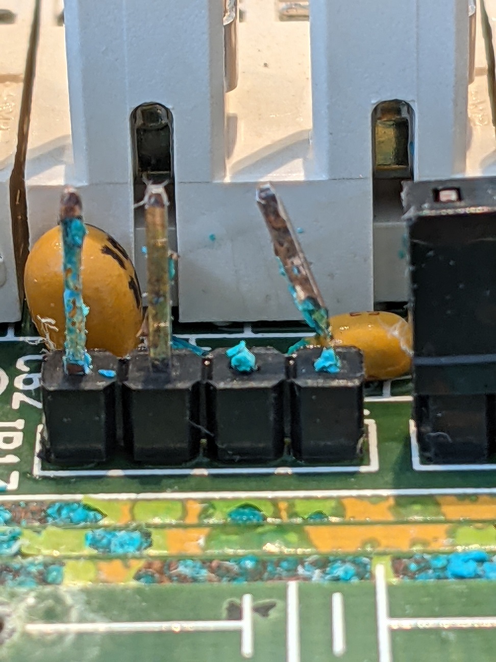

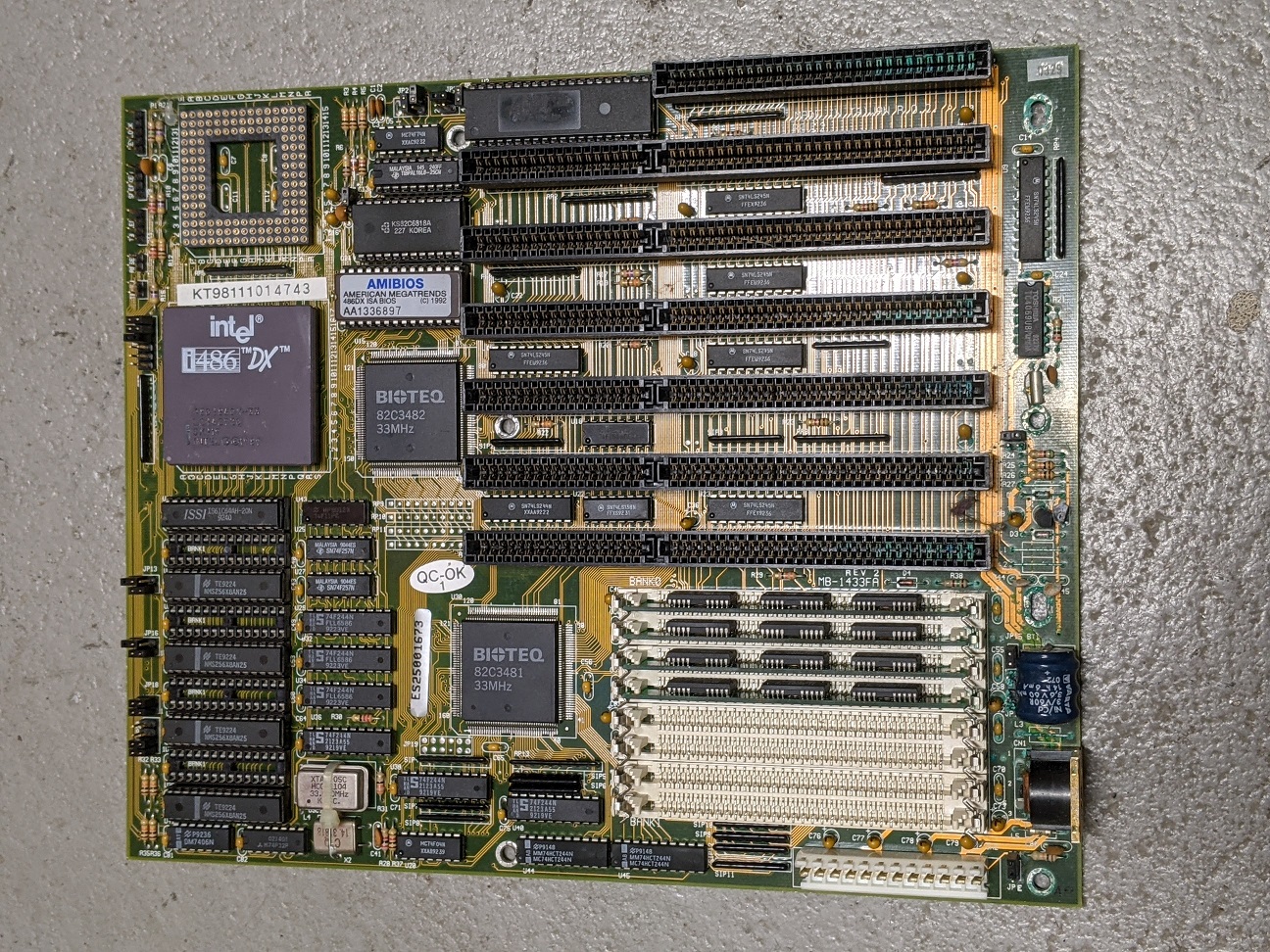

Nach langer Zeit habe ich ein neues Projekt gefunden und arbeite da dran. Inspiriert wurde ich von den ganzen Reparaturvideos auf YT.
Daher habe ich mir ein als defekt beschriebenes 486er Board geschossen, was die typischen Zeichen eines ausgelaufenden NI/CD Akkus zeigt.
Als erstes wurde der Akku entfernt und dann Brett mit Essig neutralisiert und danach gebadet.
Nachdem die meisten Verkrustungen gelöst waren, kam eine Kontrolle der Schäden.
Die Pin Header zerfressen, zwei Elkos geplatzt und von innen heraus aufgelöst und das Kupfer der -5V, -12V und +12V Leitung zersetzt.
Okay, als nästes wurde der AT-Power Anschluss und der Tastaturanschluss entfernt, um die Stromschienen zu prüfen. Die Überreste sanft poliert bis es wieder schimmerte. Allerings ist das Kupfer so zerfressen, dass die Bahnen unterbrochen sind.
Jetzt kam etwas, was ich noch nie gemacht hatte. Das Verzinnen der defekten Bahnen hilft nicht, also habe ich dünnen Starrdraht aus Telefonkabeln auf die Bahnen gesetzt und angelötet. Dabei mehrfach auf Kurzschluss / Berührung mit dem Multimeter geprüft. Als ich soweit zufrieden war, kam der AT-Connector un der Keyboard Stöpsel wieder dran. Als letztes die beiden Leiterbahnen vom Keyboard geprüft, weil die da auch lang laufen und eine Unterbrechung bei den ISA Slots gefunden, obwohl da kein Schaden sichtbar war. Okay, Draht von einem Netzwerkkabel genommen und als Bypass eingesetzt. Ist das blaue am rechten Bildrand.
Was mir jetzt fehlt, sind die beiden Kondensatoren. Da sie keine Markierung haben, kenne ich deren Kapazität nicht.
Mit was kann ich diese beiden Kondis, die auch für die Tastatur verantwortlich sind, ersetzen? Gehen hier auch normale Elkos oder sind die zu langsam für diesen Bereich?

Das sieht mir nach Keramik-Kondensatoren aus. Da sind Elkos die falsche Wahl als Ersatz, da zu groß in der Kapazität und vor allem im Normalfall auch gepolt. Ich würd es eher wieder mit Keramikkondensatoren "mittlerer" Kapazität probieren (weiß grad aber nicht was so die "typischen" Größen dieser Gesellen so ist würd aber so auf 10 bis 100nF tippen)Stratotanker schrieb:Mit was kann ich diese beiden Kondis, die auch für die Tastatur verantwortlich sind, ersetzen? Gehen hier auch normale Elkos oder sind die zu langsam für diesen Bereich?

Da ich aktuell keine Ersatzkeramikkondis habe, wäre es machbar, dass ich von einem toten Board die SMD Kondis nehme und mittels Drahtbrücken anbinde? Oder sind die SMD Teile auch gepolt?

Update vom Projekt:
Habe von einem Spenderboard zwei SMD Kondis entfernt und mit kurzen Drähten versehen. Danach beide gemessen und als Ergebnis jeweils 10µf erhalten. Okay, rein damit.
Dann Stunde der Wahrheit. Board erstmal nur mit CPU und PC Speaker gestartet, damit ich mir keine RAMs oder die Graka grille, wenn doch etwas falsch ist.
War aber nicht! Alles super. Dann RAM und Graka rein. Board gibt immer einen langen Ton ab. Mist....
Jumper kontrolliert, CPU getauscht, RAM gewechselt. Nix. Wieder geguckt und an den CPU Jumpern gespielt. Und plötzlich?
Tick-Tick-Tick-Tick-Tick-Tick-Tick-Piep ;-)
Es lebt wieder. Ist aber noch zickig. Das Board startet nicht, wenn die Cachegröße nicht stimmt. Das muss ich nochmal prüfen. Tastatur geht auch nicht. Könnte an den Kondis liegen. Da muss ich auch noch tüfteln. Aber soweit, so glücklich.

ich hatte heuer auch ein defektes 486 Mainboard gekauft, welches aber zum Glück nicht so beschädigt war wie deines.
Das mit dem Keyboard Stecker hatte ich auch, bei mir waren 2 Leiterbahnen unterbrochen und darum kam Keyboard Error.
Du kannst auch mal prüfen ob du einen separaten Keyboard Controller hast, vielleicht müssten da mal die Pins gereinigt werden.
Viel spaß noch mit dem Basteln!

Geschafft.
Zuerst habe ich noch einmal die Jumper für den L2 Cache kontrolliert. Da waren zwei Fehler drin. Anschließend konnte ich noch den Keyboardfehler beheben. Habe die Kondensatoren wieder entfernt und dann geprüft. Läuft und funktioniert im BIOS ohne Probleme. Danach habe ich mir zwei 100µf Elkos geschnappt und diese eingesetzt. Polarität passte, da ein Pin auf Masse liegt und der andere auf Pin 1 bzw. Pin 2 vom Keyboard. Mit den Elkos startete das Board überhaupt nicht. Scheint so, als ob die Elkos in den pf Bereich müssen. Ich lasse sie erstmal weg.
Jetzt bleibt nur ein Thema offen. Ich besitze keine 16bit Multi I/O Karte, um ein OS und Benchmarks zu starten. Hat hier jemand so eine schicke Goldstar Prime2 oder ähnliches übrig?
