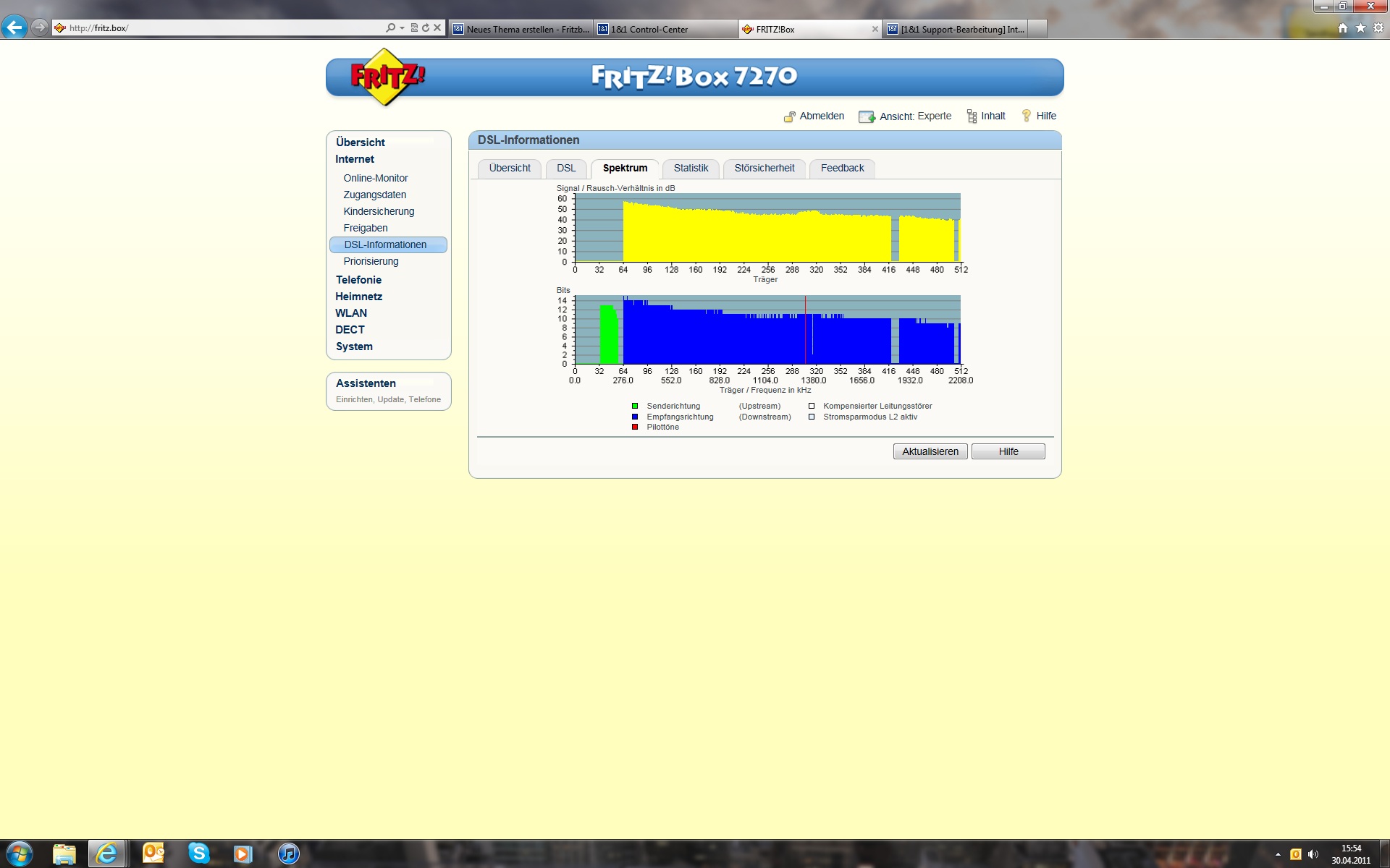

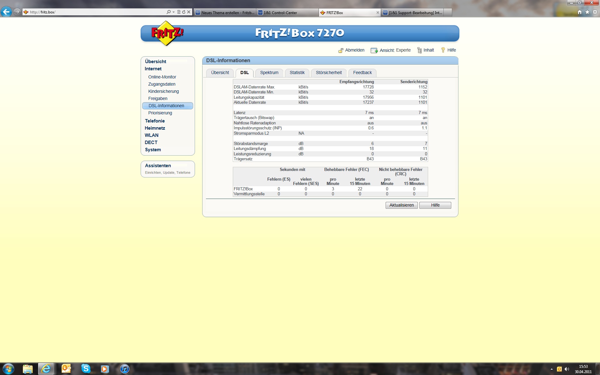

6. ich füge Bilder/Screenshots aus meiner Fritzbox von den ersten drei Reiter
der "DSL-Informationen" als Bilder1-3.jpg im "Dateianhänge" bei.
Laut Fritzbox liegt DSL 16.000 an (Downstram 17,2 MBit/s, Upstream 1,1 MBit/s). In der Vergangenheit waren Downloads mit ca 1,7 MB/s möglich, derzeit lassen sich maximal ca. 190 kb/s erreichen. Die Hardwarekonfiguration ist unverändert.

Laut den Bildern scheint alles okay zu sein.
Teste mal mit mehreren Speedtests...
