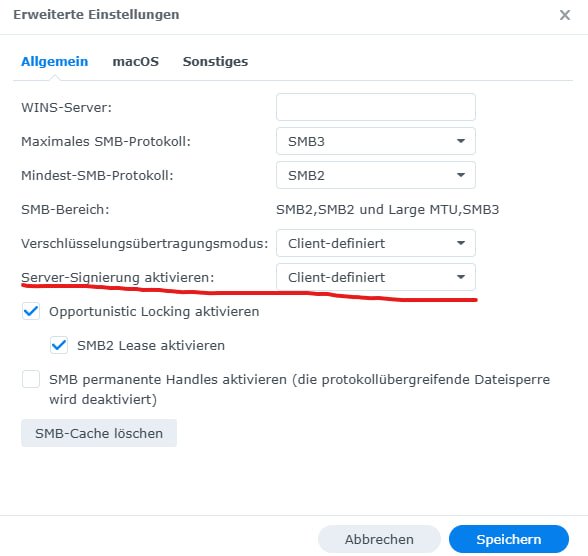

nein es liegt am Windows, hatte lezte woche genau das gleich problem, habe mir ein komplett neues System aufgesetzt (MSI X870E GAMING PLUS WIFI, MSI GeForce RTX 5070 Ti VENTUS 3X OC, 9800X3d) und hatte dann auch ein super langsames NAS :( bin fast verrückt geworden!!! (neues System nach 8 Jahre I8700+1070ti)..
Lösung:
https://borncity.com/blog/2024/10/1...chreibgeschwindigkeit-bei-smb-extrem-langsam/
du musst einfach in der regit von Windows zusätzliche 2 einträge machen, weil windows jetzt defaultmässig SMB verschlüsselung aktiviert und das bei vielen NAS sehr viel CPU Power kostet!
Schlüssel RequireSecuritySignature = 0x0
auf meinem NAS habe ich zusätzlich "Signieren, wenn der Client zustimmt" in den SMB -Parametern festgelegt."
hatte immer gute 220MB/s (weil ich das NAS per 2.5GB angebunden habe) und auf einmal nur 60MB...

@Blacky666 IRRE, das hat WIRKLICH funktioniert. Eeee das kannst du keinem erzählen. Übrigens bei Synology heißt die SMB Einstellung "Server-Signierung aktivieren".

nee das war eines der ersten Dinge, die ich am Router geprüft habe. Ist alles auf 1Gbit. Wie gesagt, der Registry Änderung hat das Problem gelöst.
