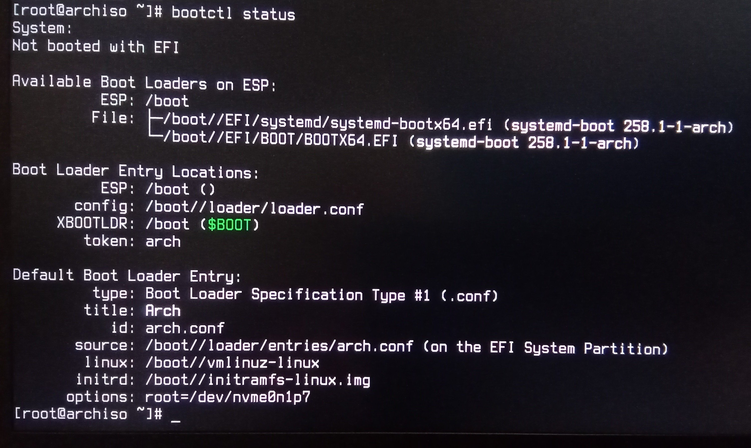

Ich hänge mal die Ausgabe von "bootctl status" mit dran.

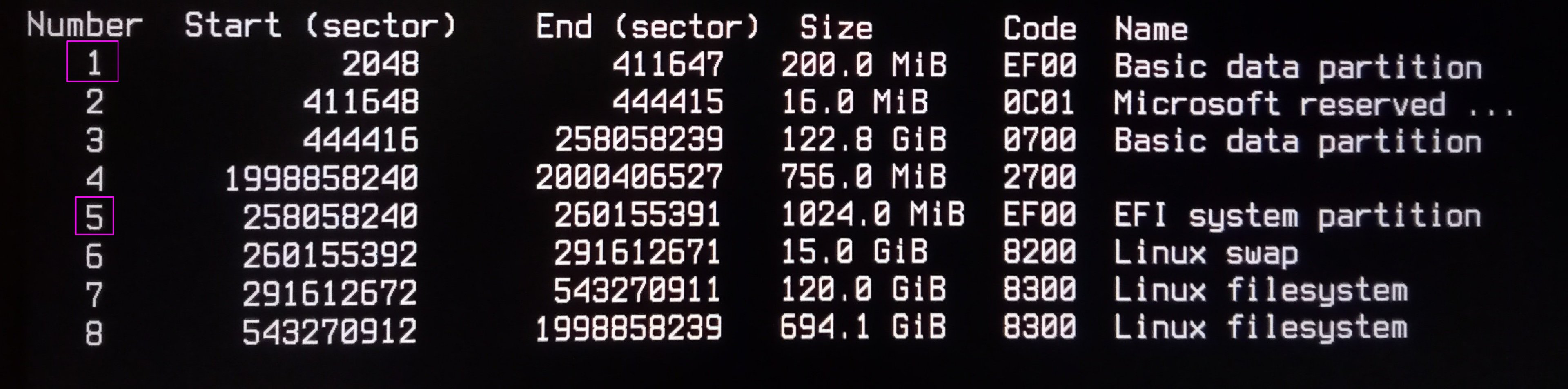

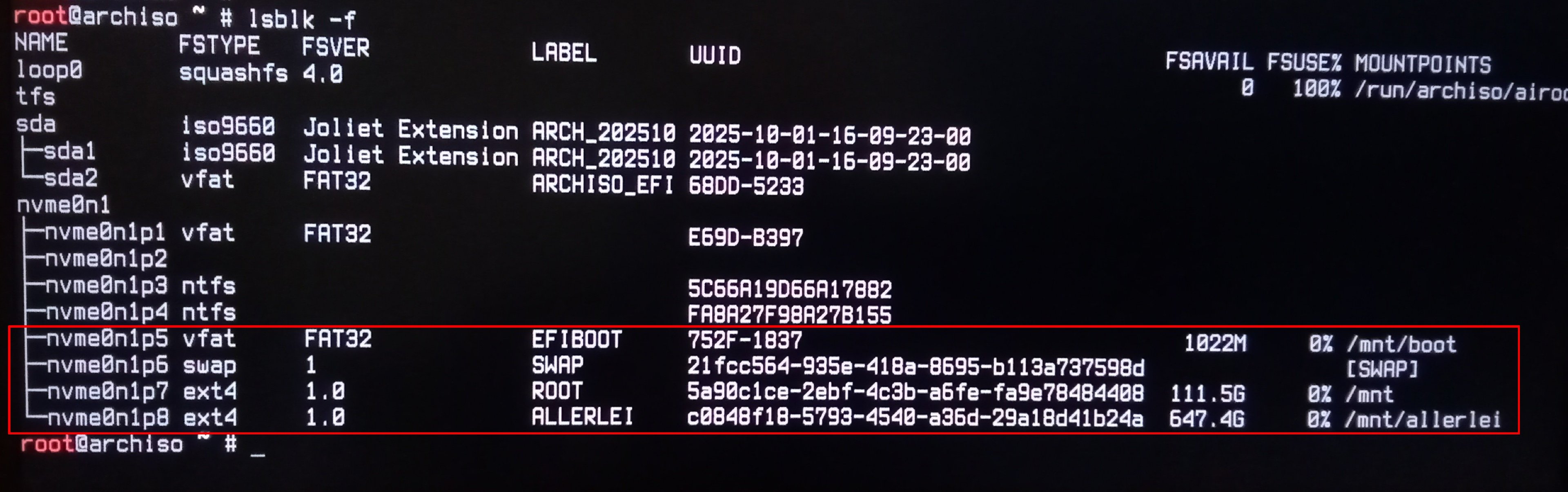

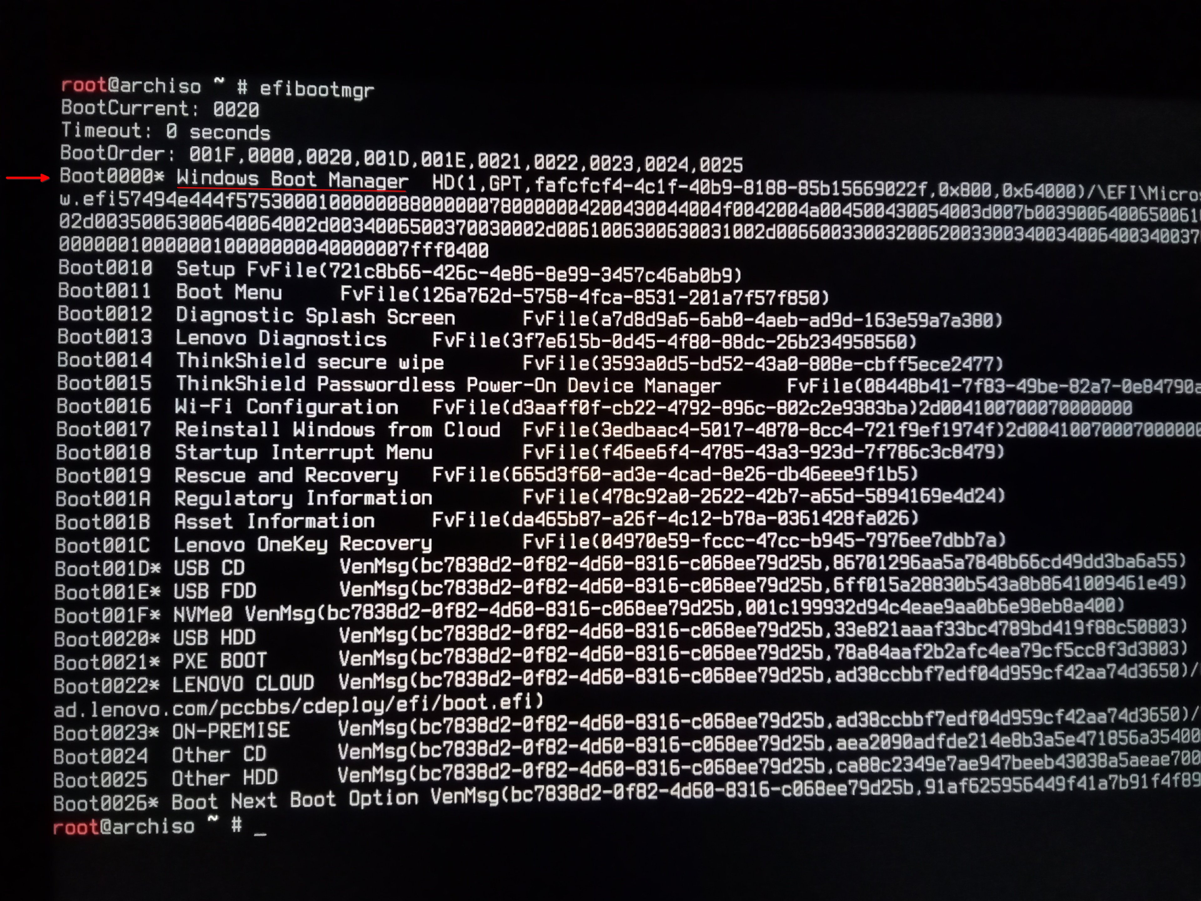

Kannst du anstelle dass der WindowsBootmanager an erster Stelle steht, die NVMe Micron an Erster Stelle verschieben? Und testen
Dann bekommst du eventuell so eine ähnliche Auswahl.
pelz schrieb:
Beachte: ich habe zwei separate EFI Partition !!
Dann geht systemd-Boot nicht, das kann nur aus der gleichen EFI-Partition dual-booten
Deine /dev/nvme0n1p1 hat kein EFI-Marker... 🤔
Was sagt denn efibootmgr ?

habe ich gemacht, startet sauber durch bis Windows 11 :confused_alt:
