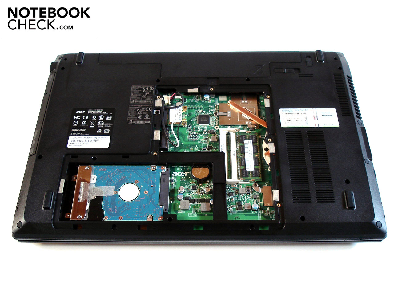

Einer der wenigen Vorteile von PCIe 1.1. war das man bei gewissen Gegebenheiten zwei Lanes über Setup 1.x zusammen fügen konnte. Das bedeutet du könntest eventuell zweimal 2.5gbit/s realisieren.
Wie auf dem Bild zu erkennen verfügst du über zwei nebeneinander liegende mPCIe Ports, wobei einer von dem Wlanmodul belegt ist.
Im Gerätemanager musst du nun nachprüfen um welche Ports es sich handel, da man nur Port 1 mit 2, oder 3 mit 4 verbinden kann. Einfach nach schauen in welchem das Wlanmodul steckt und dieses danach in den anderen Port stecken und schauen welcher Eintrag neu erscheint.

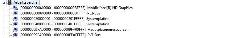

Also beim ersten Eintrage, von den linken Zahlen die letzten 8 Zahlen;
1 PCI-Bus-Eintrag: 000A0000
2 PCI-Bus-Eintrag: 9FA00000
Hab beide hingeschrieben, weil es irgendwie nicht so wie im FAQ ist mit einem Buchstaben und 7 0ern.
Gibt es noch irgendeine Info, die du benötigst?
Danke nochmals für deine/eure Hilfe
Edit: bezüglich Grafikkarte welche würdest du wählen die Preis-Leistungsmäßig zu empfehlen wäre und welche genauen Komponenten sollte ich dann bestellen?
LG Dominik
Der erste PCI-Bus/PCIe Stammkomplex Eintrag mit 8 führenden Nullen, also Stelle 9 ist ungleich 0, ob Zahl oder Buchstabe ist da egal, kommt halt beides vor je nach Wert. Es ist daher eine eindeutige Sache. Dürfte demnach der zweite Eintrag sein und der TOLUD passt, 2,5 GB nur.
Besser wäre aber noch einmal ein Screenshot, nur zur Sicherheit. Oder du überprüfst es erneut.

Hier der Screenshot: Screenshot.PNG

Ja, war der richtige Eintrag, gut.

Nein, da der TOLUD passt(alles bis einschließlich 3,25GB passt) brauchst du da nichts weiter beachten.
