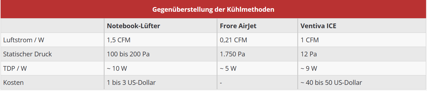

Im Artikel sind ein paar Details die nicht ganz stimmen.
Frore ist durchaus eine mechanische Kühlung mit Verschleißteilen. Anstatt Lager verschleißen hier die Membranen.
Geräuschlos sind auch beide Varianten nicht.
Ansonsten hat Ventiva das große Problem, dass es überhaupt nicht platzsparend ist, relativ viel Strom verbraucht und bestimmt auch so manche (EMV-) Störung verursacht.
Gerade also für Smartphones wo sich eine Lösung ohne Lüfter anbieten würde kaum geeignet.
So ein System wiegt bestimmt auch einiges, das könnte man evtl. noch im Artikel ergänzen. Das ist für die angedachten Produkte ja durchaus nochmals ein Negativ- Punkt.

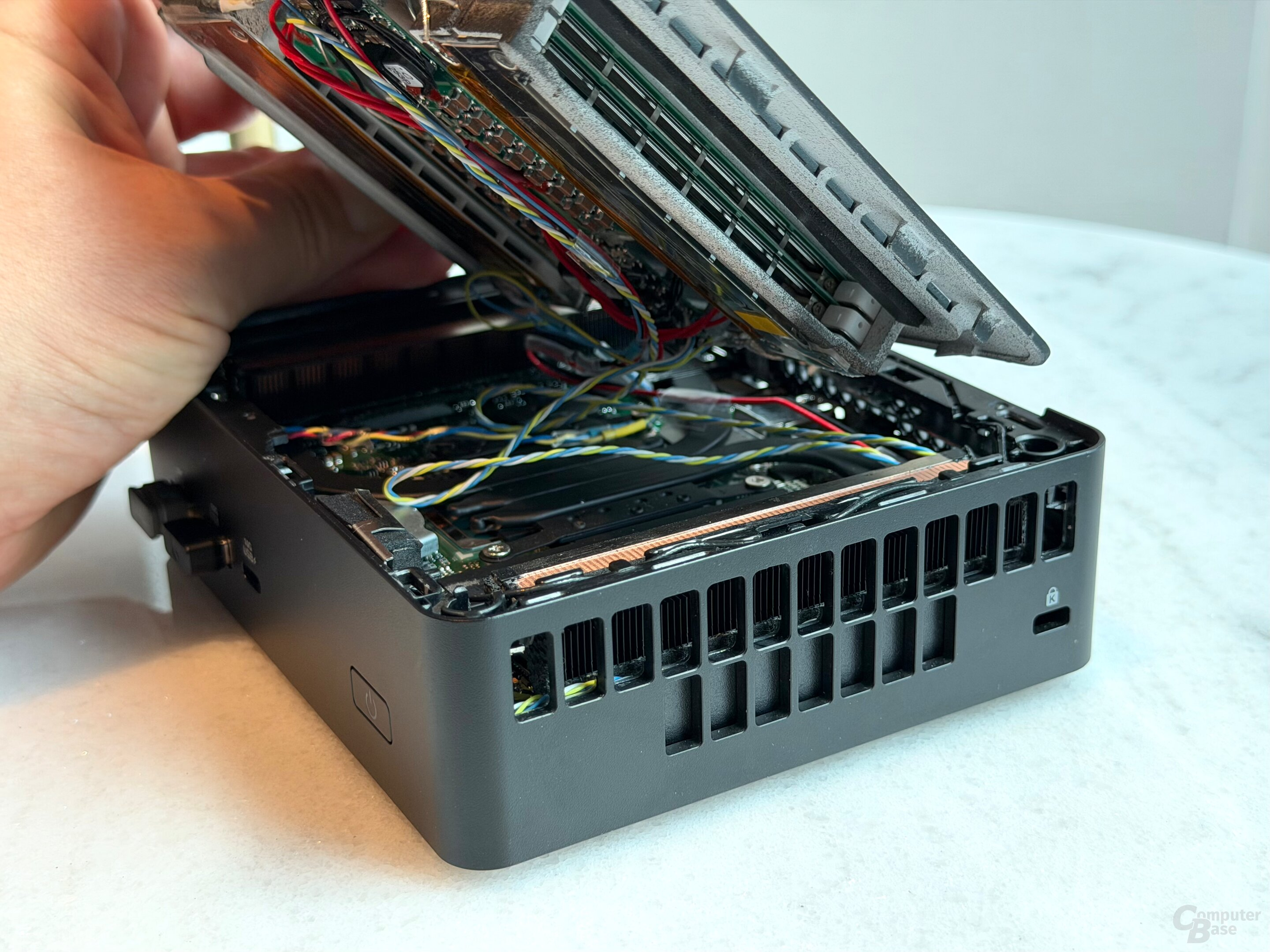

Rickmer schrieb:
Da hast du den richtigen Vergleich verpasst... wo ein 120er wirklich rein passt ist der EHD Kühler wenig interessant.
Es ging ja um das Beispiel hier:
Weils ein PC ist und kein mobiles Gerät.
In dem Bild z.b. sind sichtbar 6 EHD "Lüfter" verbaut und ziehen damit ~6W.
Ein 120x15 Lüfter würde nur ~1,2W verbrauchen und dabei biszu 10x mehr CFM erzeugen und dabei den selben Raum einnehmen. Nur die relative Lautstärke wäre anders.
Für mobile Geräte ist die EHD Kühlung als auch der Froze Airjet viel zu stromhungrig für die paar CFM.
Laptop Lüfter sind deutlich ineffizienter als 120mm Gehäuselüfter, aber sind trotzdem besser als die EHD Kühlung.
Beim Lenovo Legion im Artikel sieht man auch, das es auch nicht viel Platz einspart.
Die Forschung daran ist zwar interessant, aber ich sehe hier keine Zukunft bei Consumer Produkten.
Weiß ich. Nur: so einen NUC habe ich noch nie mit einem 120er Lüffi (ab Werk) gesehen, daher bleibe ich dabei, dass das ein schlechter Vergleich ist.
Ja, aber noch immer der falsche Vergleich. Das Teil von Ventiva ist Konkurrenz für Notebook-Lüfter, wo die Zahlen etwas anders aussehen. Hardwareluxx hat das gut zusammengefasst:
Wie du oben siehst ist der Unterschied nicht annähernd so dramatisch wie du denkst.
Maximale Kühlleistung skaliert nicht linear mit maximalem Airflow.

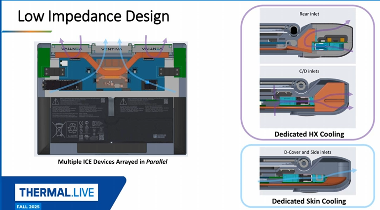

Doch, insbesondere die 'pinch points' wo das IO von CPU an den Lüfteraussparungen vorbeigeführt werden muss fallen weg. Mit etwas Geschick können sich da die Hersteller ein paar Layer beim Mainboard sparen um die Mehrkosten vom Ventiva wieder zurück zu holen.

Ich glaube du (bzw. Claude) unterschätzt gewaltig, wie viel der Geräuschkulisse bei den kleinen Luftquirlen von der Interaktion zwischen Rotorblatt und Luft kommt.
Die haben eine aktive Fläche von ~250mm² (63mm Länge ist Herstellerangabe und kurz Pixel gezählt ist hat das etwas unter 4mm aktiv genutzte Höhe) -> von 1cfm umgerechnet sind das ca. 1,9 m/s Luftgeschwindigkeit.
Ohne es nachgerechnet zu haben, müsste man hier beim Durchfließen eines typischen Finnen-Stack noch im laminaren bis niedrig turbulenten Bereich liegen.
Also nicht unhörbar bei voller Leistung, aber deutlich leiser als ein gleich performanter 45-60mm Zentrifugallüfter von sich gibt.
Außerdem muss bei Teillast nicht direkt die Luft durch die Finnen gedrückt werden. In einem Artikel zu dem auf der Computex gezeigten Laptop vom letzten Jahr wurde das Kühlkonzept näher erläutert:
https://www.electronics-cooling.com...-wind-technology-is-reshaping-thermal-design/
Wenn nur wenig Abwärme generiert wird (aber passive Kühlleistung schon überschritten), wird es hier erstmal reichen, lediglich den mittleren 'Lüfter' zu aktivieren, der Luft nur durch das innere vom Laptopgehäuse zieht und nicht durch die Finnen drückt.
